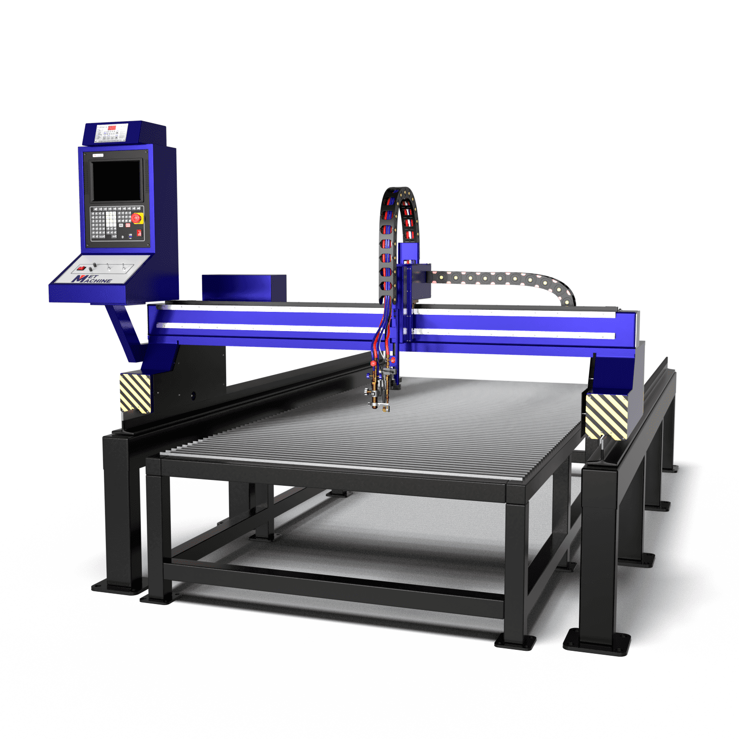

Портальная машина термической резки с ЧПУ PCM-3000B
Обновлено 21.05.2025 872762
Особенности
Лёгкая портальная установка термического раскроя с ЧПУ, модульная конструкция, простая, надёжная и зарекомендовавшая себя система управления SF-2400S с цветным 10-дюймовым дисплеем, установленным на машине, позволяет производить раскрой деталей сложного профиля, также предусмотрена библиотека контуров, которые можно использовать не прибегая к программам автоматизированного раскроя.
Промышленный блок контроля высоты резака по напряжению дуги.
Кнопочная регулировка для газокислородной резки.
Один суппорт для взаимозаменяемых резаков плазменной и газокислородной резки.
Возможность обработки металлов всех типов
Высокое качество реза; поверхность после такой обработки остается достаточно чистой и требует минимальной обработки (в зависимости от требований к изделию
Новая система контроля высоты резака по напряжению дуги с упрощённой настройкой с функцией Arc-Ok (анализ включения дуги)
Для подготовки управляющих программ на компьютере в комплект поставки машин входит пакет специализированного лицензионного программного обеспечения FastCAM. Эта программа выполняет все необходимые операции по преобразованию файлов CAD в управляющие программы для автоматического раскроя
Применение
Станки термической резки с применением плазмы, газа, под управлением блока ЧПУ, используются для автоматизированной фигурной резки черных и цветных металлов, а также нержавеющей стали с высокой точностью с помощью плазменного или газового резака
Машина используется на средних производственных предприятиях в тех случаях, где в приоритет ставятся производительность на толщинах до 16-20 мм для плазменной и 50-100 мм для газокислородной резки, для вырезки самых разнообразных конфигураций с высокой точностью и хорошим качеством реза.
Подходит для резки (раскроя) углеродистой стали, цветных металлов и других проводящих материалов (газокислородная резка только для чёрных металлов).
Используется при производстве:
Строительных металлоконструкций, деталей трубопровода и других металлоконструкций и металлоизделий;
Автомобильных прицепов, фаркопов и других приспособлений;
Сельскохозяйственной техники и оборудования.
Модель: PCM-3000B
Описание: Array
Автоматическое зажигание: есть
Вес брутто: 735
Вес нетто: 495
Входная мощность: 0,5 кВТ
Габариты: 3550х1100х1350мм
Газокислородная консоль: 1 комплект
Давление газа (ацетилен) : 0.05 - 0.1 МПа
Давление газа (кислород) : 0.4 - 0.1 МПа
Длина рельсы (с парковочной зоной), мм: 7000
Источник плазменной резки: До 300А (в зависимости от рабочей толщины реза)
Максимальная скорость: 4000 мм/мин
Максимальная толщина разрезаемого металла для плазменной резки: в зависимости от источника
Максимальная толщина разрезаемого металла для газокислородной резки: 6 - 100 мм
Окружающая среда: Проветриваемое помещение
Относительная влажность: ‹90% Без конденсации
Приводная система: Двусторонний привод
Применяемые реле: OMRON
Программа подготовки карт раскроя: FasCAM* *Может быть применена любая другая программа карт подготовки раскроя, генерирующая G-код.
Рабочая ширина обрабатываемого листа: 2000 мм
Сетевое напряжение, В/Гц: 220В±10%/50Гц
Система контроля высоты по напряжению дуги: 1 комплект
Скорость резки: 0 -2000 мм/мин
Температура окружающей среды: 0 - 50°С
Тип газа: пропан
Точность позиционирования: 0,3
ЧПУ: SF-2400S
Шаговый электродвигатель: Microstep
Ширина, мм: 3000
Электрическая регулировка высоты: есть
