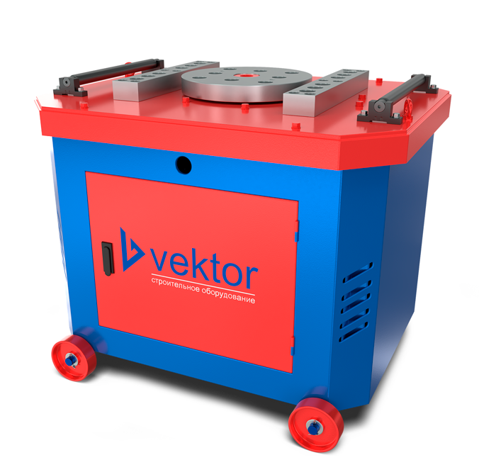

Станок для гибки арматуры Vektor GW32, электродвигатель
Обновлено 21.05.2025 872780
Станок для гибки арматуры Vektor GW32 применяется при изготовлении железобетонных конструкций во время строительных работ при закладывании фундамента. Он существенно сокращает трудозатраты время производства железобетонных изделий.
Оборудование оснащено всем необходимым и готов к использованию: ножная педаль, набор гибочных приспособлений, квадратная втулка для упора, болт М20 для регулировки упора.
Особенности станка Vektor GW32:
  1. работает при низких температурах (до -20 °С);
  2. каркас выполнен из высококачественной стали (утолщённые рёбра жёсткости);
  3. электродвигатель собственного производства, класс изоляции F;
  4. пальцы и ролики выполнены из высокопрочной стали 200CrMoTi;
  5. имеются смотровых окон для отслеживания уровня масла в редукторе, лёгкий доступ к узлам агрегата.
