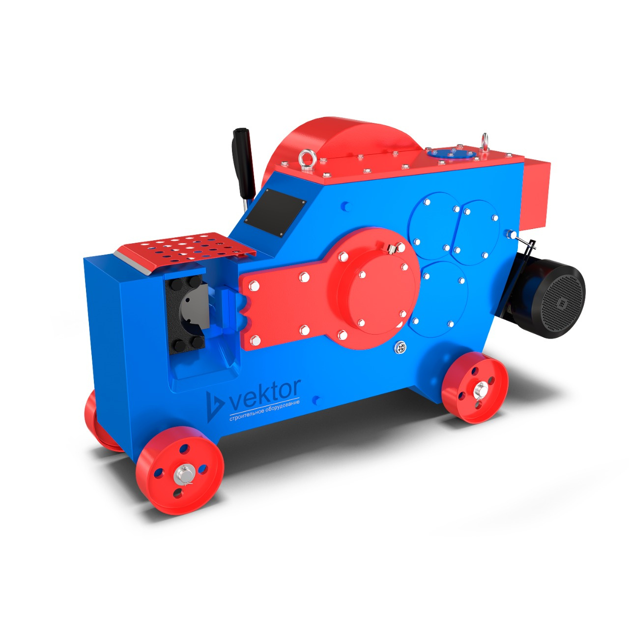

Станок для резки арматуры Vektor GQ32 позволяет провести высокоточную резку стальных прутьев арматуры с винтовой нарезкой или без нее. Он может использоваться на заводах по производству...
Модель: GQ40
Коммерческое предложение: 5000
Макс. диаметр арматуры A1 (A240), мм: 40
Макс. диаметр арматуры A3 (A400), мм: 32
Макс. диаметр арматуры A500С, мм: 28
Габариты ДхШхВ мм.: 1300х750х561
Колеса для перемещения: Да
Масса оборудования: 389
Масса оборудования в упаковке: 399
Мощность электродвигателя кВт: 3
Напряжение: 380 В
Тип двигателя: Электродвигатель
Тип упаковки: железный каркас
Частота хода ножа, 1/мин: 32
Гарантия: 12 месяцев
Резчики арматуры позволяют провести высокоточную резку стальных прутьев арматуры с винтовой нарезкой или без нее.
Преимущества станков для резки арматуры:
Монолитная конструкция из высокопрочного чугуна с добавлением графита;
Большой приводной шкиф, выполняющий роль маховика весом 35 кг снижает нагрузки на электродвигатель.
Электродвигатель собственного производства мощностью - 3 кВт, Класс изоляции F;
Уровень шума в работе не выше 85 дБ;
Наличие специального смотрового окна, позволяющего контролировать уровень масла в редукторе;
Увеличен вес нетто для GQ40 до 385 кг
Каждый станок для рубки арматуры Вектор подвергается четырёхчасовому испытанию с измерением уровня шума и температуры.
