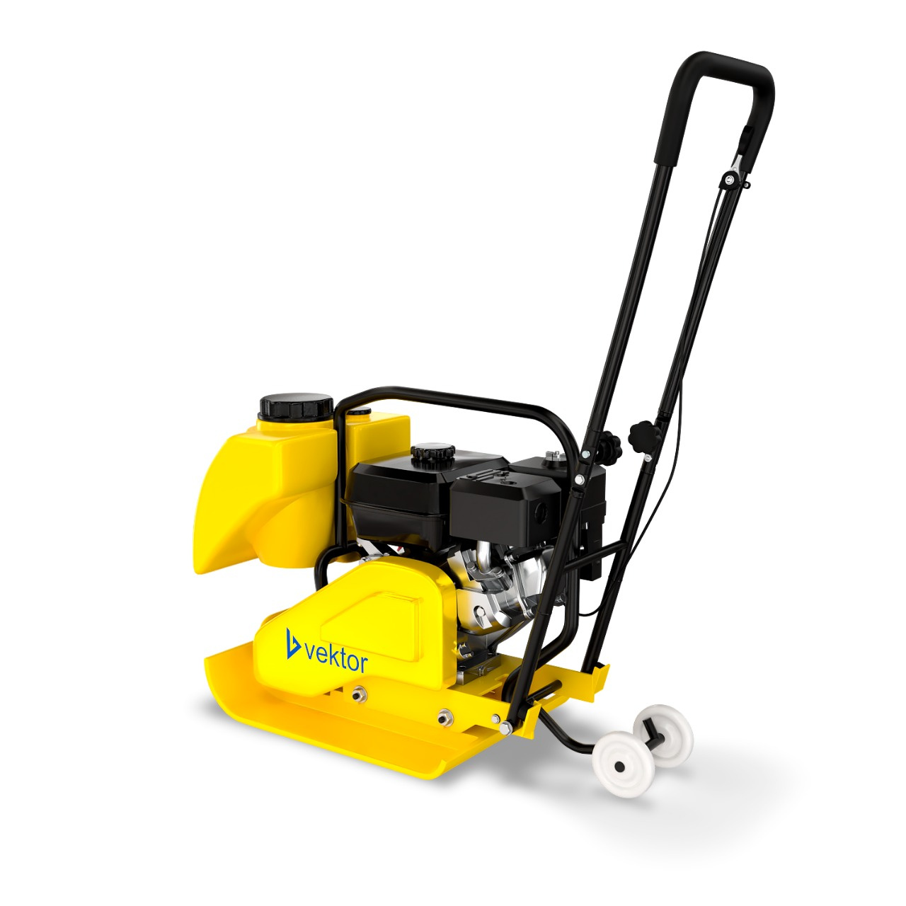

Модель: VPG-70ЕМарка, модель двс: Honda, GX-160Габариты в упаковке ДхШхВ мм.: 790х420х650Габариты подошвы виброплиты: 500х380Габариты со сложенной ручкой ДхШхВ мм.: 770х380х570Глубина уплотнения...
Модель: VPG-70B
Видео: Array
Марка, модель двс: Lifan, 168 F-2
Глубина уплотнения мм.: 200
Колеса для перемещения: Да
Масса в рабочем состоянии: 72
Масса в упаковке: 75
Мощность двс кВт./л.с.: 4,8 / 6.5
Наличие бака для воды: Да
Наличие реверсивного движения: Нет
Объем бака для воды л.: 11
Объем топливного бака л.: 3,6
Площадь подошвы виброплиты: 0,19
Приводной ремень: B737Li
Производительность, м2/ч: 500
Скорость передвижения м/мин: 25
Тип двигателя: Бензиновый 4-х тактный
Тип запуска: Ручной стартер
Тип основания: Сталь (сварное)
Тип упаковки: Картонная коробка
Центробежная сила вибратор, кН: 12
Гарантия: 12 месяцев
Особенности VPG-70B:
Конструкция плиты обеспечивает увеличение времени между обслуживанием, при этом уменьшается время и стоимость ремонтных работ;
Разборный редуктор двигателя обеспечивает доступность в обслуживании;
Складывающаяся ручка управления и колесо для перемещения упрощают транспортировку виброплит;
Защитная рама вокруг плиты предотвращает от случайных повреждений на рабочей площадке;
Толщина подошвы VPG-70B 10 мм.
Комплектация
Бак для воды
Транспортировочные колеса
Дополнительный ремень
