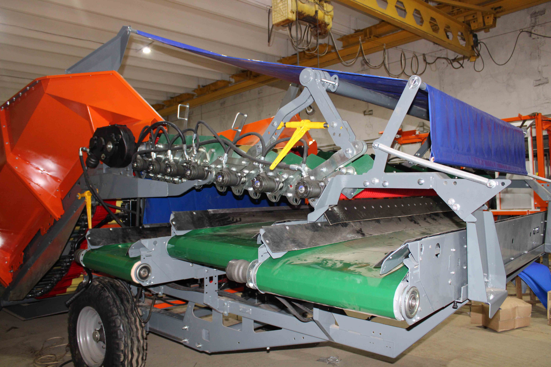

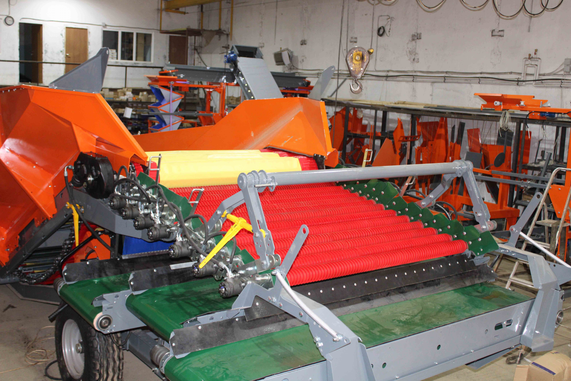

Бункер приемный БПС-2060 предназначен для бережного приема овощей из самосвалов, транспортеров, опрокидывателей контейнеров, отбивки с них грязи и грунта, калибровки потока овощей на три фракции и последующей подачи на линию закладки на хранение и (или) линию доработки и фасовки.
Бункер приемный сортировочный БПС-2060 имеет объем приемного бункера 16м3. Скорость закладки на хранение составляет до 60 тонн в час. Прежде всего, это позволяет сократить время выгрузки 10 тонного самосвала до 10 минут и уменьшить требуемое количество машин для уборки. Более того, калибровка со скоростью 40 тонн в час позволяет подать более 20 тонн товарных овощей на линию доработки и фасовки.
✅ Производительность: до 60 т/ч
✅ Объем бункера – 16 куб.м
✅ Количество сепарирующих валов – 14
✅ Количество отводящих транспортеров – 3

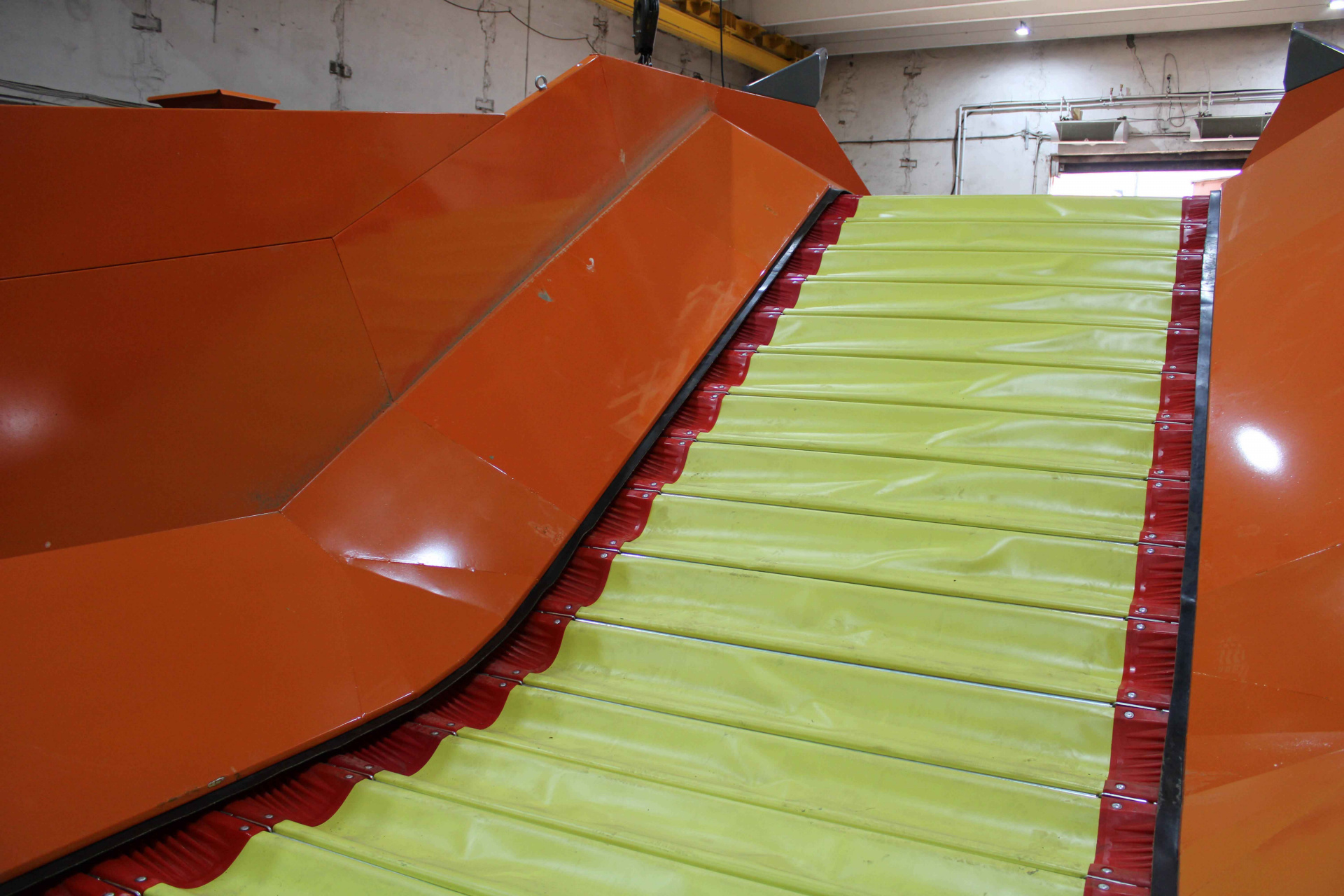

Во-первых, форма донного транспортёра "S" образная, что позволяет принимать овощи с самосвала и разгружать машины за 7-10 минут по сравнению с бункерами с прямоугольнойй формой ковша (В них разгрузка самосвала осуществляется за 20 минут).
Во-вторых, ширина ленты транспортёра и валов составляет 2м.

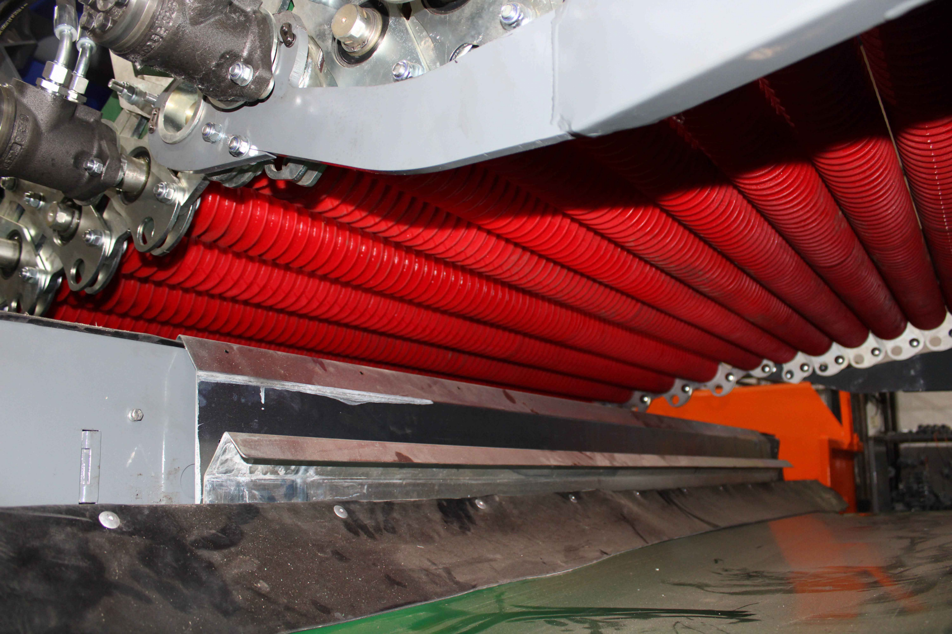

В-третьих, материал валов полиуретан. На него налипает меньшее количество грязи, чем на ролики. Также на валах установлена система турбоклин (увеличение скорости их вращения до 700об/мин), она позволяет роликам самоочищаться. Валы без продукта включают на максимальную скорость, центробежная сила убирает с них  грязь за 15-30 секунд, благодаря чему не требуется время на остановку линии и очистку валов бункера.

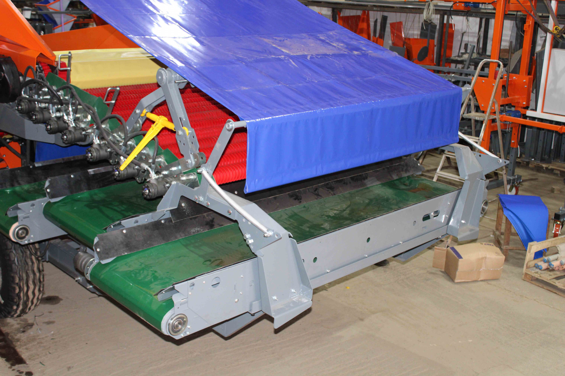

В-четвёртых, гидравлическое регулирование скорости подачи овощей на линию, которую можно замедлять или увеличивать в зависимости от конечной цели обработки продукта.
