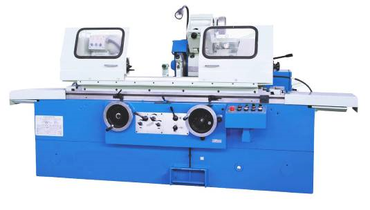

Движение шлифовальной бабки осуществляется гидроприводом автоматически: в обычном и ускоренном режиме. Ручной маховик позволяет осуществлять перемещение шлифовальной бабки, грубую и точную подачи. Данное шлифовальное оборудование применяют для внутренней и внешней шлифовки. Вращение заготовки, вращение шлифовального круга, круга для внутренней шлифовки, питание масляного насоса и насоса охлаждения – осуществляется раздельными двигателями.
Равномерная смазка шпинделя происходит и на невысокой частоте вращения. В шлифовальной головке шпинделя круглошилофвального станка UG-320 установлен подшипник скольжения. Зазор переднего подшипника может настраиваться, чтобы сделать возможным шлифование в центрах или патроне. Шлифовальная головка имеет поворот на ±90°, что позволяет шлифовать внешний и внутренний конус. Станок имеет современный дизайн, эргономично расположенные органы управления позволяют достичь удобства в эксплуатации и настройки.
Технические характеристики:
| Параметр | Ед. изм. | UG-320 | |
| Рабочий стол | |||
| Расстояние межцентровое | мм | 1000 | |
| Высота центров | мм | 180 | |
| Диаметр наружной шлифовки (O.D) | мм | 8-320 | |
| Диаметр внутренней шлифовки (I.D) | мм | 30-100 | |
| Макс. длина наружной шлифовки (O.D) | мм | 1000 | |
| Макс. глубина внутренней шлифовки (I.D) | мм | 125 | |
| Max. вес заготовки | kg | 150 | |
| Передняя бабка | |||
| Угол поворота | ° | ﹢90° | |
| Конус шпинделя | MT | 4 | |
| Частота вращения шпинделя | мин -1 | 50HZ: 25-220 | |
| Шлифовальный суппорт | |||
| Частота вращения | мин -1 | 1670 | |
| Ход ускоренного перемещения суппорта | мм | 50 | |
| Max. перемещение | мм | 246 | |
| Угол поворота шлифовального суппорта | ° | ±30° | |
| Перемещение при ручной подаче за 1 об. маховика | мм | Черновая:2, чистовая:0.5 | |
| Hand feed per.gra | мм | черновая:0.01, | |
| Размер круга (ODхWхID) | мм | 400x50x203 | |
| Окружная скорость | м/с | 35 | |
| Узел внутреннего шлифования | |||
| Частота вращения шпинделя | мин -1 | 10000/15000 | |
| Размеры шлифовального круга | мм | Max:50x25x13, Min:17x20x6 | |
| Рабочий стол | |||
| Перемещение при ручной подаче за 1 деление маховика | мм | 6 | |
| Максимальный угол поворота стола: | По часовой стрелке | ° | 3° (1500) |
| Против часовой стрелки | ° |
| Скорость продольного перемещения стола | м/мин | 0.1-4 | |
| Задняя бабка | |||
| Тип центра (MT) | MT | 4 | |
| Ход пиноли | мм | 30 | |
| Двигатели | |||
| Мощность главного двигателя | кВт | 5.5 | |
| Мощность двигателя внутреннего шлифования | кВт | 1.1 | |
| Мощность двигателя вращения заготовки | кВт | 1.5 | |
| Станок | |||
| Вес | T | 6.1 | |
