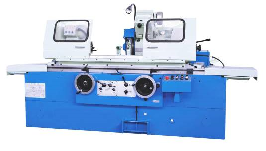

Движение шлифовальной бабки осуществляется гидроприводом автоматически: в обычном и ускоренном режиме. Ручной маховик позволяет осуществлять перемещение шлифовальной бабки, грубую и точную подачи. Данное шлифовальное оборудование применяют для внутренней и внешней шлифовки. Вращение заготовки, вращение шлифовального круга, круга для внутренней шлифовки, питание масляного насоса и насоса охлаждения – осуществляется раздельными двигателями.
Равномерная смазка шпинделя происходит и на невысокой частоте вращения. В шлифовальной головке шпинделя круглошилофвального станка UG-200 установлен подшипник скольжения. Зазор переднего подшипника может настраиваться, чтобы сделать возможным шлифование в центрах или патроне. Шлифовальная головка имеет поворот на ±90°, что позволяет шлифовать внешний и внутренний конус. Станок имеет современный дизайн, эргономично расположенные органы управления позволяют достичь удобства в эксплуатации и настройки.
