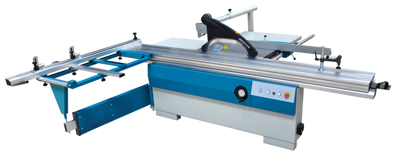

Форматно-раскроечный станок E-300 Robland предназначен для раскроя листовых материалов ДСтП, МДФ с различными покрытиями - меламин, ламинат и др. Выпускается с длиной пропила...
ООО «Халес»Форматно-раскроечный станок с наклоняемой пилой и подвижной кареткой на роликовых
направляющих.
Наклон пилы = 45 градусов, Длина каретки 3200 мм.
Идеальное соотношение цена-качество.
Форматно-раскроечный станок с наклоняемой пилой и подвижной кареткой на роликовых направляющих.
Макс. длина реза, мм
3200
Размеры основного стола,мм
1130х660
Размер подвижной каретки, мм
370х3200
Угол наклона пилы, град.
0-45
Диаметр основной пилы, мм
300/315х30
Диаметр подрезной пилы, мм
120 х 20
Макс. высота реза, мм
95
Макс. высота реза пилой 300 мм, 45 град.
55
Диаметр патрубков эксгаустерной сети, мм
120
Частота вращения основной пилы, об./мин.
4000, 6000
Частота вращения подрезной пилы, об./мин.
8000
Мощность электродвигателя основной пилы, кВт
4,0
Мощность электродвигателя подрезной пилы, кВт
0,75
Габариты, мм
3250х3150х900
Масса, кг
700
Масса станка в упаковке, кг.
850
