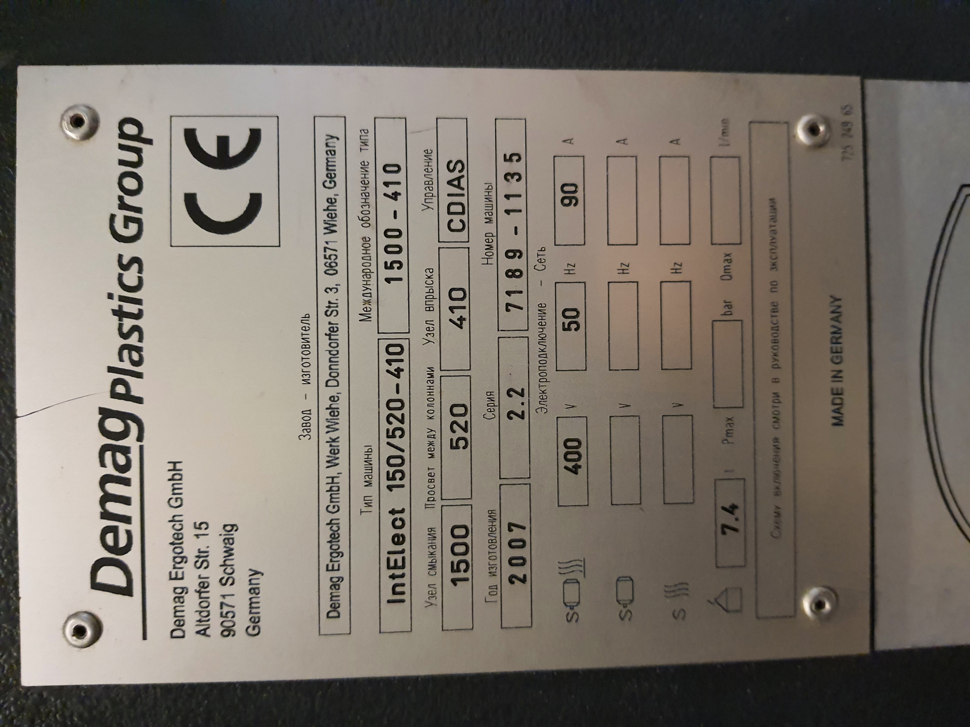

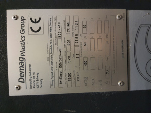

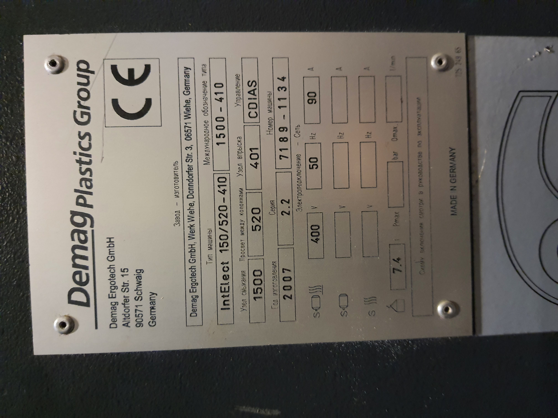

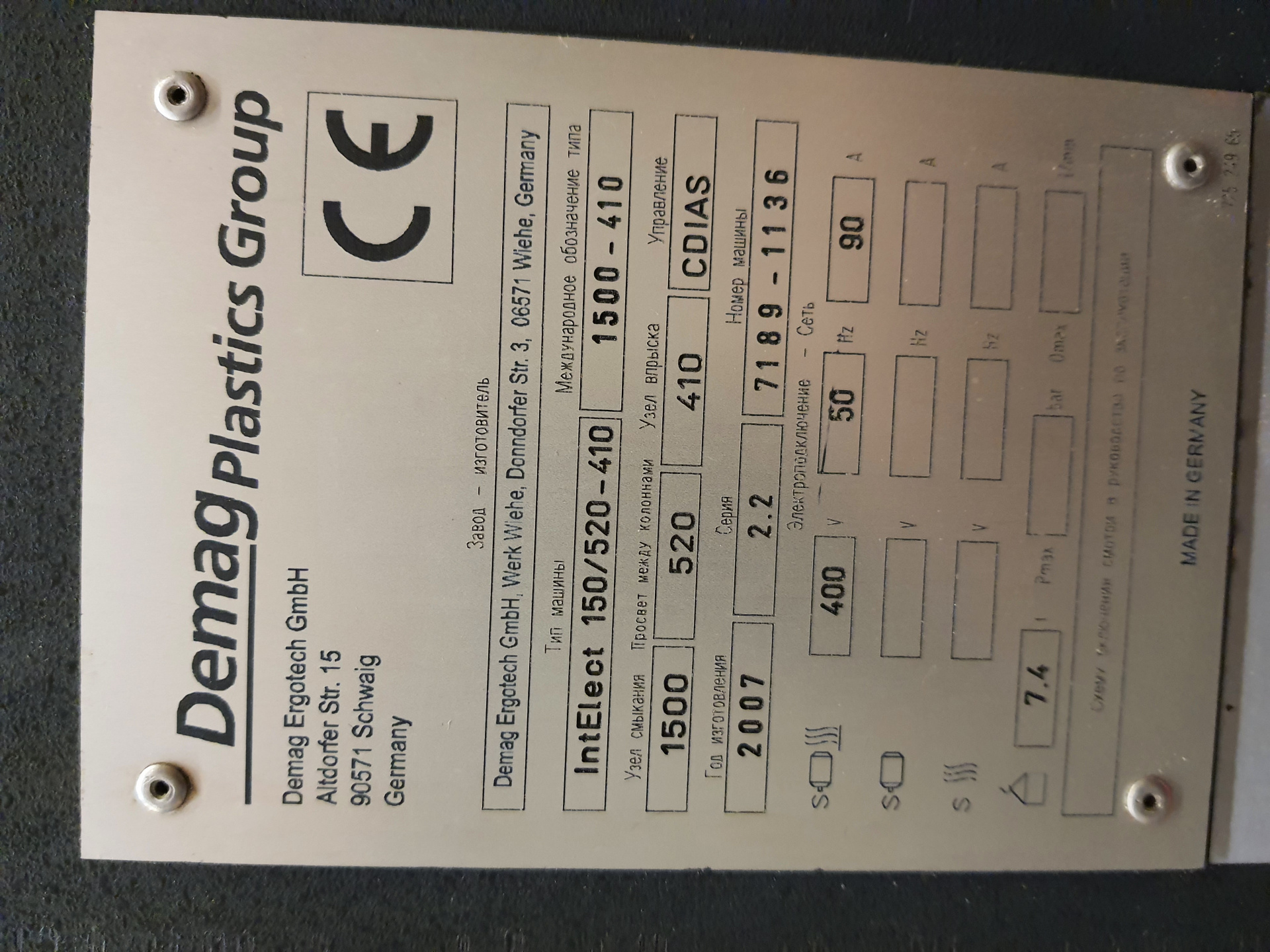

ООО «Алерт Восток»Продаются 3 ТПА Sumitomo Demag IntElect 150/520-410 в хорошем техническом состоянии в комплекте с гидростанциями, роботами Witmann Battenfeld W-721 (3 оси) и ограждениями зоны работы роботов. Хранятся в отапливаемом помещении. Наработку посмотреть к сожалению нет возможности, т.к. ТПА не подключены к электропитанию.
Узел смыкания 1500.
Усилие смыкания 1500 кН, усилие удержания 1650 кН, ход открытия макс. 495 мм, встраиваемая высота пресс-формы мин/макс 275/585 мм, макс. расстояние между плитами для зажима пресс-формы 1080 мм, плиты для зажима пресс-форм - 770х770 мм, просвет между колоннами 520х520 мм, вес пресс-формы макс. 1700 кг, от этого вес пресс-формы на подвижной зажимной плите 1150 кг.
Выталкиватель.
ход выталкивателя - 125 мм, усилие выталкивания 35 кН, усилие возврата выталкивателя - 35 кН
Узел впрыска 410.
диаметр шнека 40 мм, отношение длина/диаметр 20, удельное давление впрыска (до 350°С) 1865 бар, объем впрыска 217 куб.см, вес отливки (PS) - 192 г, ход дозировки макс. 173 мм, ход сопла макс. 400 мм, глубина погружения сопла 20 мм, усилие прижима сопла 30 кН, встроенный обогрев цилиндра - 11,1 кВт, емкость загрузочного бункера 35 л.
