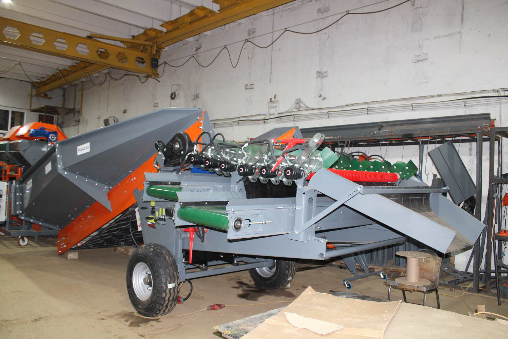

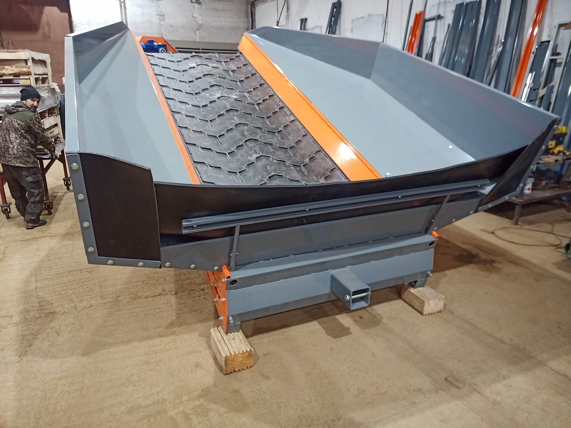

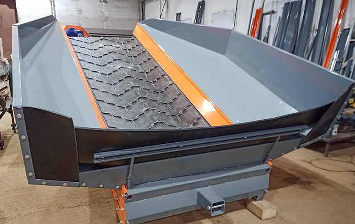

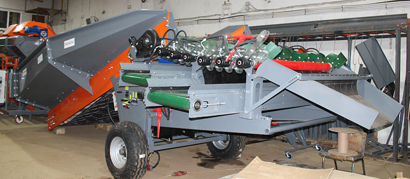

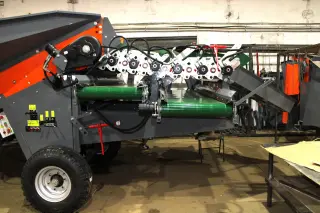

Бункер приемный БПС-1640 предназначен для бережного приема овощей из самосвалов, отбивки с них грязи и грунта, калибровки потока овощей на две фракции.
Бункер приемный сортировочный БПС-1640 с дополнительным сортировочным модулем имеет 12 валов шириной 1600 мм и 2 отводящих транспортера. Это позволяет принимать и сортировать на 3 фракции с производительностью 30 тонн в час. БПС-1640 подходит как для использования его и для приёмки урожая во время уборки, так и в линии предпродажной подготовки и фасовки.
✅ Производительность: до 30 т/ч
✅ Объем бункера – 6 куб.м
✅ Количество сепарирующих валов – 6 (опционально 12)
✅ Количество отводящих транспортеров – 1 (опционально 2)
Закладывай овощи на хранение 250тн/10часов без простоев линии во время уборки урожая
Производительность в 250тн/10часов достигается благодаря следующим техническим особенностям бункера:

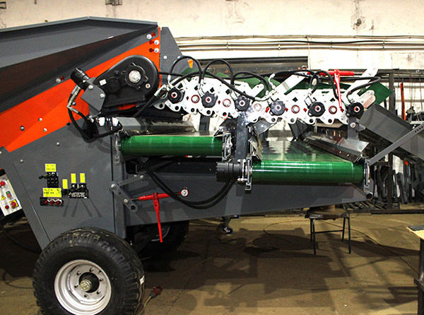

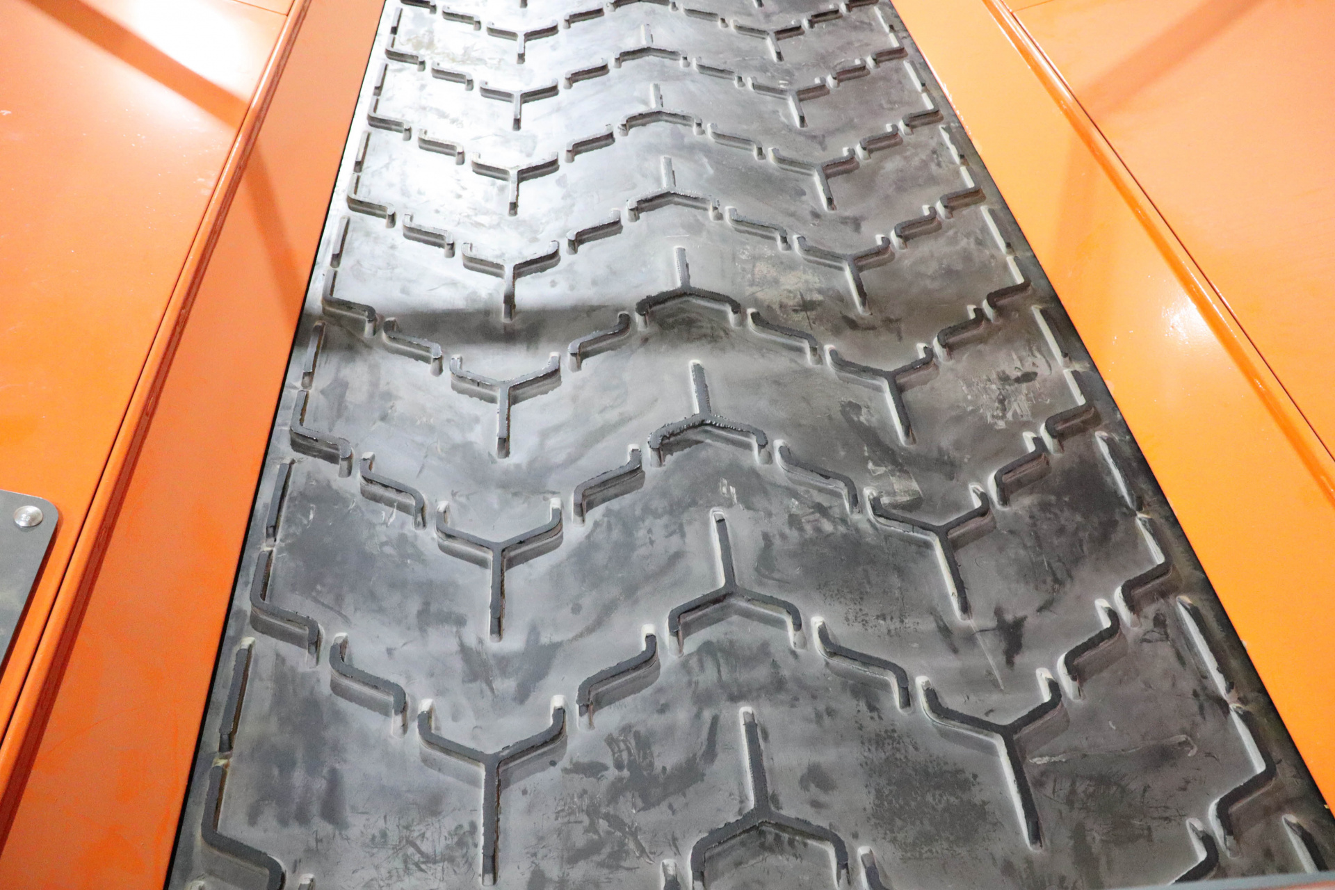

Во-первых, ширина ленты транспортера 1,4 м и ширине валов 1,6 м.

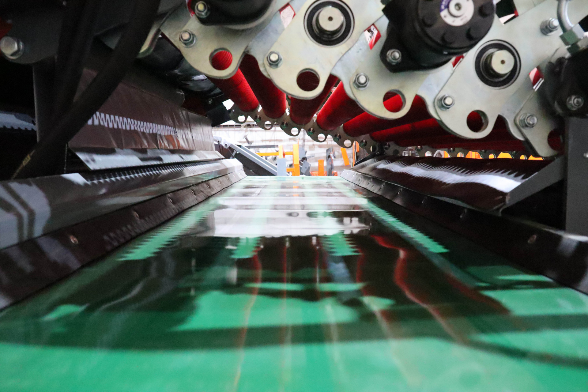

Во-вторых, полиуретановые валы, на которые не налипает грязь в отличие от роликов.
Система быстрой очистки валов убирает с них грязь за 15-30 секунд, благодаря чему не требуется время на остановку линии и очистку валов бункера.
В-третьих, гидравлическое регулирование скорости подачи овощей на линию, которую можно замедлять или увеличивать в зависимости от конечной цели обработки продукта.
