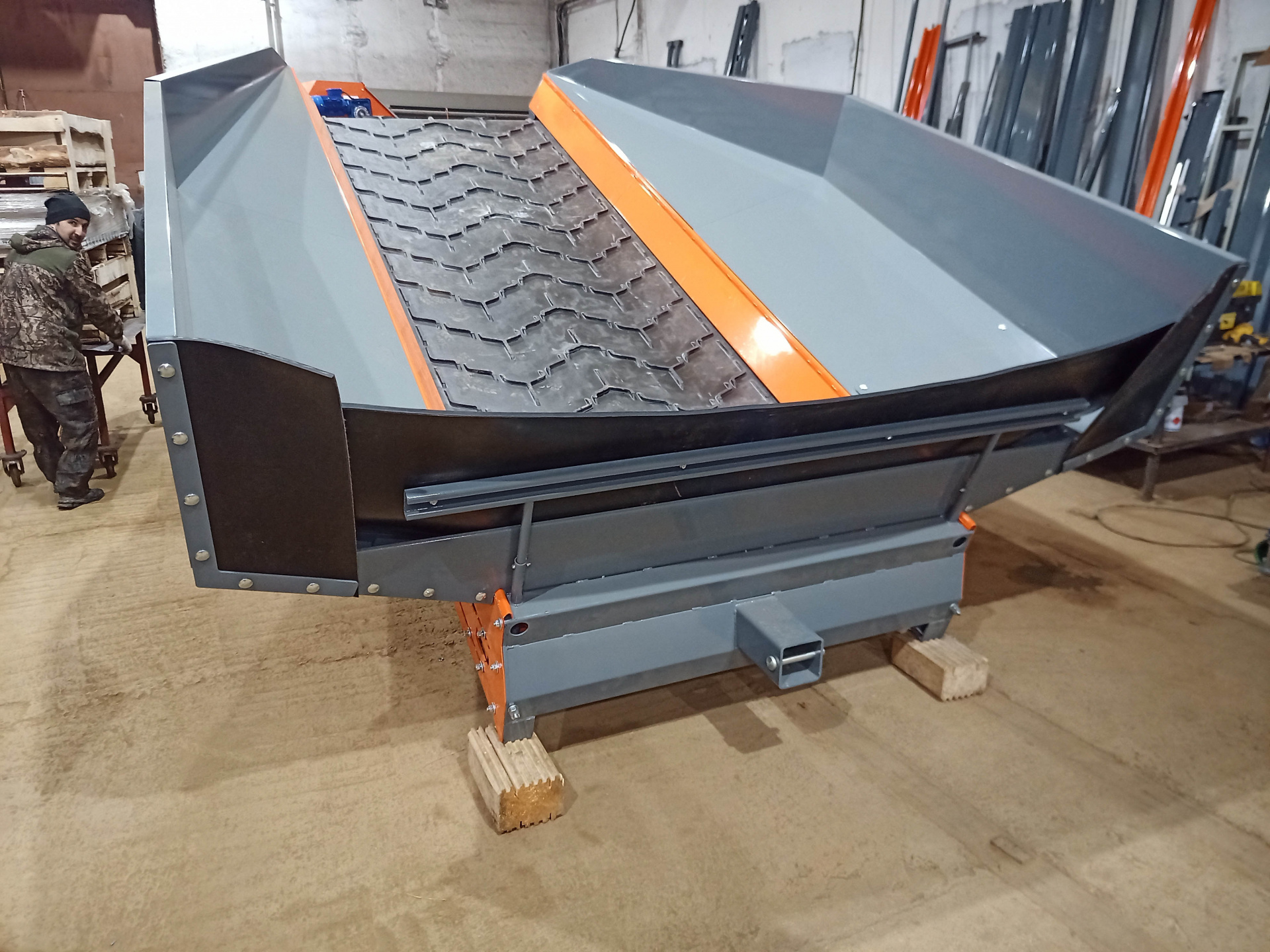

Приемно-сортировочный бункер БПС-2060 предназначен для приема овощной продукции с полей. Также для предварительной очистки от грязи, мусора и сторонних примесей, отбора семенного материала и...

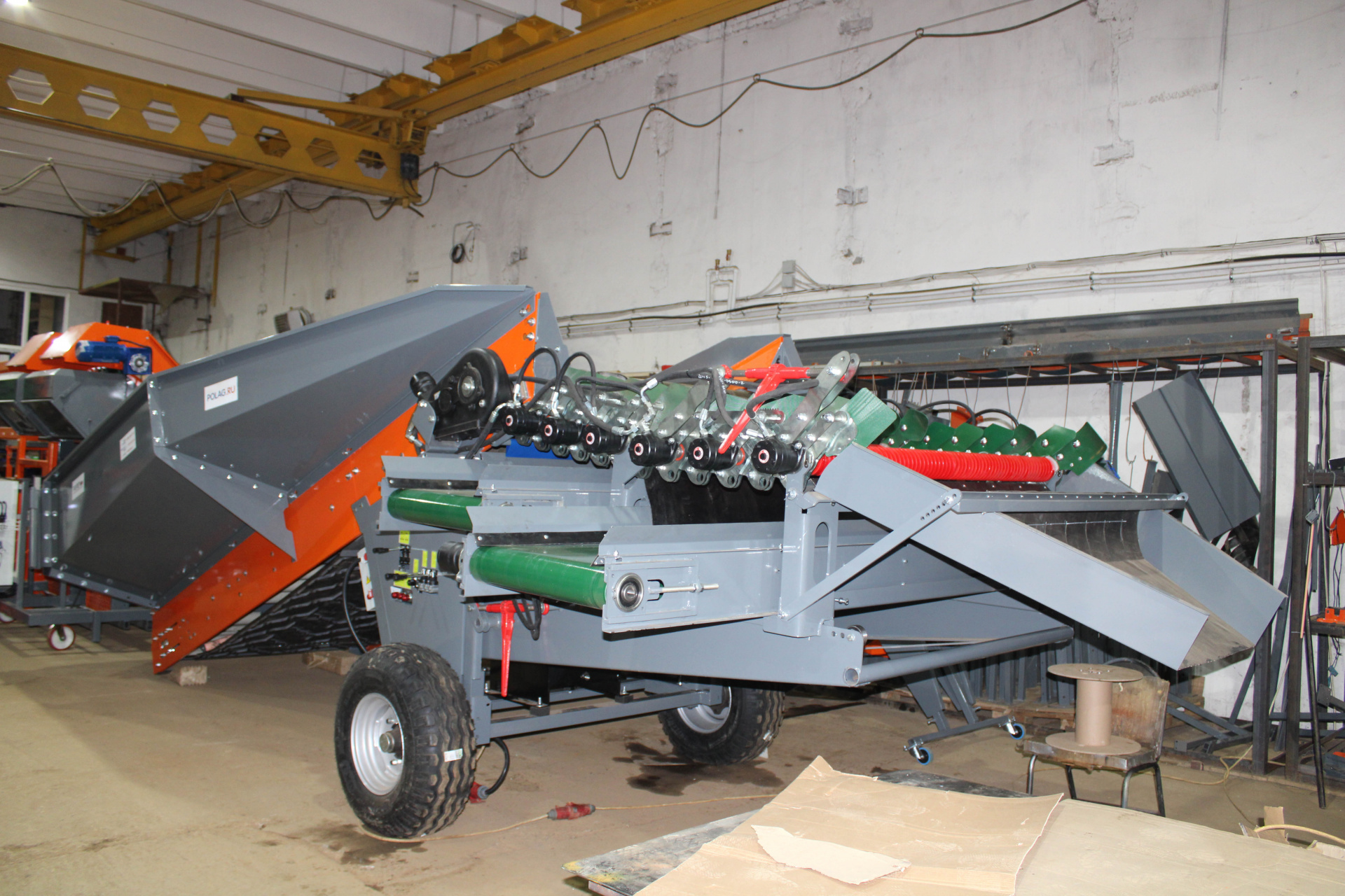

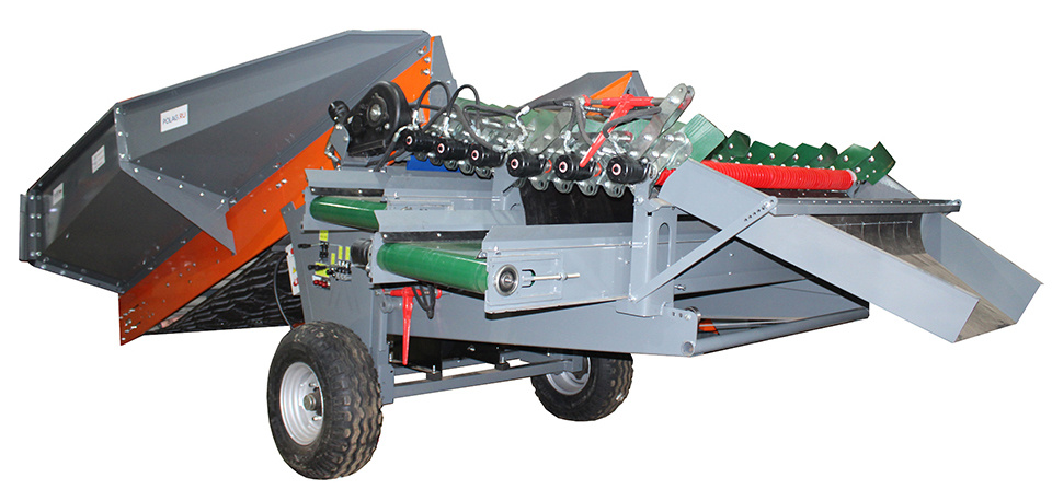

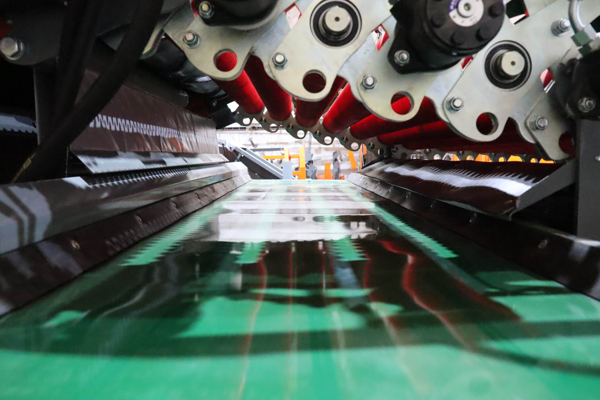

Приемно-сортировочный бункер БПС-1640 предназначен для бережного приема овощей из самосвалов и сортировки потока продукта на 2 фракции. При опциональной установке дополнительного сортировочного модуля – на 3 фракции с производительностью до 30 тонн в час.

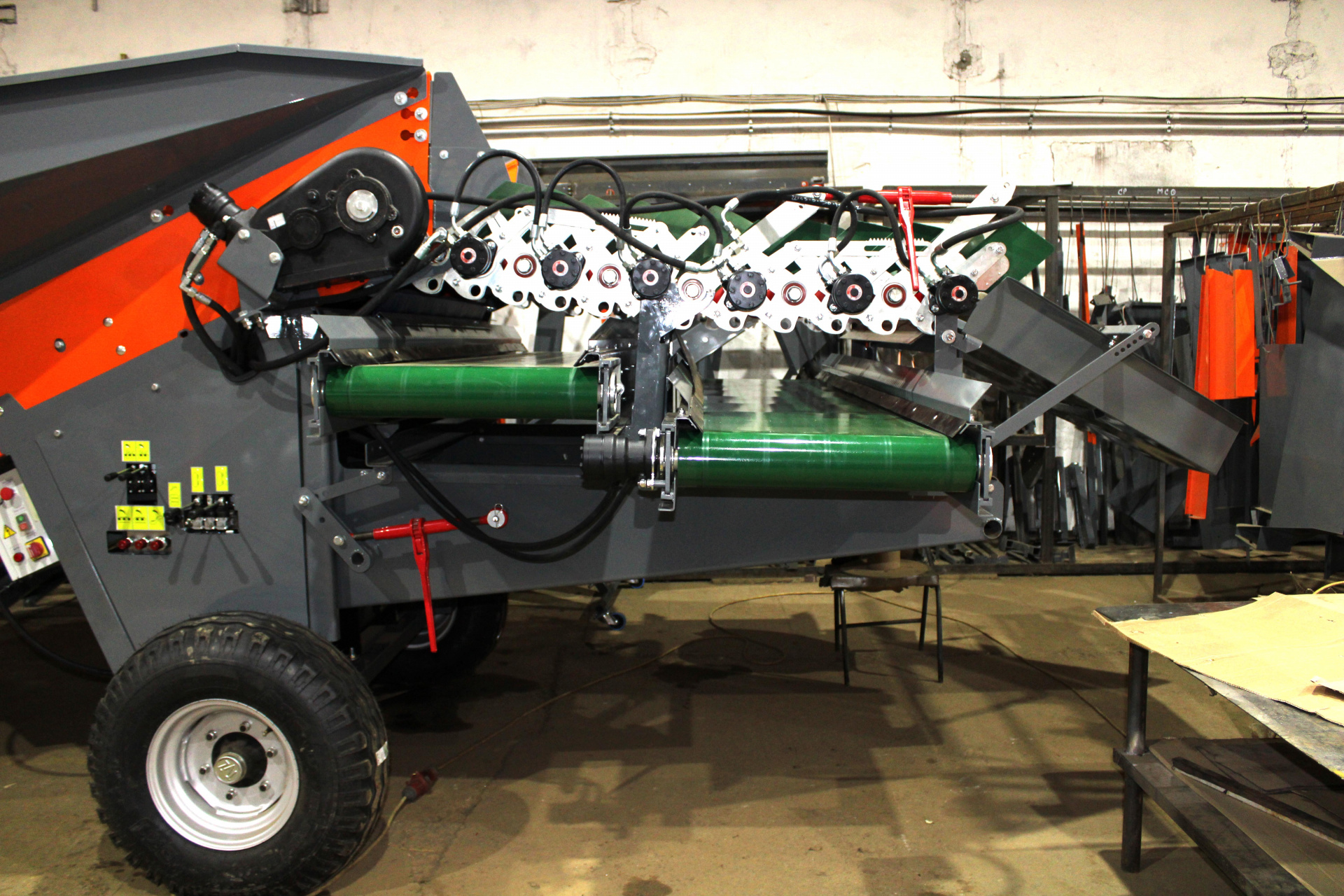

Сортировочный модуль состоит из 12 сепарирующих валов из полиуретана шириной 1600 мм и 2 отводящих транспортеров.
БПС-1640 за счет небольших габаритов подходит как для использования его и для приёмки урожая во время уборки, так и в линии предпродажной подготовки и фасовки.
✅ Производительность: до 30 т/ч
✅ Объем бункера – 6 куб.м
✅ Количество сепарирующих валов – 6 (опционально 12)
✅ Количество отводящих транспортеров – 1 (опционально 2)
Качественная и бережная калибровка 240 тонн в час
Калибровка на две фракции осуществляется при помощи модуля сортировки с валами и отводящим транспортёром. Производительность 30тн/час достигается благодаря следующим техническим особенностям бункера:

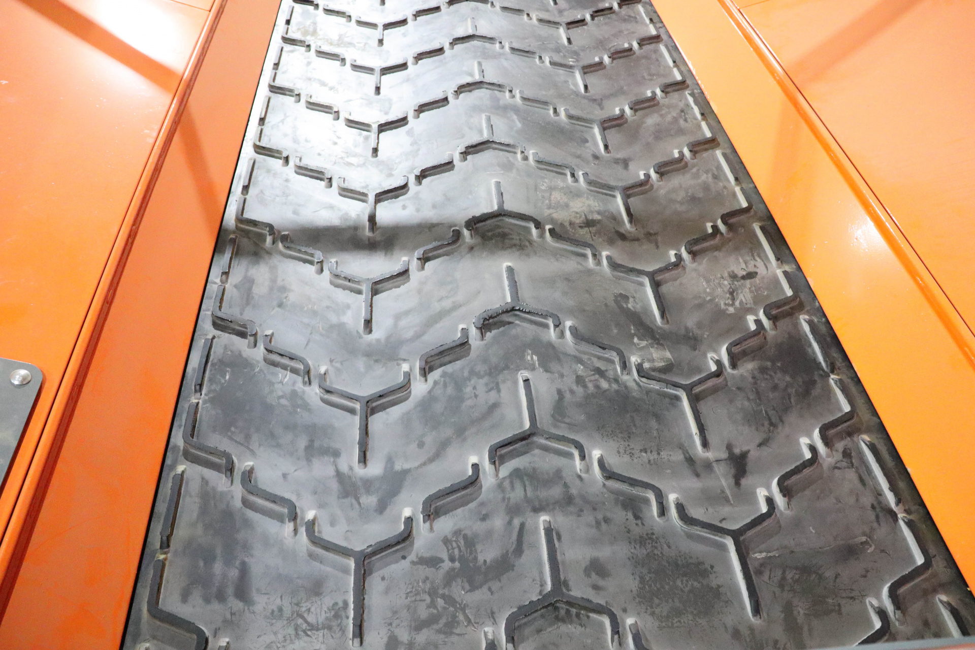

· Во-первых, ширина ленты 1,4м транспортёра и валов составляет 1,6м.

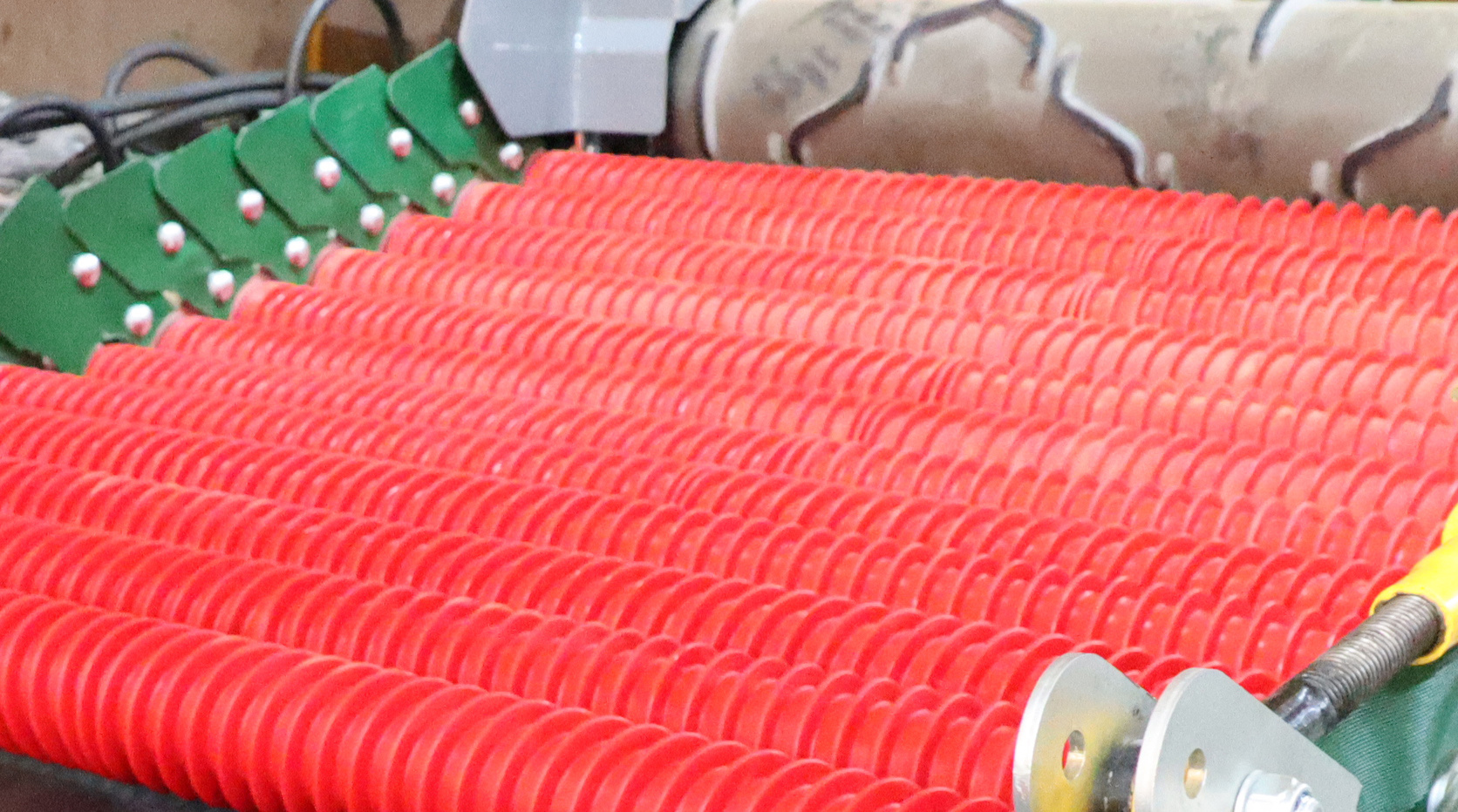

· Во-вторых, материал валов полиуретан, срок их службы 3 года. На него налипает меньшее количество грязи, чем на ролики. Также на роликах установлена система turboclean(увеличение скорости их вращения до 700об/мин), она позволяет роликам самоочищаться. Валы без продукта включают на максимальную скорость, центробежная сила убирает с них грязь за 30 секунд, благодаря чему не требуется время на остановку линии и очистку валов бункера.
· В-третьих, гидравлическое регулирование скорости подачи овощей на линию, которую можно замедлять или увеличивать в зависимости от конечной цели обработки продукта.
