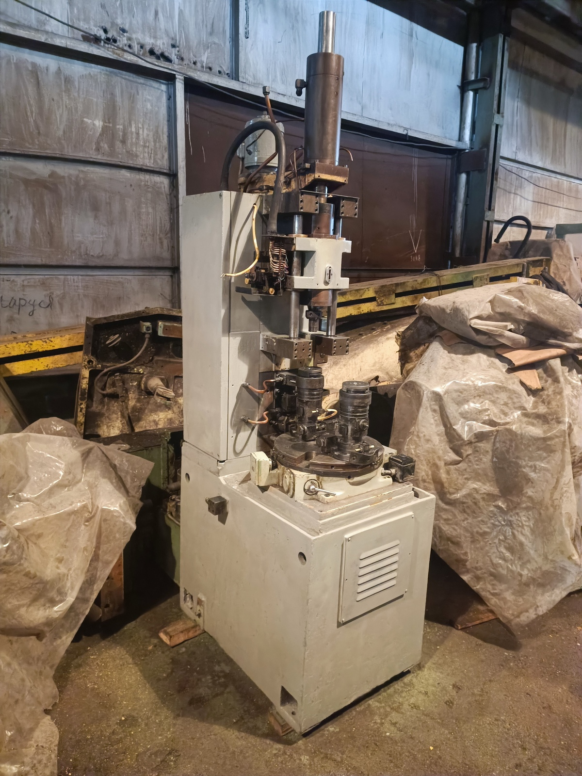

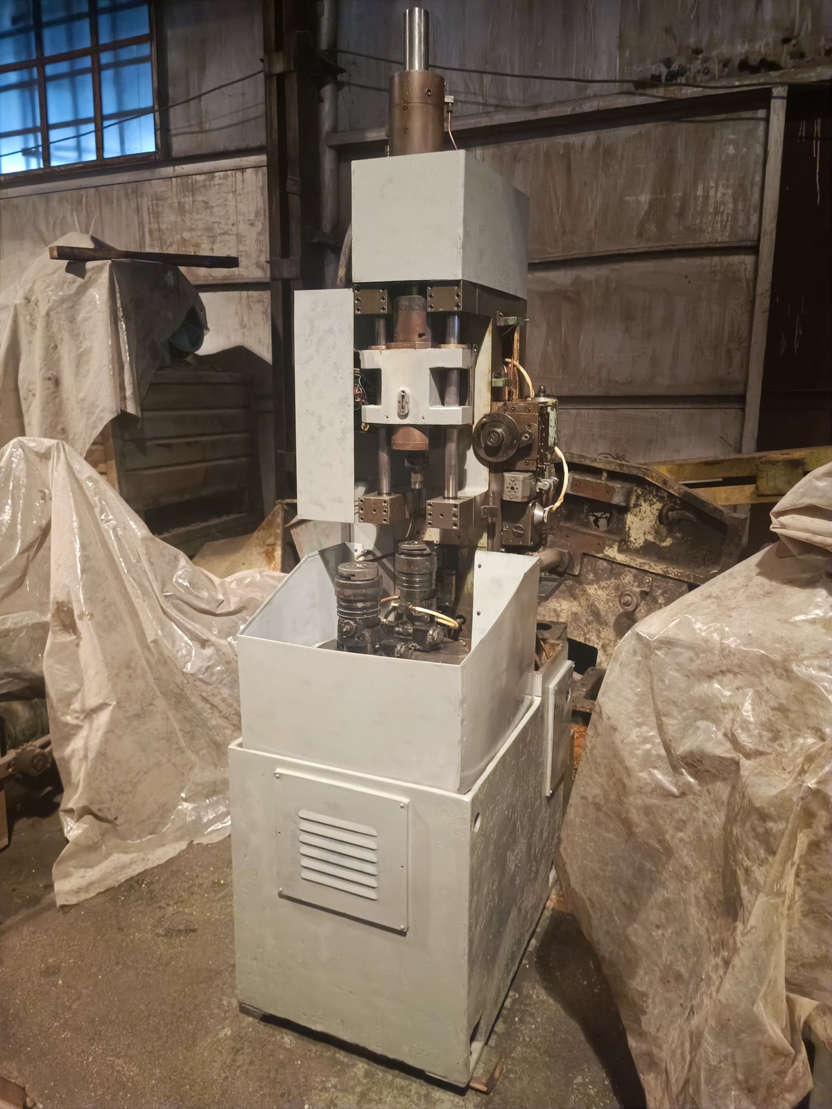

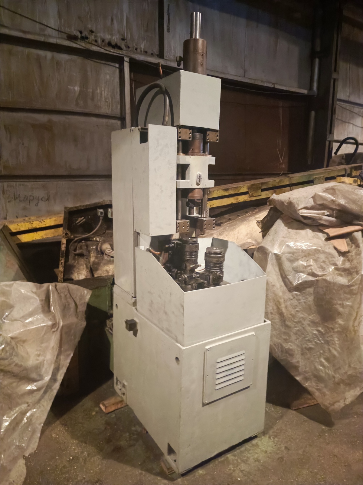

Наименование: Полуавтомат хонинговальный вертикальный одношпиндельный
Модель: 3Е820
Полуавтомат хонинговальный вертикальный одношпиндельный модели 3Е820 предназначен для хонингования точных отверстий в деталях топливной аппаратуры, в деталях типа шестерён, цилиндров, втулок и др. в условиях крупносерийного и массового производства.
На станке предусмотрены возвратно-поступательные и вращательное движения инструмента, а также радиальная подача инструмента в процессе обработки с адаптивным управлением по усилию резания.
Станок работает по полуавтоматическому циклу.
Класс точности по ГОСТ 8-82 – Н.
Завод-изготовитель
Завод по производству высокоточных станков, г. Стерлитамак
Состояние и комплектация
Состояние: нерабочий, механическая часть в хорошем состоянии, раскомплектован.
Комплектация: есть документация; отсутствует электрошкаф, пульт управления.
