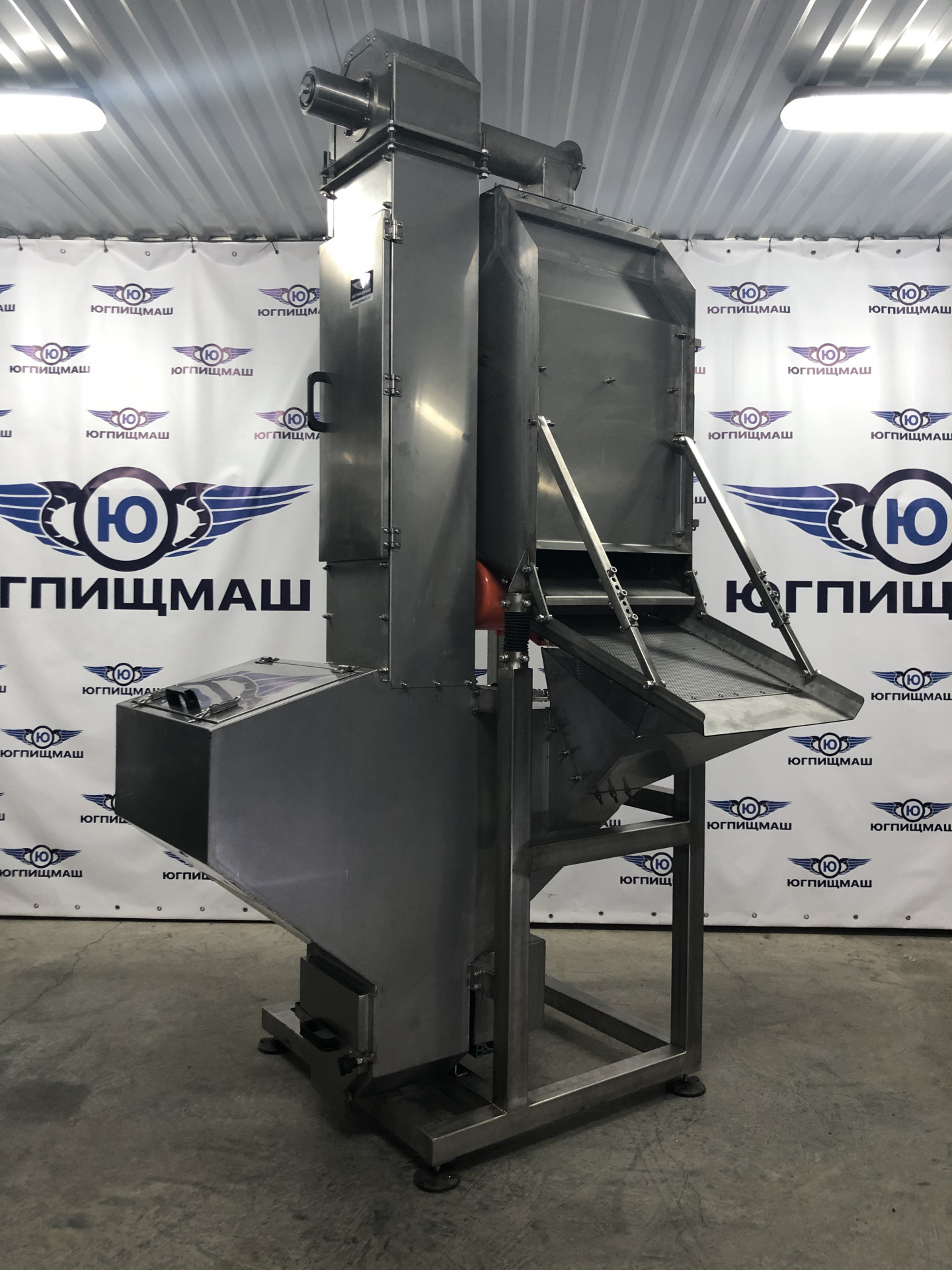

ООО «ФудМеханик»Панировочная машина предназначена для автоматического нанесения слоя муки на поверхность перерабатываемого сырья перед подачей его на этап набухания и последующей обжарки.
Принцип работы: продукт поступает на верхний склиз с перфорацией. Посредством площадного вибратора продукт продвигается в зону панировки. После прохождения зоны панировки мукой в каскаде склизов продукт продвигается на следующую технологическую операцию, как правило, на операцию набухания.
Габаритные размеры:
Длина – 1475 мм
Ширина – 1300 мм
Высота – 2630 мм
В состав оборудования входит следующее:
- Рама
- Бункер для муки с элеватором и мотор-редуктором
- Панирующий каскад с входным и выходным перфорированным склизом
- Площадной вибратор
- Щит управления
Технические характеристики:
- Потребляемая мощность до 2 кВт/ч
- Количество обслуживающего персонала -1 человек
Производительность:
- до 1000 кг/час
Оборудование изготавливается из нержавеющей стали марки AISI 304

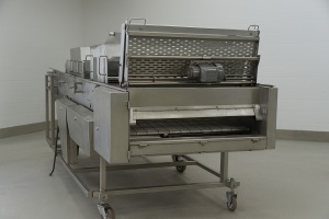

Барабанная панировочная машина Nothum Flexdrum FD24Nothum D-24 - ротационный барабанный панировочный станок, оснащенный подающей лентой шириной 660 мм и длиной 1150 , барабаном диаметром 850 мм и...
