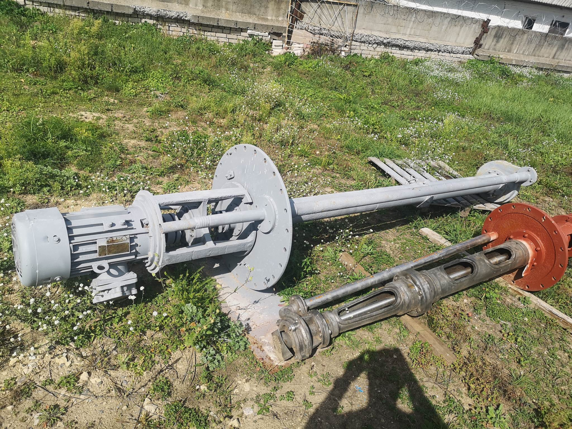

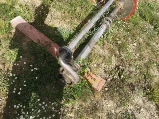

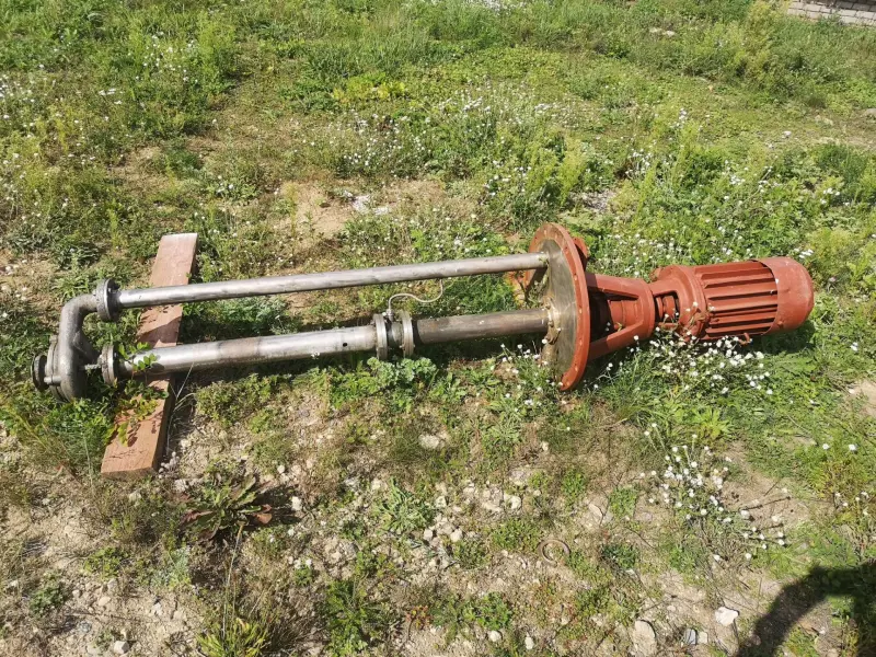

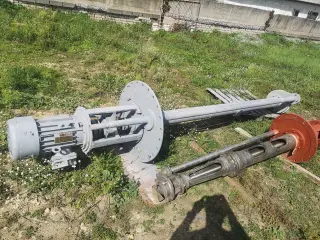

Агрегат электронасосный полупогружной НВ 50-50(80)
Агрегат электронасосный полупогружной НВ 50/50(80) (стандартно агрегатируется элетродвигателем АИМР 160М4 – 18,5 кВт, 1500 об/мин) предназначен для перекачивания из подземных дренажных емкостей, типа ЕП и ЕПП, смеси воды и нефтепродуктов с твердыми включениями, максимальная объемная концентрация которых 1,5%, температурой от минус 15 °С до плюс 80 °С, плотностью до 1000 кг/м3.
Торцевое уплотнение насоса с системой автономной подачи затворной жидкости обеспечивает надежную эксплуатацию агрегата в климатических зонах с отрицательными температурами.
Перекачиваемая среда:
• Кинематическая вязкость – до 0,3 Ст;
• Водородный показатель рН – от 7 до 8,5.
Технический характеристики насоса НВ 50/50:
• Производительность – 50 м3/ч;
• Напор – 50 м;
• Давление на входе – не более 0,1 МПа;
• Мощность потребляемая – не более 15,9 кВт;
• Коэффициент полезного действия – 43 %;
• Допускаемый кавитационный запас – не более 3,0 м;
• Внешняя утечка через торцовое уплотнение – не более 0,03 л/ч.
