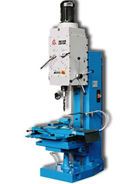

Вертикально-сверлильный станок 2С132 применяется для выполнения разнообразных работ, связанных с обработкой изделий осевым инструментом: сверления, рассверливания, зенкерования, зенкования, цекования, развертывания и растачивания. Данные станки нашли широкое применение при обработке деталей в единичном, мелкосерийном и серийном производстве на предприятиях всех видов промышленности, а также на ремонтных базах нефтеперерабатывающих заводов, мастерских любого класса.
Особенности конструкции сверлильных станков 2С132
· чугунные литые корпусные детали станка, такие как основание, колонна, сверлильная голова обеспечивают высокую жесткость и долгосрочную точность выполняемых операций
· станки оснащены узлом контроля глубины подачи шпинделя
· рабочий стол оборудован механизмом регулирования высоты
· электрическое оборудование станка встроено в колонну
· имеется подача СОЖ с баком встроенным в основание
