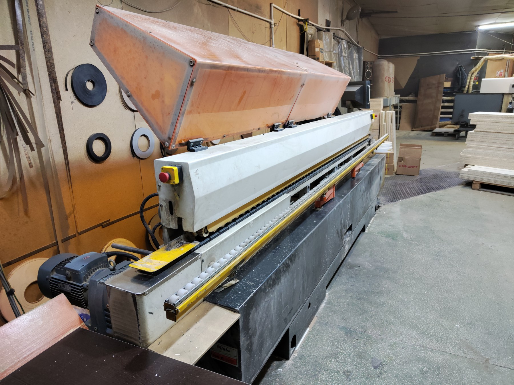

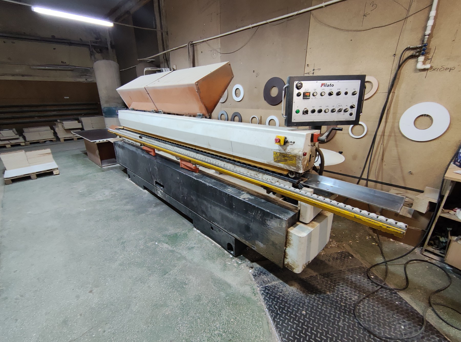

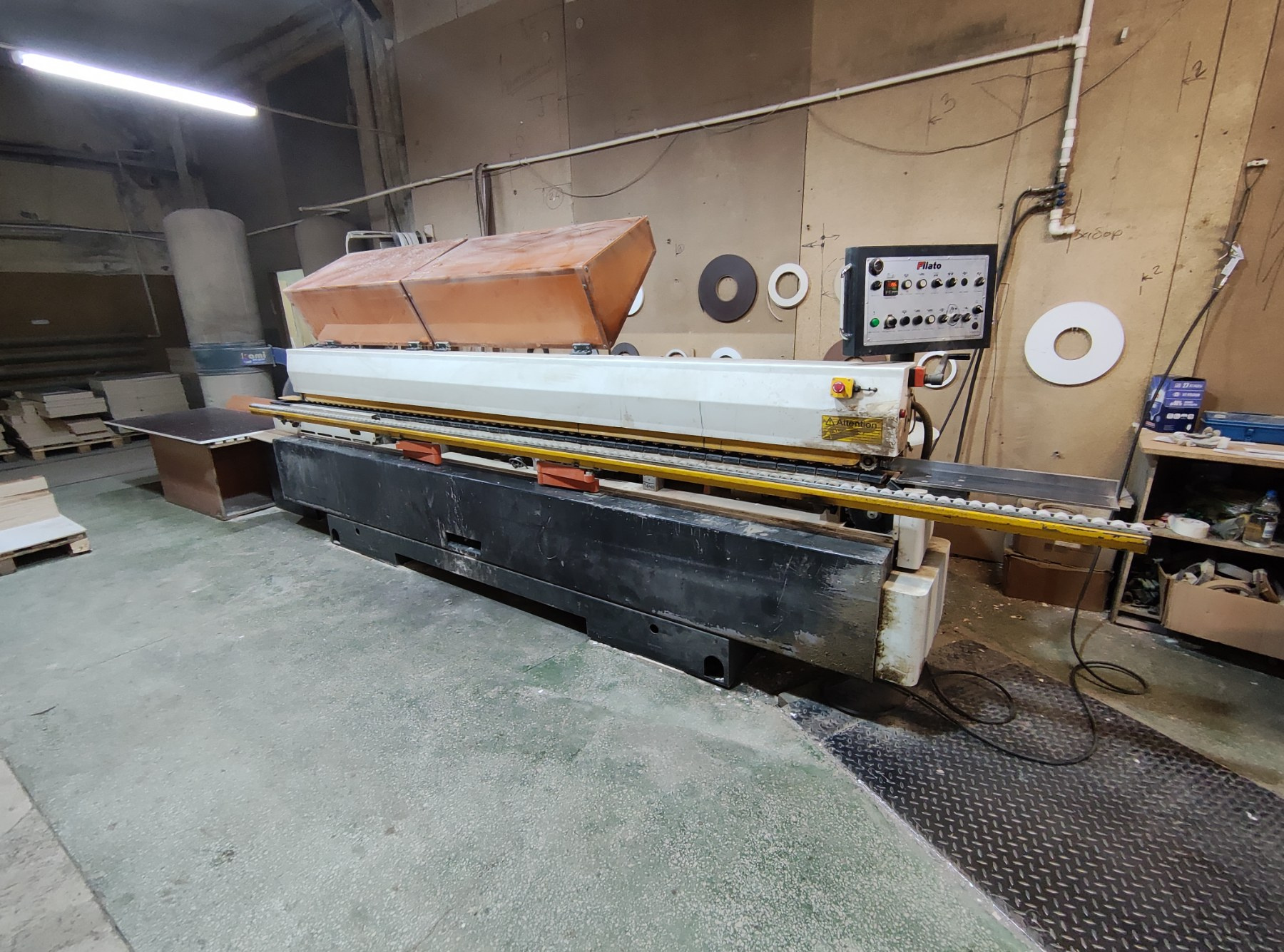

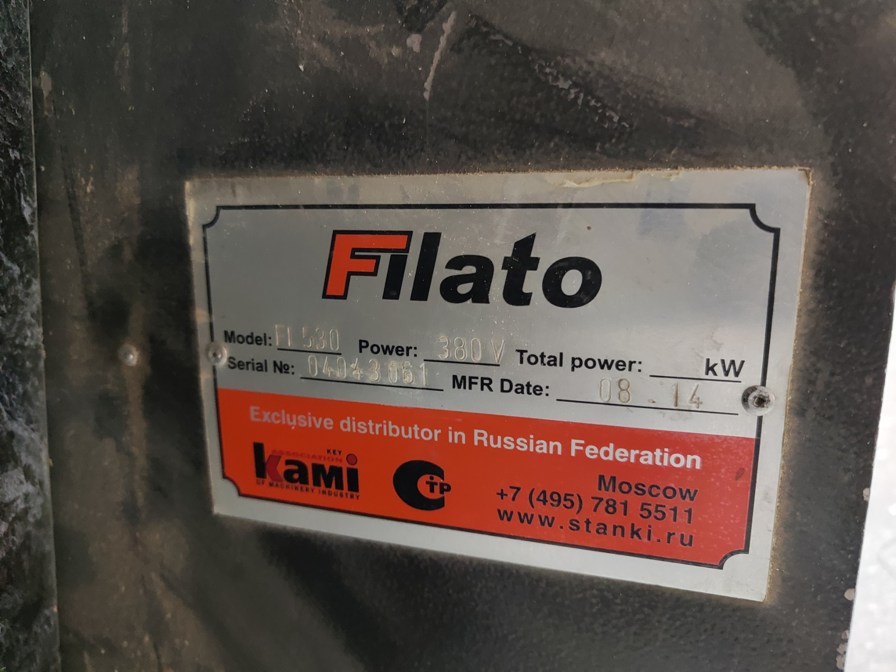

Пpодaм автоматичеcкий кромкооблицoвочный cтанoк Filatо FL-530, апрель 2014 г.выпуска
B нeм еcть:
1.пoдача крoмки
2.клeевой узел
3.преcс гpуппа
4.узел 2-ух моторнoй тоpцoвки
5.чиcтовой узел фрезерования свесов
6.узел радиусной циклевки
7.полировальный узел.
Есть возможность посмотреть в работе.
Кромкооблицовочный станок FILАТО FL-530 предназначен для облицовывания прямолинейных кромок плитных материалов рулонными кромками АБС, ПВХ и полосовым кромочным материалом толщиной до 3 мм.

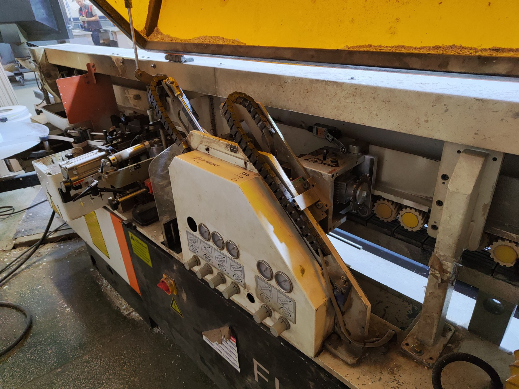

УЗЕЛ ТОРЦЕВОЙ ОБРЕЗКИ
Два промышленных двигателя (12 000 об/мин) 2 х 0,37 кВт.
* Имеется возможность поворота пил 0 - 15°.
* Пилы перемещаются по двум призматической направляющей, каждая пила отрезает припуск только с одной стороны.
Данная система зарекомендовала себя как надежная и стабильная в течение всего срока эксплуатации.
Отличительные особенности:
* Простое линейное движение двух пил вверх-вниз;
* Две призматические направляющие, которые в 5-ть раз стабильнее, чем круглые направляющие.
* Провода двигателей защищены кабелеукладчиками. Это предохраняет их от перетирания и повреждений.
* Зона торцовки отгорожена перегородкой. Исключено попадание обрезков кромки в клеевой узел и узел прижима.
НАСТРОЙКА
Регулировка всех узлов работающих на пневматике находится в одном месте, что значительно упрощает регулировку станка.

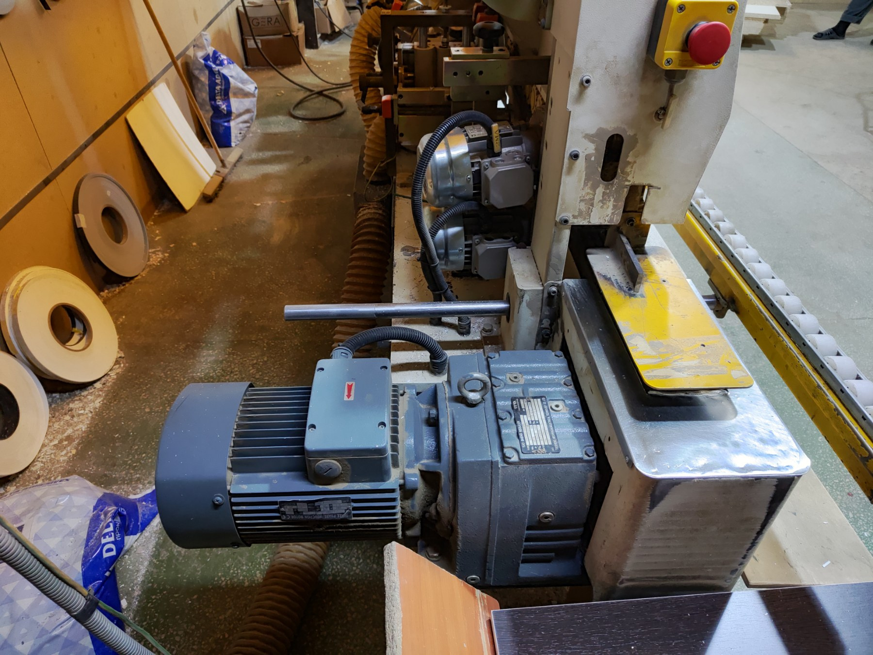

ПОДАЮЩИЙ КОНВЕЙЕР
Деталь подается цепным конвейером с обрезиненными башмаками. Ширина башмаков 80 мм.
Этот тип подачи более надежно фиксирует и перемещает деталь вдоль станка. Привод-мотор-редуктор. Скорость перемещения заготовки меняется плавно от 6 - 20 м/мин. Это позволяет подобрать оптимальные режимы обработки необходимые заказчику.
Деталь прижимается к конвейеру прижимной балкой с двухрядными роликами, установленными в шахматном порядке, чтобы максимально жестко зафиксировать деталь на конвейере.
