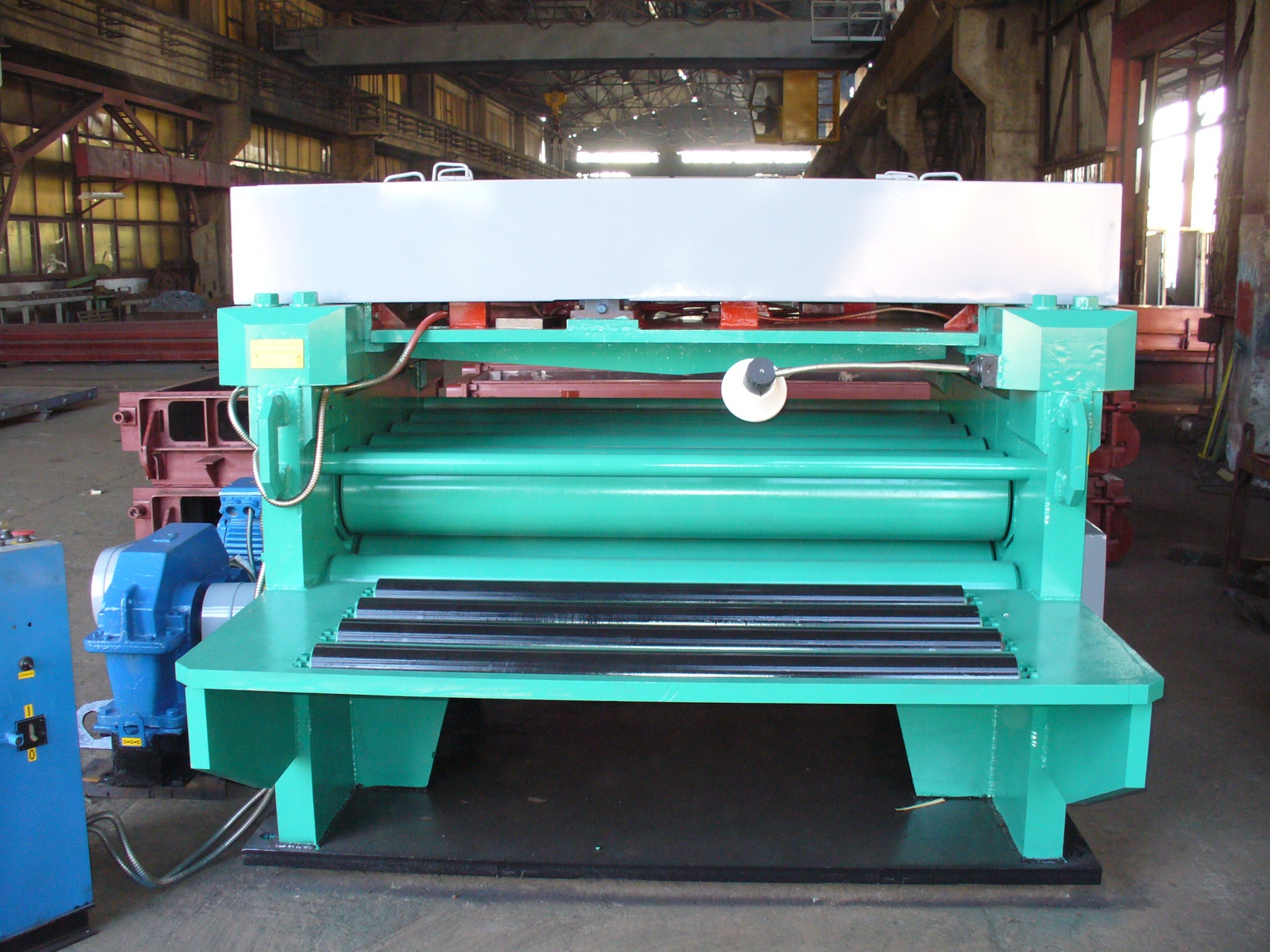

Машина листоправильная МЛЧ 1725 (22х1700)
для холодной правки листового металлопроката и заготовок из него с пределом текучести не более 340 Мпа.
Поизводство Украина. Завод-изготовитель - ЧАО "Черниговский механический завод".

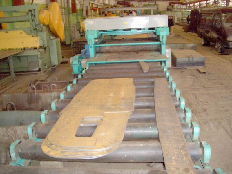

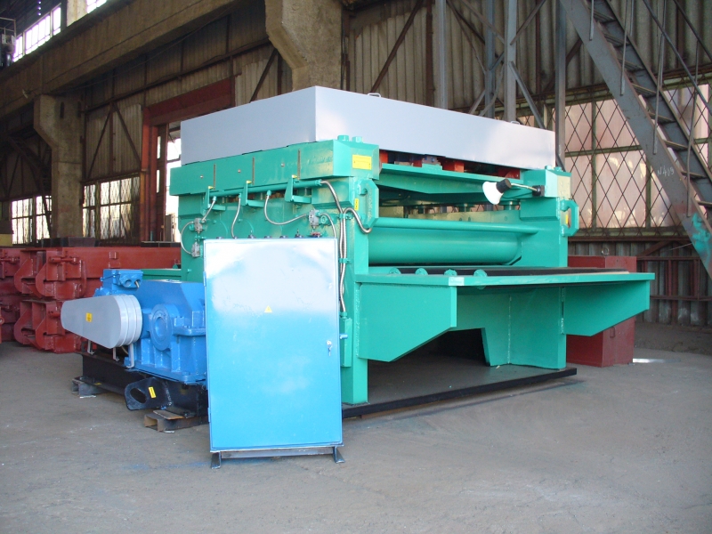

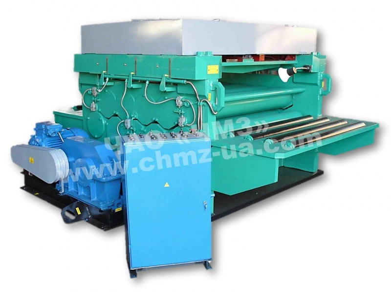

Машина листоправильная МЛЧ 1725 предназначена для холодной правки (рихтовки) толстолистового металлопроката и заготовок из него с пределом текучести до 340 МПа.

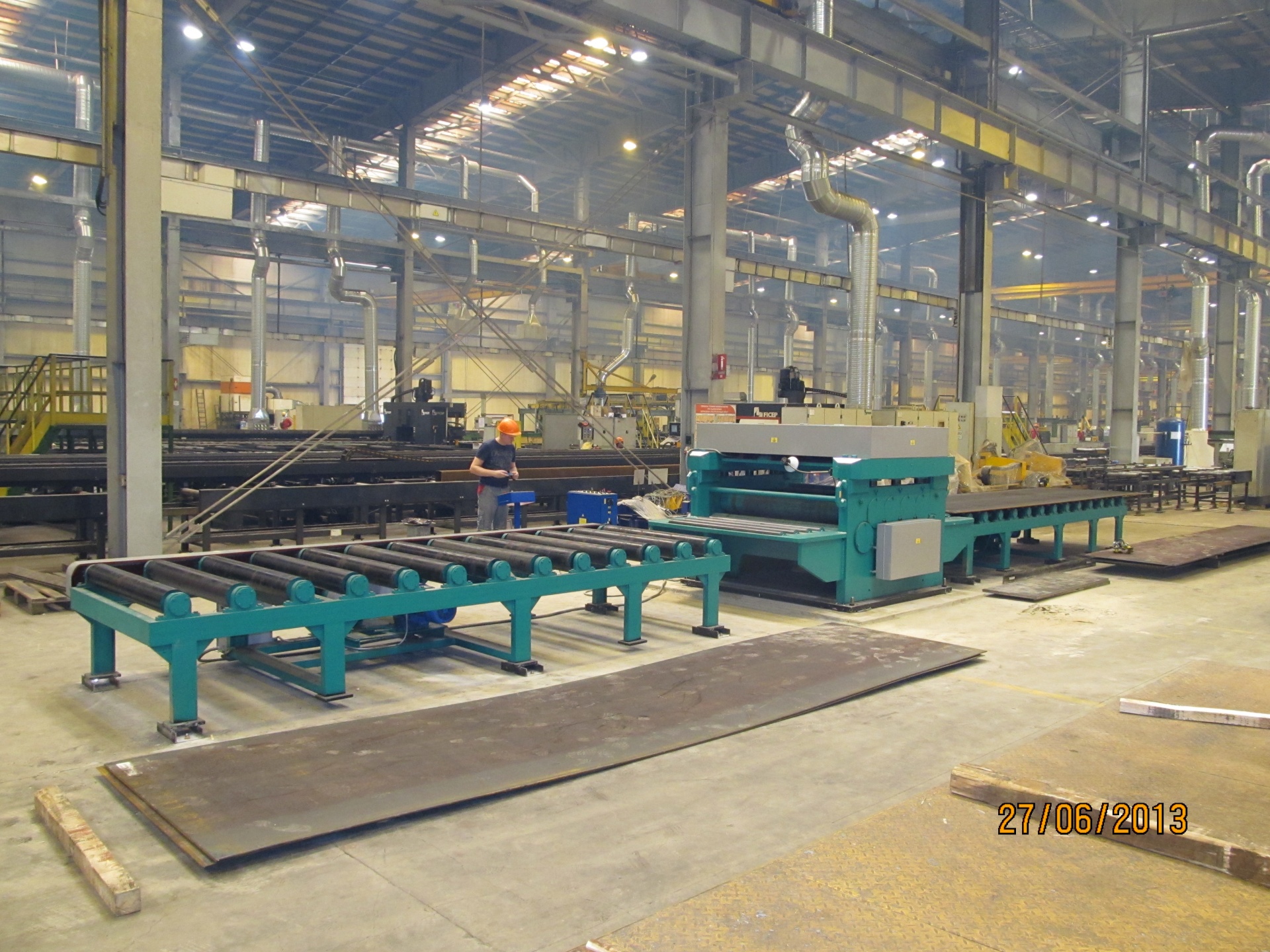

Машина сертифицирована. Машина может комплектоваться дополнительными приводными рольгангами. Заключительные испытания каждой машины под нагрузкой гарантируют длительную и надежную работу машины на предприятиях. Поставляемая заводом машина МЛЧ 1725 проста в обслуживании, имеет высокую надежность в работе и не требует высококвалифицированного обслуживающего персонала

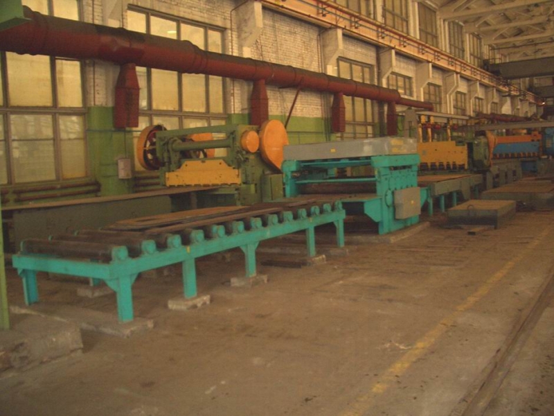

Приобретаемый металлопрокат как правило имеет значительные отклонения по плоскостности (вогнутость, выпуклость и т.д.), при газовой резке и рубке листового металла появляются дополнительные отклонения (пропеллерность, волнистость). Деформированные листы и заготовки значительно увеличивают трудоемкость при их правке традиционными методами, снижают качество продукции, требуют, соответственно, квалифицированных исполнителей. Для устранения вышеперечисленных отклонений в листовом металлопрокате и заготовках из него целесообразно применение листоправильной машины МЛЧ 1725, значительно повышающей производительность труда и качество выпускаемой продукции. Учитывая, что рихтуемые листы имеют большую длину, желательно использовать при рихтовке рольганги. Схема установки машины указана на чертеже. В настоящее время листоправильные машины работают на предприятиях России, Украины, Беларуси, обеспечивая высокие показатели даже после 20 лет работы. Консультации, изготовление и поставку осуществляет ЧАО «Черниговский механический завод».
Технические характеристики:
· Скорость правки – 10,1 м/мин.
· Максимальная толщина листа – 22 мм.
· Максимальная ширина листа – 1700 мм.
Мощность привода нижних валков – 22 кВт.
· Максимальный подъем верхних валков – 60 мм.
· Мощность привода подъема верхних валков – 1,1х3 = 3,3 кВт.
· Габаритные размеры: ширина (без привода) – 2550 мм; ширина (с приводом) – 3150 мм; длина – 3240 мм; высота – 1750 мм;
· Масса – 16725кг.
