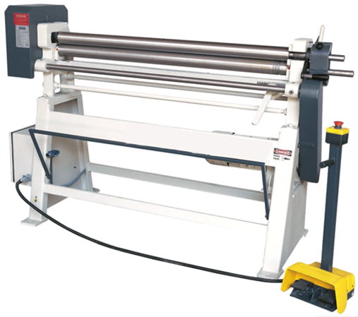

ООО «ИНДАСТ»Вальцы 3-х валковые с электроприводом предназначены для придания заготовкам (обечайкам) вентиляционных изделий круглой формы до необходимого диаметра путем протягивания листа между валами. Расположение валов - ассиметричное.
Особенности:
• Электромеханические вальцы имеют верхний вал открывающийся;
• Возможна коническая вальцовка;
• Вальцы выполнены с центральным утолщением для компенсации их прогиба при работе;
• Электродвигатель с тормозом;
• Имеется ножная педаль для правого и левого вращения валов;
• Жесткая конструкция рамы из чугуна;
• Рычаги регулировки зажима и подгиба - располагаются с одной стороны.
Технические характеристики:
Поставщик ISITAN
Страна-производитель Турция
Модель IR 1270x75
Тип привода Электрический
Рабочая длина, мм 1270
Диаметр валов, мм 75
Длина, мм 1830
Ширина, мм 700
Высота, мм 1160
Вес, кг 400
