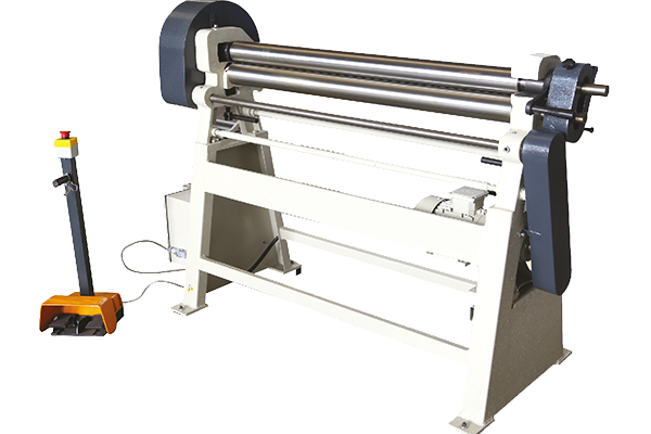

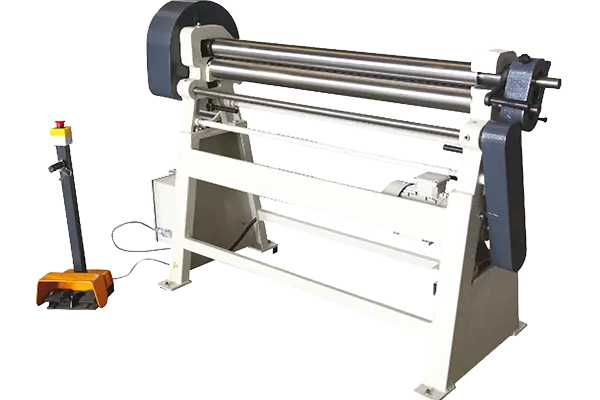

Станкофф.RUВальцы 3E Makina SLN-03 3-х валковые с электроприводом предназначены для придания заготовкам (обечайкам) вентиляционных изделий круглой формы до необходимого диаметра путем протягивания листа между валами. Расположение валов - ассиметричное.
Особенности:
• Нормальная работа с нержавеющей сталью толщиной до 1.0 мм
• Электромеханические вальцы имеют верхний вал открывающийся. Возможна коническая вальцовка;
• Вальцы выполнены с центральным утолщением для компенсации их прогиба при работе;
• Электродвигатель с тормозом. Имеется ножная педаль для правого и левого вращения валов;
• Жесткая конструкция рамы из чугуна. Рычаги регулировки зажима и подгиба - располагаются с одной стороны.
Технические характеристики:
Страна производитель Турция
Поставщик 3E Makina
Модель SLN-03
Тип привода Электрический
Рабочая длина, мм 1270
Толщина металла (400 N/mm2), мм 1.5
Диаметр валов, мм 72
Длина, мм 2200
Электропитание, В/Гц 50
Ширина, мм 700
Высота, мм 1240
Вес, кг 430
Потребляемая мощность, кВт 1.5
Толщина металла (сталь/нерж), мм 1.0
