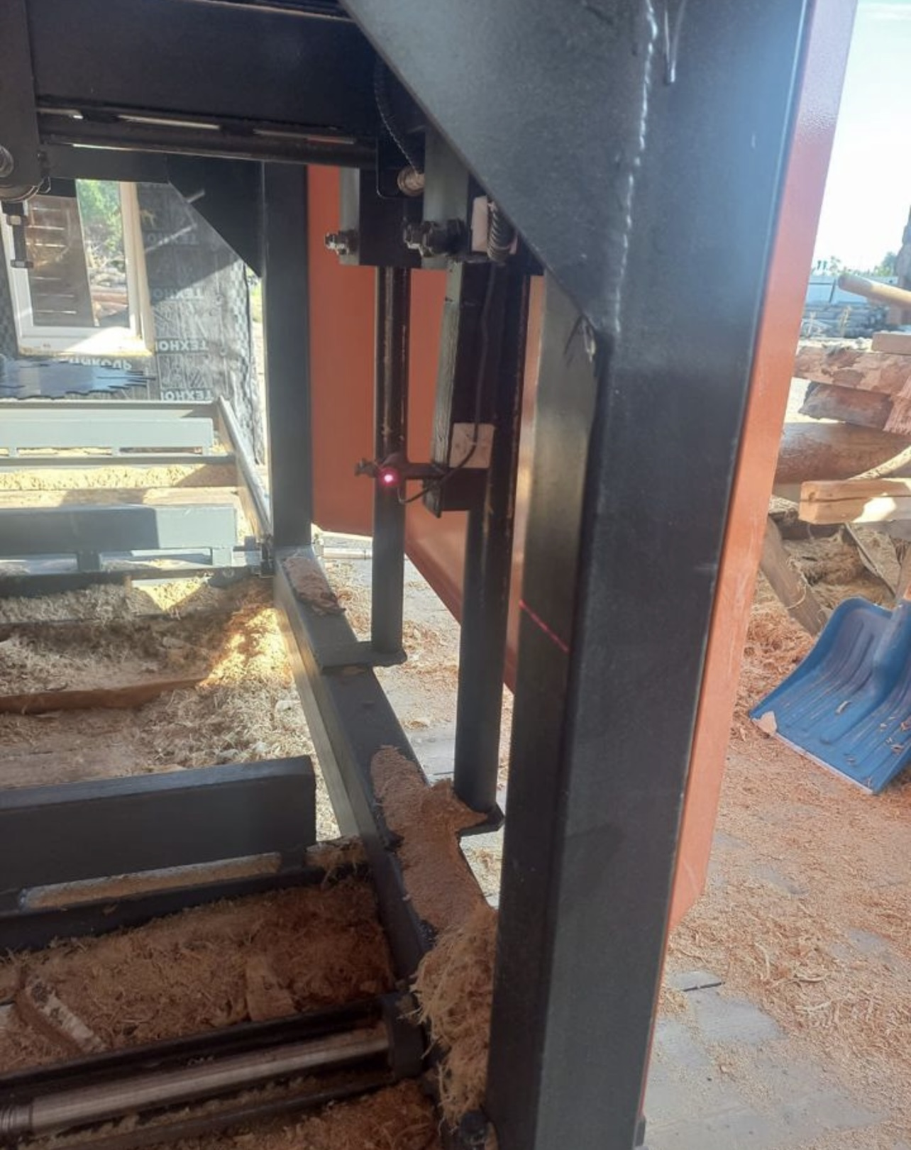

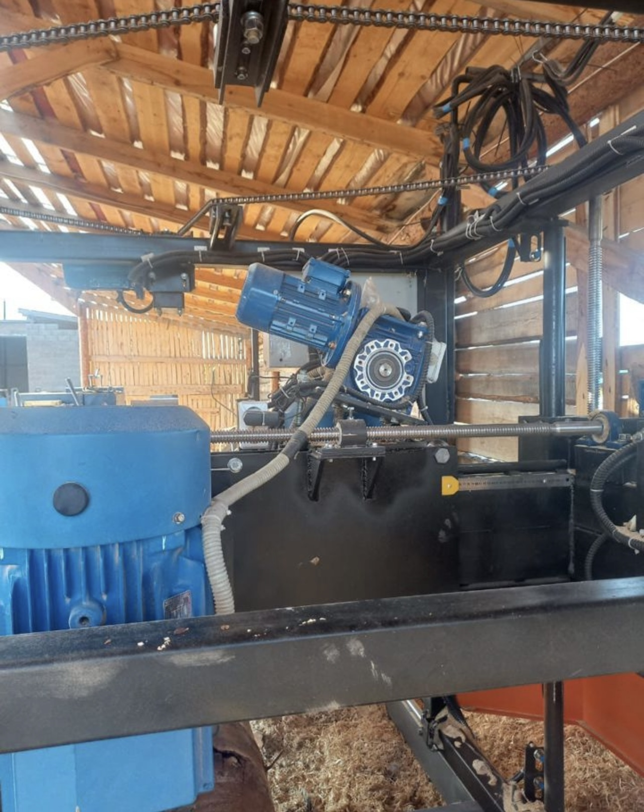

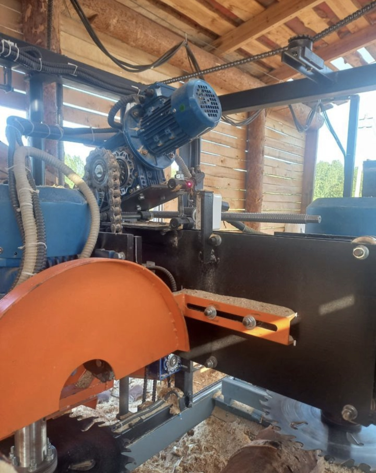

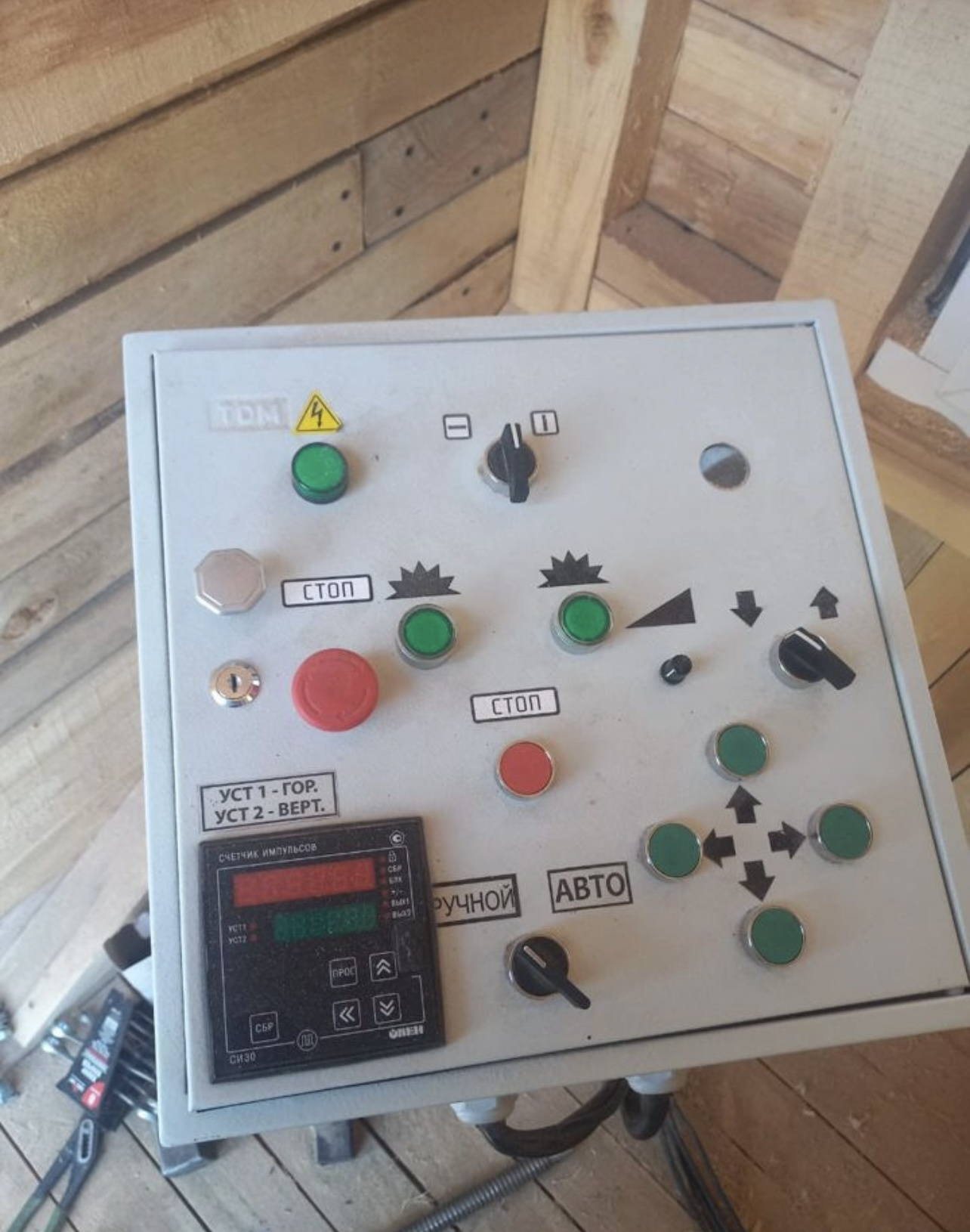

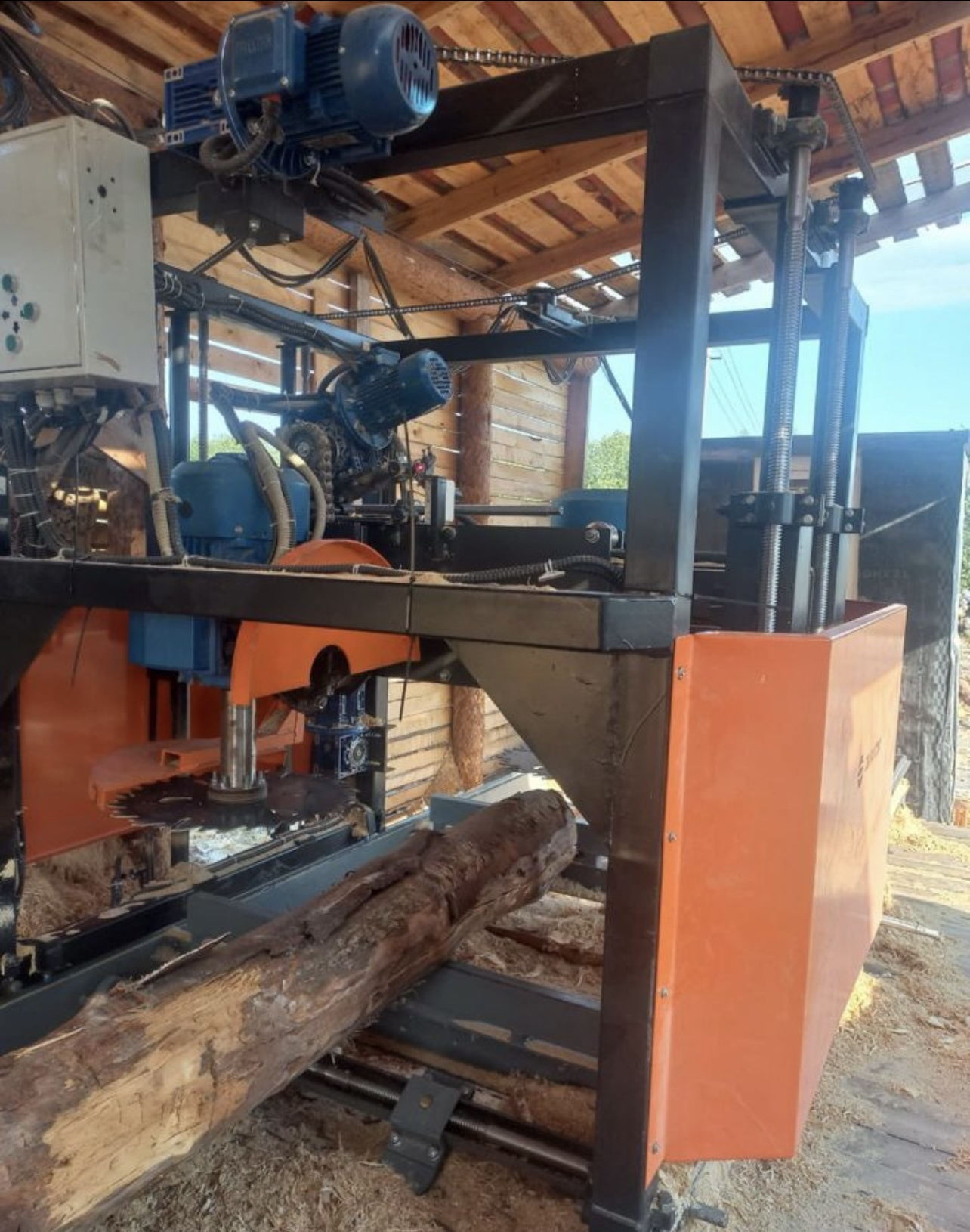

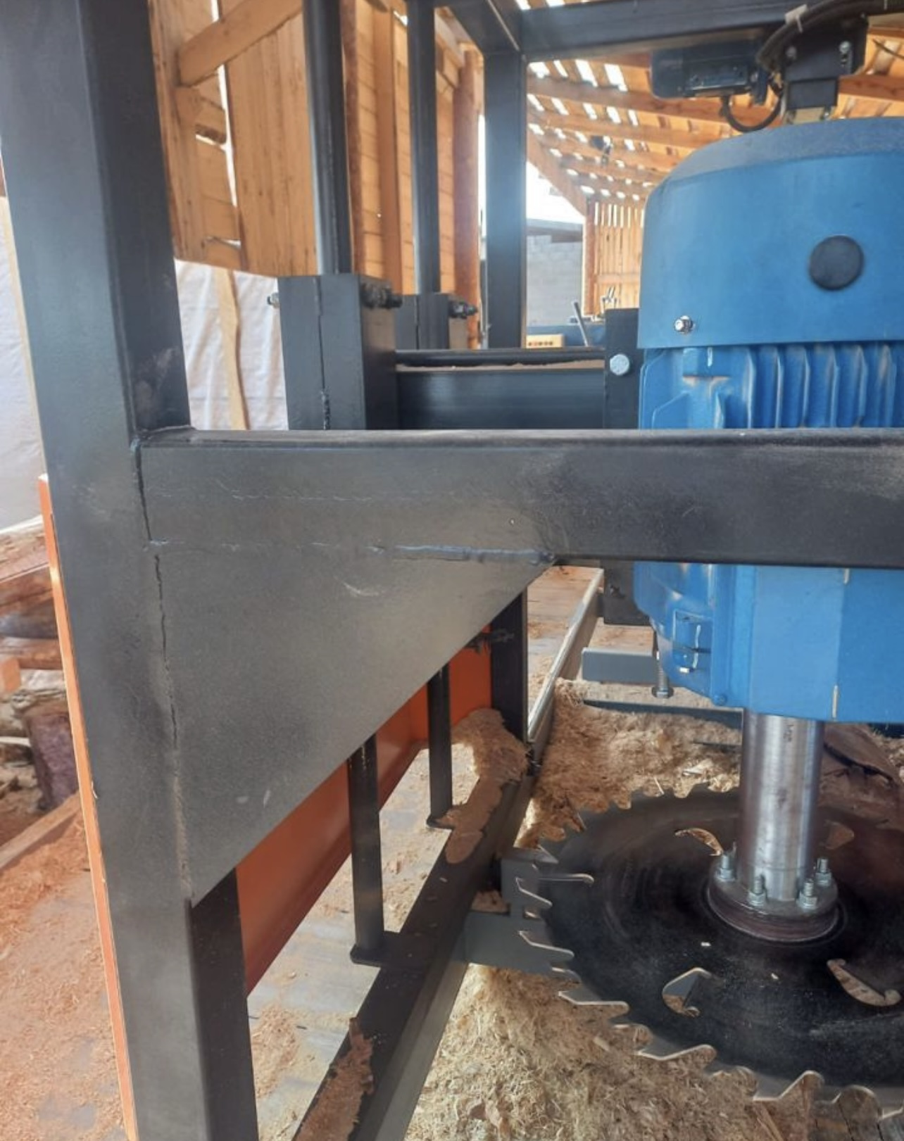

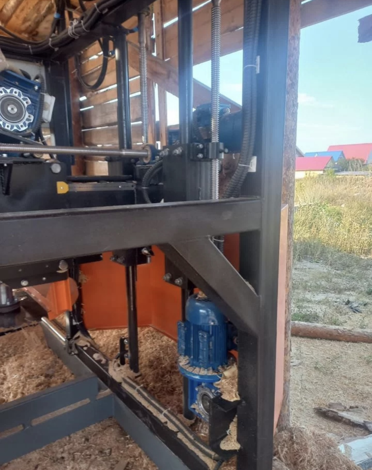

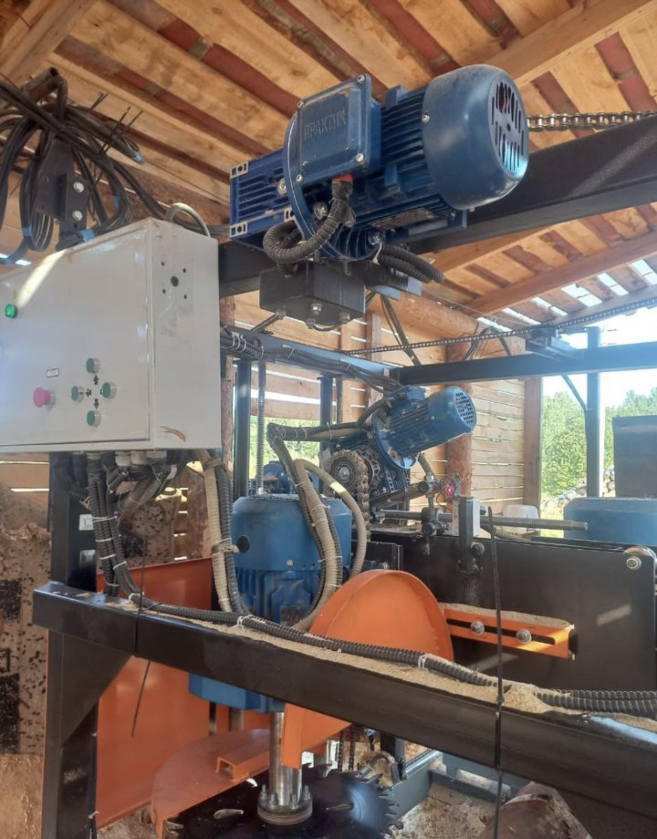

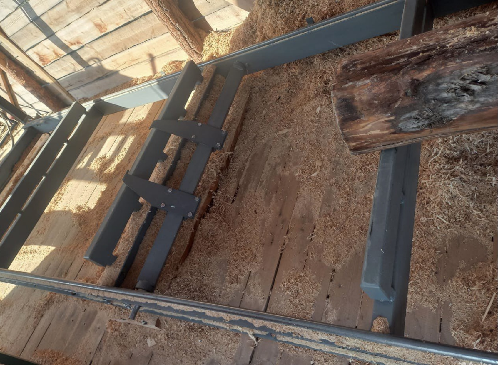

Пилорама дисковая угловая ПДУ2 Диаком
Обновлено 12.10.2023 874849
Угловая 2х-дисковая пилорама ПДУ2 (Диаком) предназначена для производства различных видов обрезного пиломатериала (бруса, бруска, досок) с различным сечением.
Готовый материал отличается четкой геометрией и точно заданными размерами.
В качестве заготовок используются бревна диаметром до 700 мм.
В чем преимущества двухдисковой пилорамы:
  • получение пиломатериала с высоким процентом радиального распила;
  • производство материалов с разной формой и сечением при отсутствии кантования бревна;
  • ровный и четкий рез высокого качества;
  • возможность комплектации под потребности заказчика.
Оптимального режима пиления несложно достигнуть путем плавной регулировки скорости. Распиловку можно производить в обоих направлениях, прямом и обратном.
Технические параметры:
Габаритные размеры (ДхШхВ) 10,0х2,2х2,0 м
Масса 1800 кг
Объем для транспортировки (ориентировочно) 10.5 м.куб.
Производительность по обрезной доске, м.куб./смену 7
Максимальная ширина распила, мм 210
Длина заготовки, м 1,2-6,5
Диаметр пил, мм 2 х 560
Мощность электропривода пил, кВт 30
Мощность электропривода пильного узла, кВт 1,5
Мощность электропривода каретки, кВт 1,1
Кол-во обслуживающих, чел. 2
