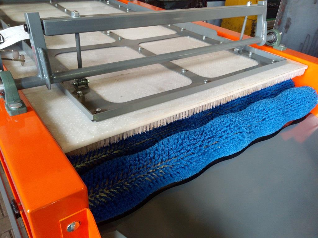

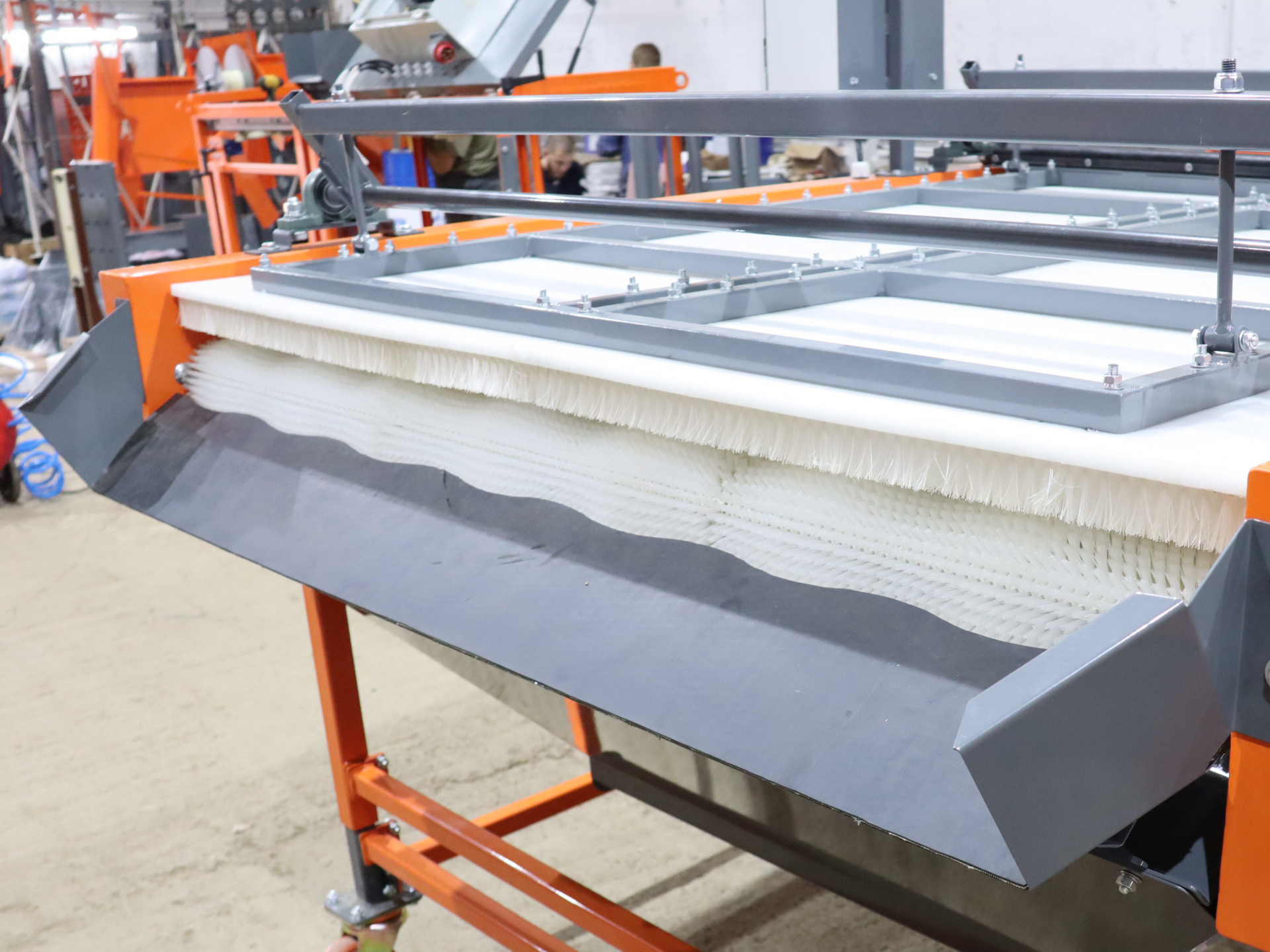

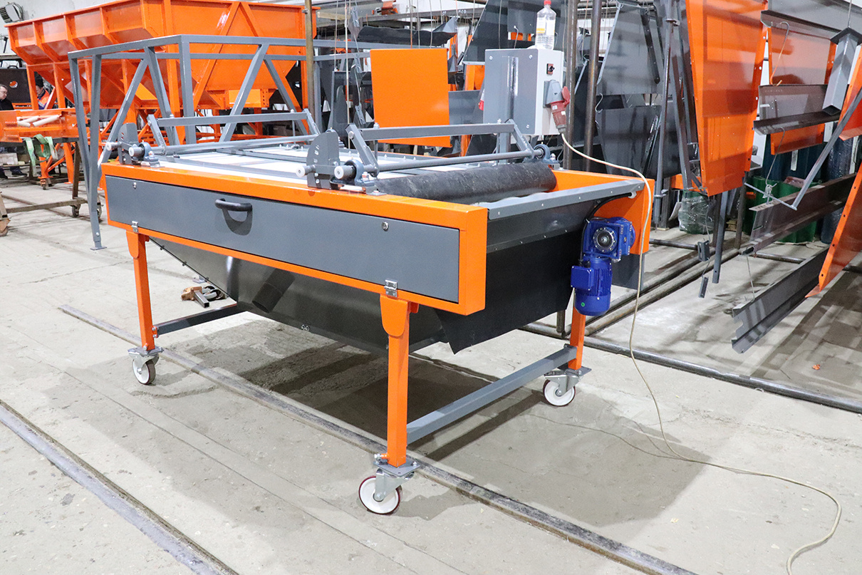

Щеточная чистка картофеля МСО-1616 предназначена для очистки овощей от земли, песка и засохшей грязи, и придания им привлекательного товарного вида перед упаковкой. Очистка производится волнообразными щеточными валами. Для работы с морковью машина оснащается щетками с прямым профилем для более бережной и качественной очистки продукта.

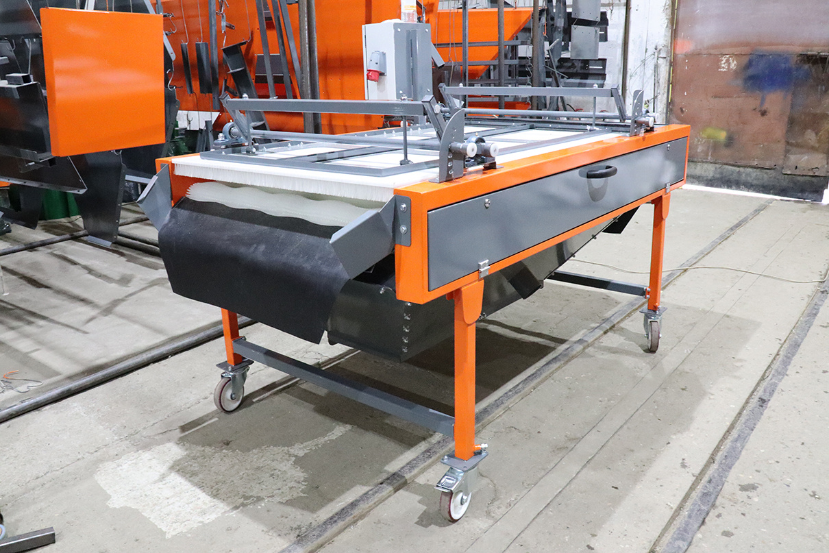

✅ Производительность: до 18 т/ч
✅ 16 щёточных валов шириной 1650мм
✅ Габариты рабочей поверхности: 2400х1650 мм
✅ Профиль щёток: прямой/волна (на выбор)
Двойная очистка овощей

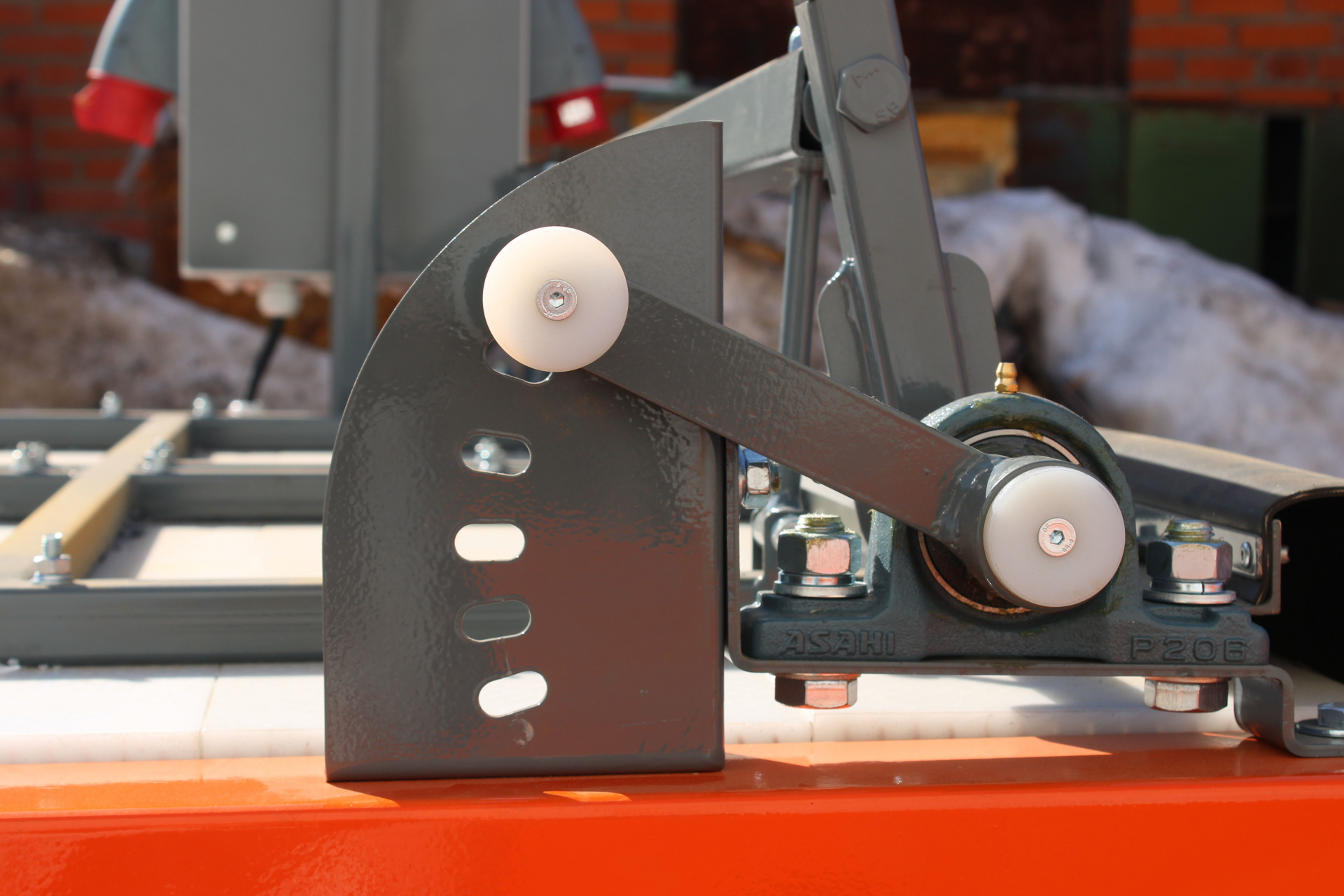

МСО-1616 – машина, не имеющая аналогов. Она снабжена верхними щётками с регулировкой прижима. Это уникальная система удаления грунта, благодаря которой клубень чистится одновременно с двух сторон (снизу и сверху).
Бережной и качественной очистке способствуют оригинальные износостойкие нейлоновые щётки: толщина ворса 0.6мм, длина ворса нижней щетки 110-136мм и верхней - 70мм.

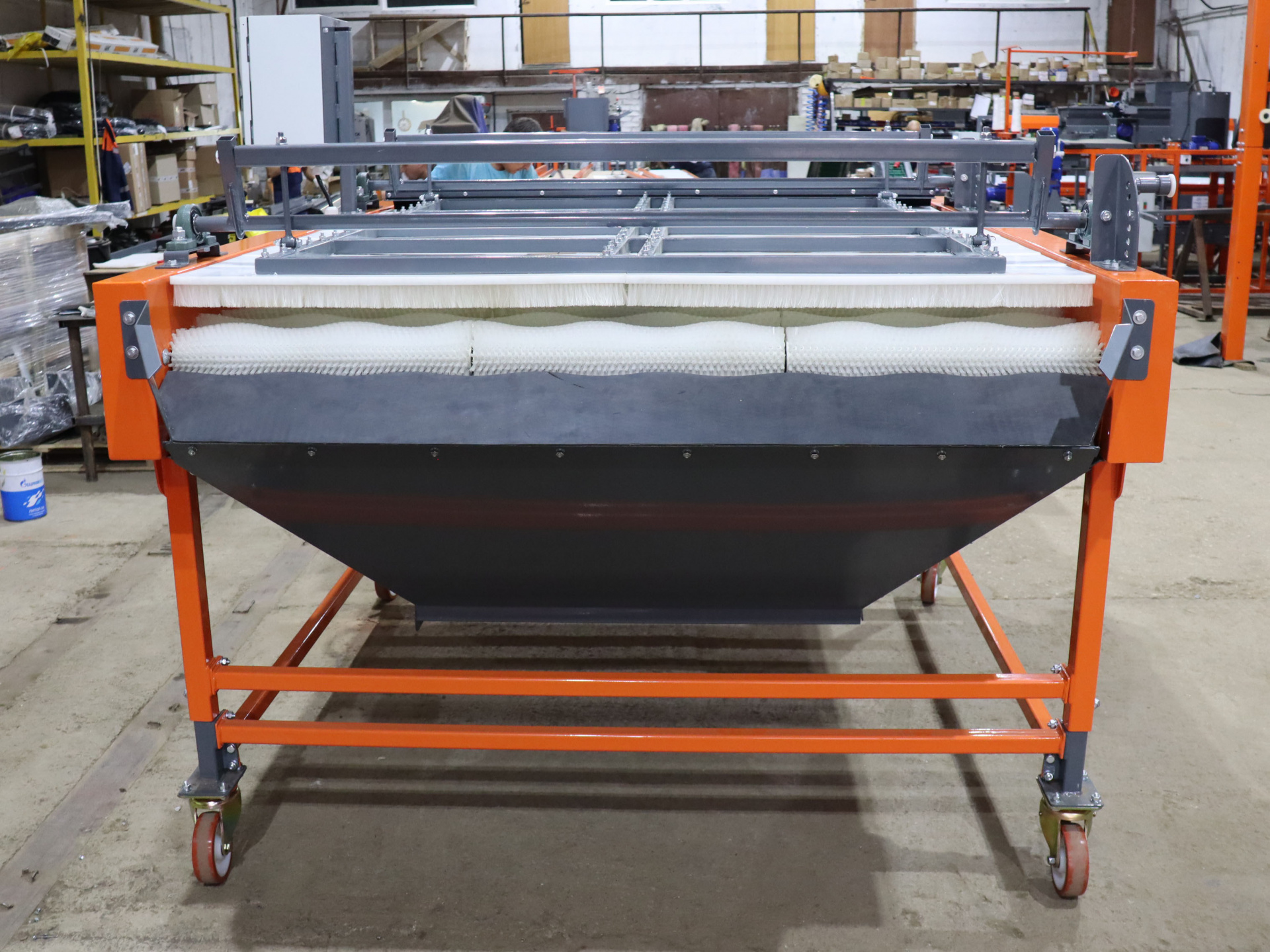

Щётки МСО-1616 располагаются на столе, шириной 1650мм, при длине щетки 550мм в одном ряду 3шт. При 16-ти рядах 48 щёток.
Такой стол не используется у конкурентов. Таким образом, верхний прижим, оригинальные размеры щёток и увеличенная ширина стола повышают КПД МСО-1616 в 2 раза, особенно на сложных почвах.
