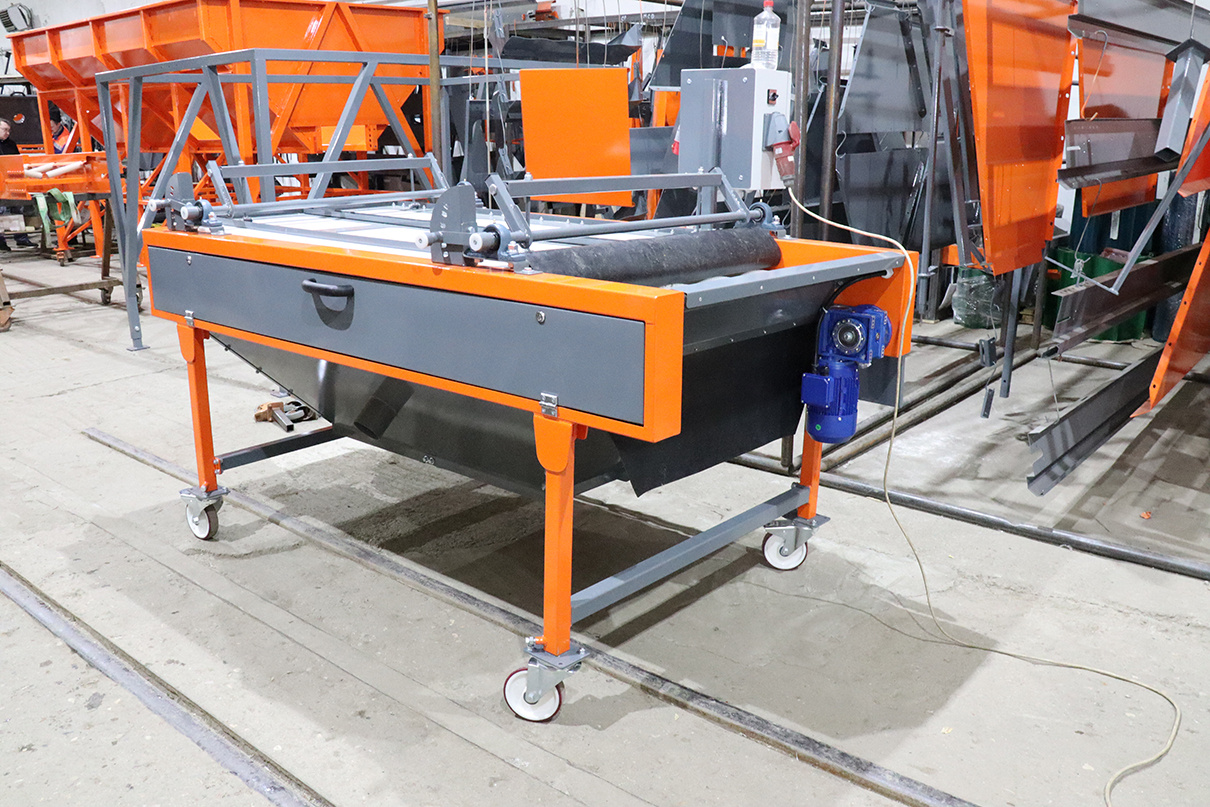

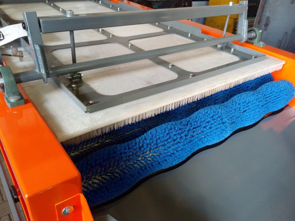

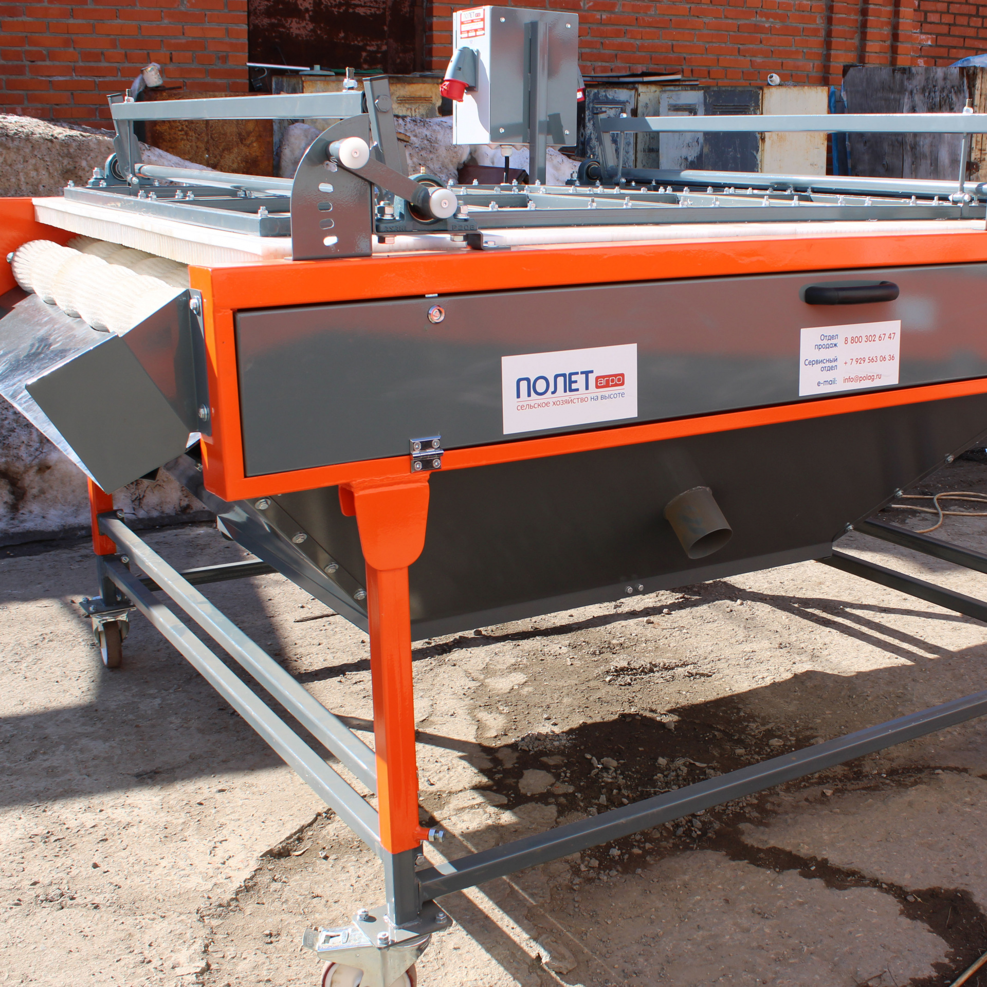

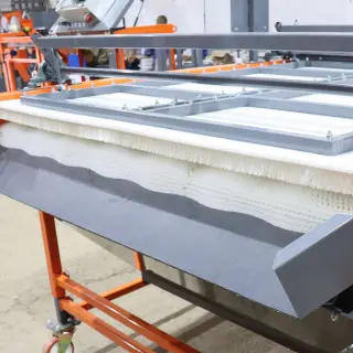

Машина сухой очистки картофеля МСО-1616 предназначена для очистки овощей от земли, песка и засохшей грязи, и придания им привлекательного товарного вида перед упаковкой. Очистка производится волнообразными щеточными валами. Для работы с морковью машина оснащается щетками с прямым профилем для более бережной и качественной очистки продукта.
✅ Производительность: до 18 т/ч
✅ 16 щёточных валов шириной 1650мм
✅ Габариты рабочей поверхности: 2400х1650 мм
✅ Профиль щёток: прямой/волна (на выбор)
Качественная очистка до 144тн/8час

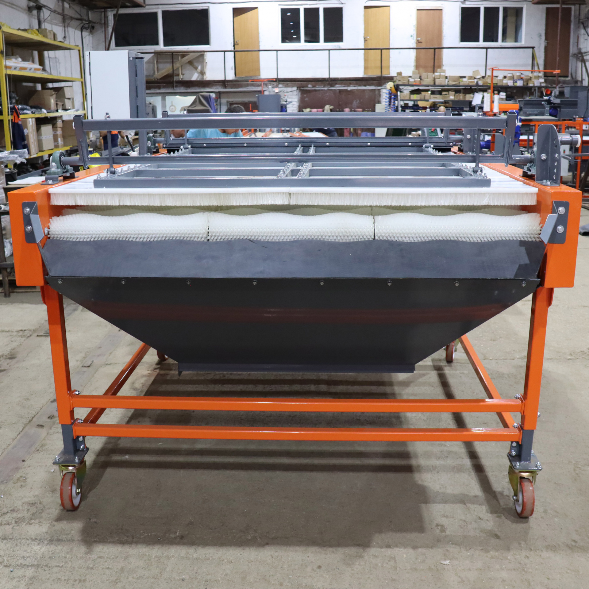

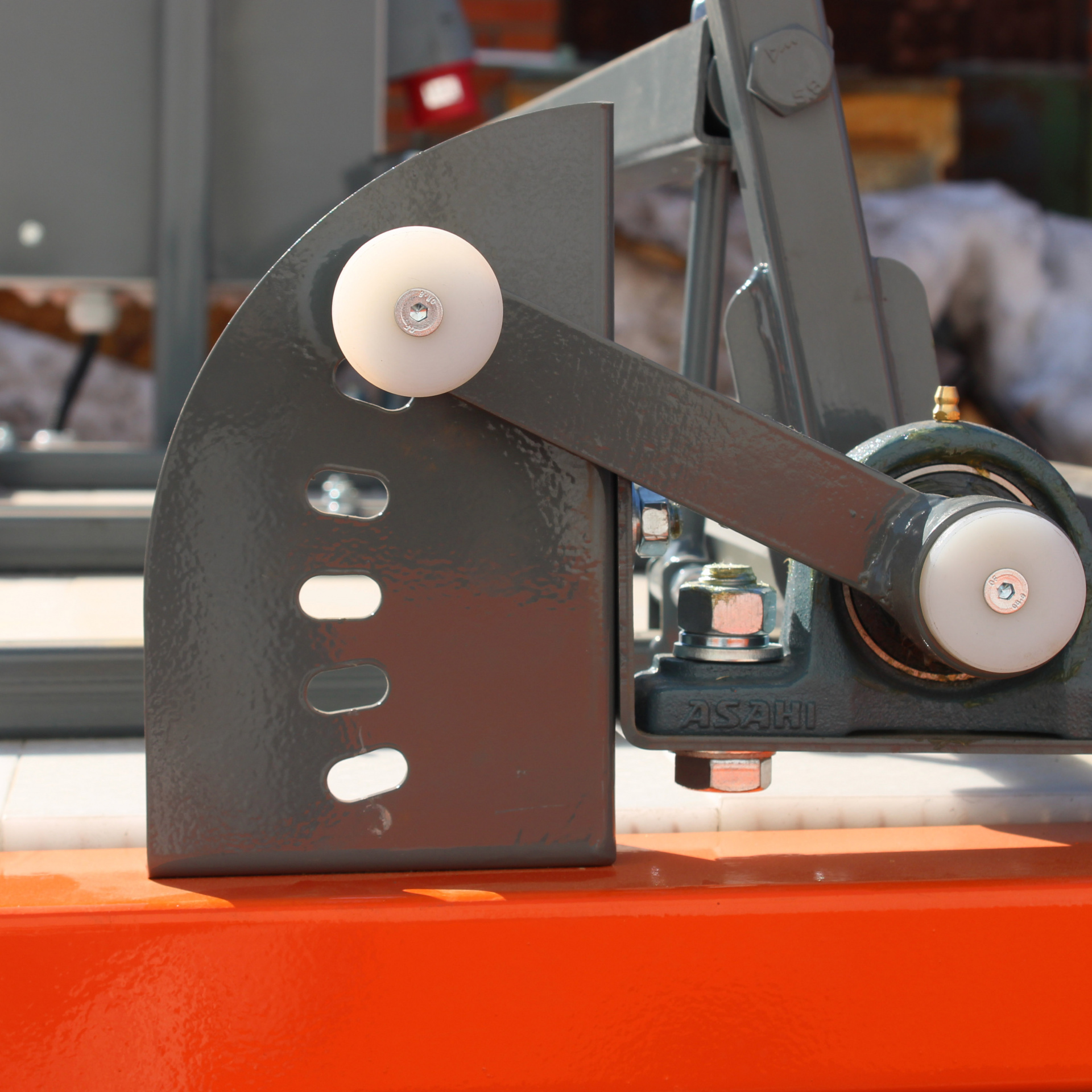

На МСО-1616 установлена не имеющая аналогов система очистки овощей. В неё входят: 16 рядов волнообразных высокопрочных, устойчивых к истиранию нейлоновых щёток (3 щётки по 550мм в ряд), верхние нейлоновые щётки с регулировкой прижима и шириной стола 1650мм. Это позволяет МСО-1616 работать с производительностью 120тн/8часов не теряя в качестве очистки овощей. Для достижения такого высокого качества очистки фермеры ставят 2 машины сухой очистки подряд. При использовании МСО-1616 вторая машина сухой очистки овощей не требуется. Таким образом, верхний прижим, оригинальные размеры щёток и увеличенная ширина стола повышают КПД МСО-1616 в 2 раза, особенно на сложных почвах.
Производительность МСО-1616 составляет до 18тн/час, из-за технологических перерывов она обработает 18тн овощей. Таким образом, за 8час: 18тнх8час=144тн/8час.
