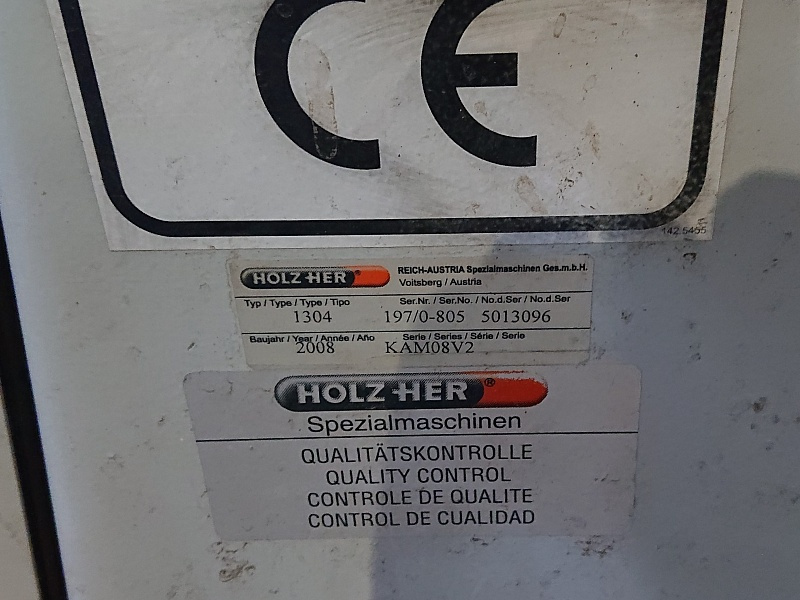

HighPoint· Австрия 2008 г. Автоматические кромкооблицовочные станки

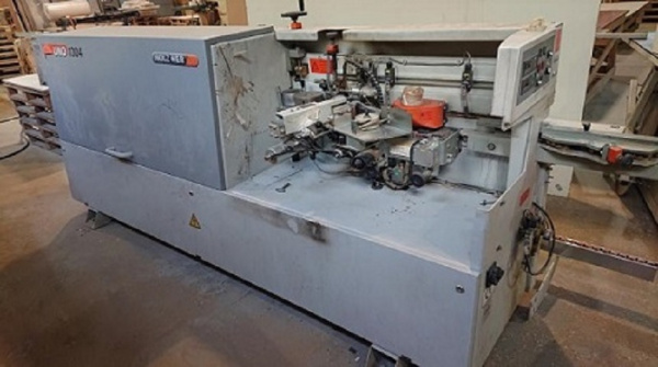

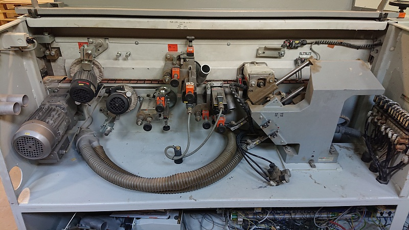

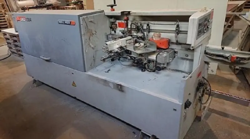

Кромкооблицовочный станок HOLZ-HER UNO 1304 с прифуговкой
Обновлено 20.11.2023 874960
Станок предназначен для автоматической облицовки плитных материалов рулонной (бумага, пластик) или полосовой (шпон, дерево, пластик) кромкой толщиной с финишной обработкой торцов и краёв заготовки.
Мин. длина детали, мм210
Мин. ширина детали, мм65
Толщина детали, мм6–45
Толщина кромки, мм0,4–3
Скорость подачи, м/мин10
Рабочее давление, бар6
Расход воздуха, м³/ч570
Мин. скорость воздушного потока, м/с20
Общая длина, мм3550

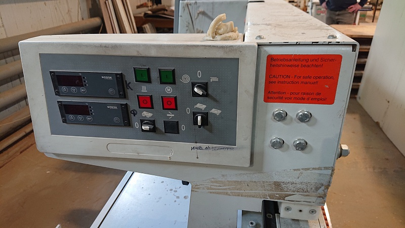

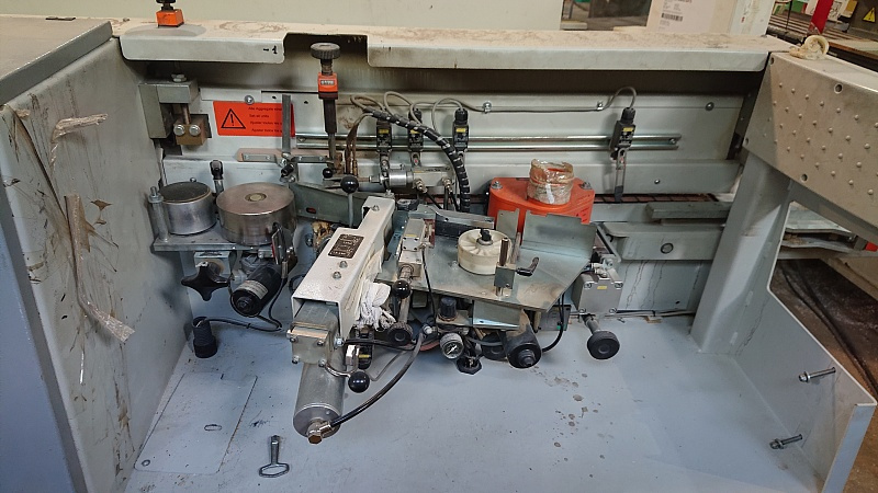

  • Пульт управления с тумблерами включения агрегатов
  • Предварительное фрезерование торца (прифуговка)

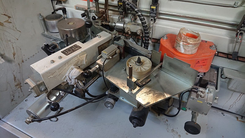

  • Кромочный магазин с автоматической подачей кромки (рулон или полосы)
  • Система нанесения клея - картридж: клей в патронах EVA или PUR
  • Автоматическая настройка клеевой дюзы на толщину детали
  • Пневморегулируемые прижимные ролики

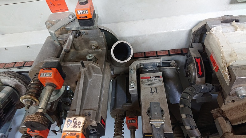

  • Торцовка с пневморазворотом от 0-10° при торцевании
  • Фрезерный агрегат: по плоскости до 6 мм, радиус - фаска - 15°
  • Радиусная цикля с пневмообдувом
  • Полировальный агрегат
