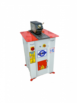

Тип приводаЭлектрическийРабочая скорость:1-10 М / минТок:4,5 AНапряжение и частота:230 VAC 50-60 Hz 3 PH+N+PEТолщина листового металла:0,5 - 1 ммВысота кромки фланца:8 мм или 10 ммРадиус для 90...
ООО «ИНДАСТ»Данный станок предназначен для образования ответной части питсбургского фальца.
Формирование не зависит от геометрии. Вы можете подготовить края на округлых кромках заготовок для ответной части питтсбургского фальца.
Благодаря регулированию скорости, пользователь сам подбирает оптимальную скорость для изготовления того или иного радиуса.
Благодаря стальному столку заготовка уверенно фиксирована.
В электрической компоновке используется предохранители Mitsubishi и Schneider что обеспечивает высокую безопасность и комфортную работу на станке
Гибочные ролики с высокой износостойкостью и долговечностью.

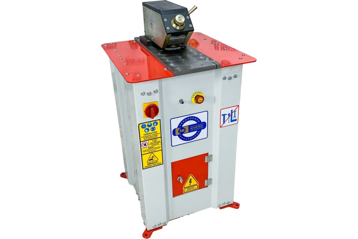

Наименование Значение
Поставщик: 3E Makina
Страна-производитель Турция
Тип привода Электрический
Толщина металла (сталь/нерж),мм 0,5-1
Рабочая скорость, м/мин 1-10
Электропитание, В/Гц 3x400/50
Потребляемая мощность, кВт 0.5
Длина, мм 570
Ширина, мм 660
Высота, мм 1300
Вес, кг 200
