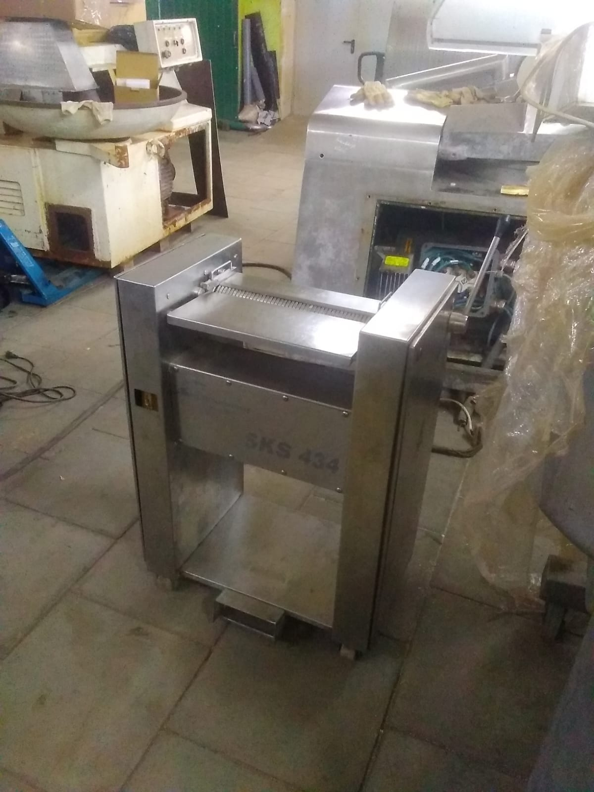

Шкуросъемная машина SKS 434 предназна­чена для исполь­зования в перераба­тывающих цехах мясной промышленности для снятия шкуры с кусков сала при переработке свинины. Сало может быть свежее, маринованное или соленое, но достаточно упругое и охлажденное. Если упругость неудовлетворительная, сало необходимо предварительно обработать методом маринования.
Несущую часть снимателя образует самонесущая станина. В средней части станины помещен двигатель с редуктором и цепная передача. Доступ к электро­двигателю возможен после снятия кожуха . Рабочая часть обору­дования состоит из съемного стола, подающего вала, держателя ножа, на котором при помощи болтов закреплен нож. Далее имеется гребенчатый съемник припятствующий наматыванию кожи вокруг вала. Ножевой держатель вкладывается, снимается и устанавливается в диапазоне 0,5 - 5 мм при помощи рычага, который находится в правой верхней части обору­дования.
Держатель ножа упруго закреплен, что дает возможность копировать толщину кожи во время работы. Подающий вал имеет по всей ширине зубы, которые обеспечивают втягивание шпика под нож.
Тип обору­дования
Материал
пищевая нержавейка AISI 304
Рабочая ширина подающего вала, (мм)
434
Зазор между ножом и подающим валом, (мм)
0,5 – 5,0
Скорость снятия шкуры, (м/сек)
0,25
Вес, (кг)
130
Главные размеры, (ДхШхВ), (мм)
420 х 716 х 994
Привод
Редуктор
DP 100 / 80-04
Электрический двигатель
4АР 80-4
Подключение, (В/Гц)
380/50
Мощность, (кВт)
0,75
Частота вращения, (об/мин)
1 450
