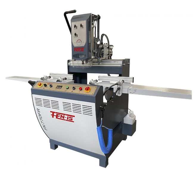

Автоматический копировально-фрезерный станок FN 770FR (3 оси) для обработки алюминия и ПВХ
Функции
- FN 770FR, используется для формирования отверстий для замков, ручек,
петель, отверстий под шпингалеты, прорезей для защелок и прорезей
водостока с обработкой обрабатываемого профиля на 3-х поверхностях.
Одновременно можно обрабатывать 2 противоположные поверхности.
Регулируемая скорость двигателя благодаря вариатору копировальнофрезерного шпинделя
+7 985 095 50 55
Материалы, удерживаемые пневматическими зажимами, установленными на
наклонной опоре, могут удобно и быстро наклоняться в любом положении в
диапазоне от -90° до +90°.
Оснащен мощной тормозной системой для остановки поворотного стола и
обработки профиля под любым углом в диапазоне от -90° до +90°.
Удобная система смены инструмента
Плавное движение, высокая точность и отличная чувствительность
благодаря газовой пружине и эргономичным ручкам.
Система охлаждения, необходимая при работе с большой нагрузкой при
обработке толстых материалов

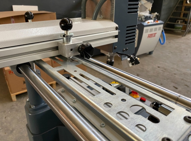

Шаблон, соответствующий процессу копирования
Возможность фрезеровки различных отверстий независимо от шаблона с
копирами.
Оборудование, включено в комплектацию:
Фреза 5мм
Пневматический правый копир 1 шт. и пневматические левые копиры 2 шт.
относительно фрезерного шпинделя, управляемые независимо.
Система охлаждения с регулировкой подачи охлаждающей жидкости
Шаблон, в комплекте с машиной
4 пневматические горизонтальные зажимы
Пневматический пистолет для обдува рабочей зоны станка и уборки
Электродвигатель 2,0 кВт
Частота вращения 18.000 об/мин
Пневмоподключение 6 бар
Габариты обработки X= 585 мм,Y= 170 мм, Z= 200 мм
Габариты 1450x2160x1800 мм
Вес нетто 450 кг / брутто 500 кг
