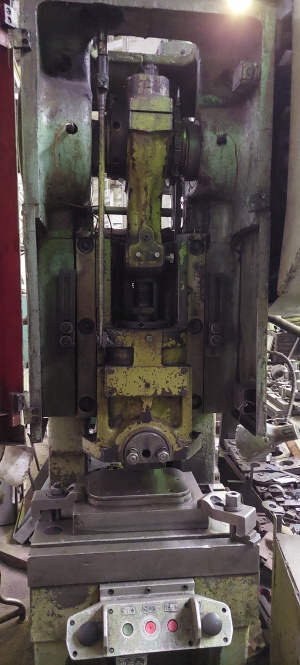

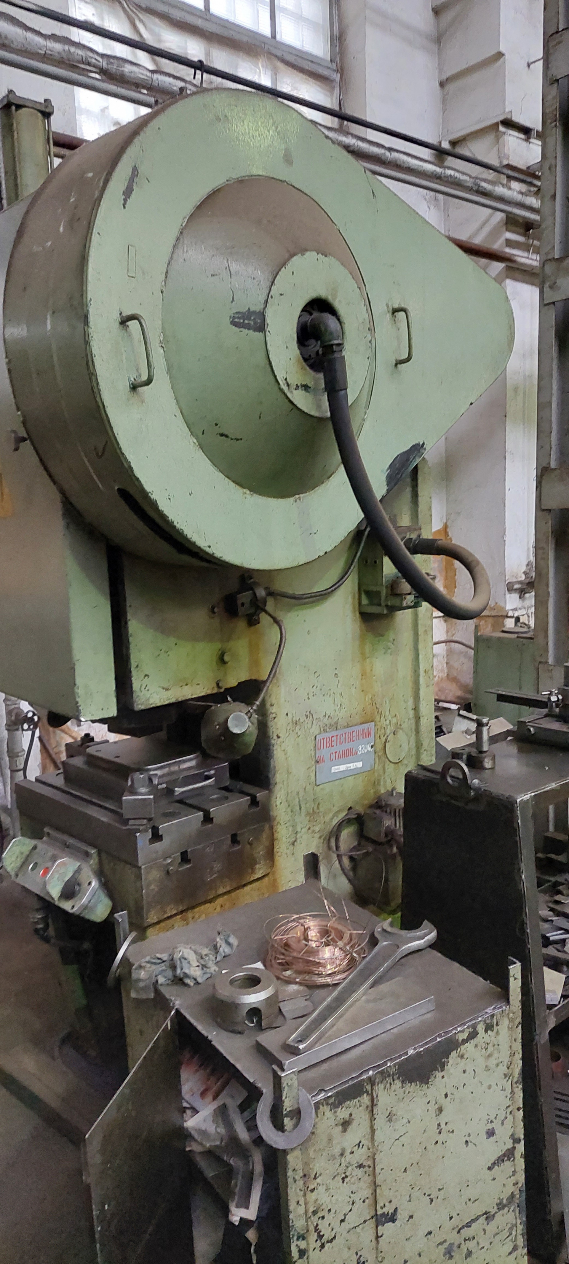

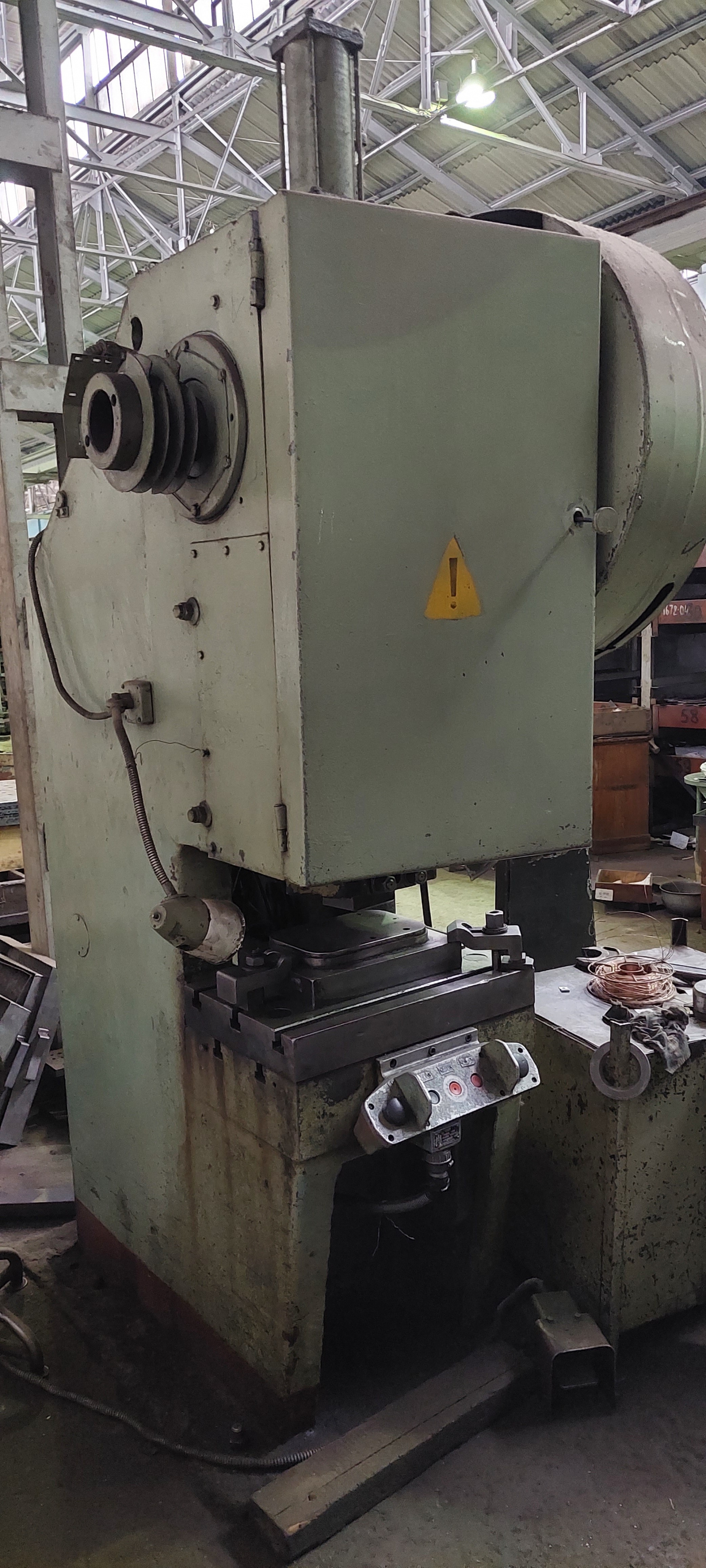

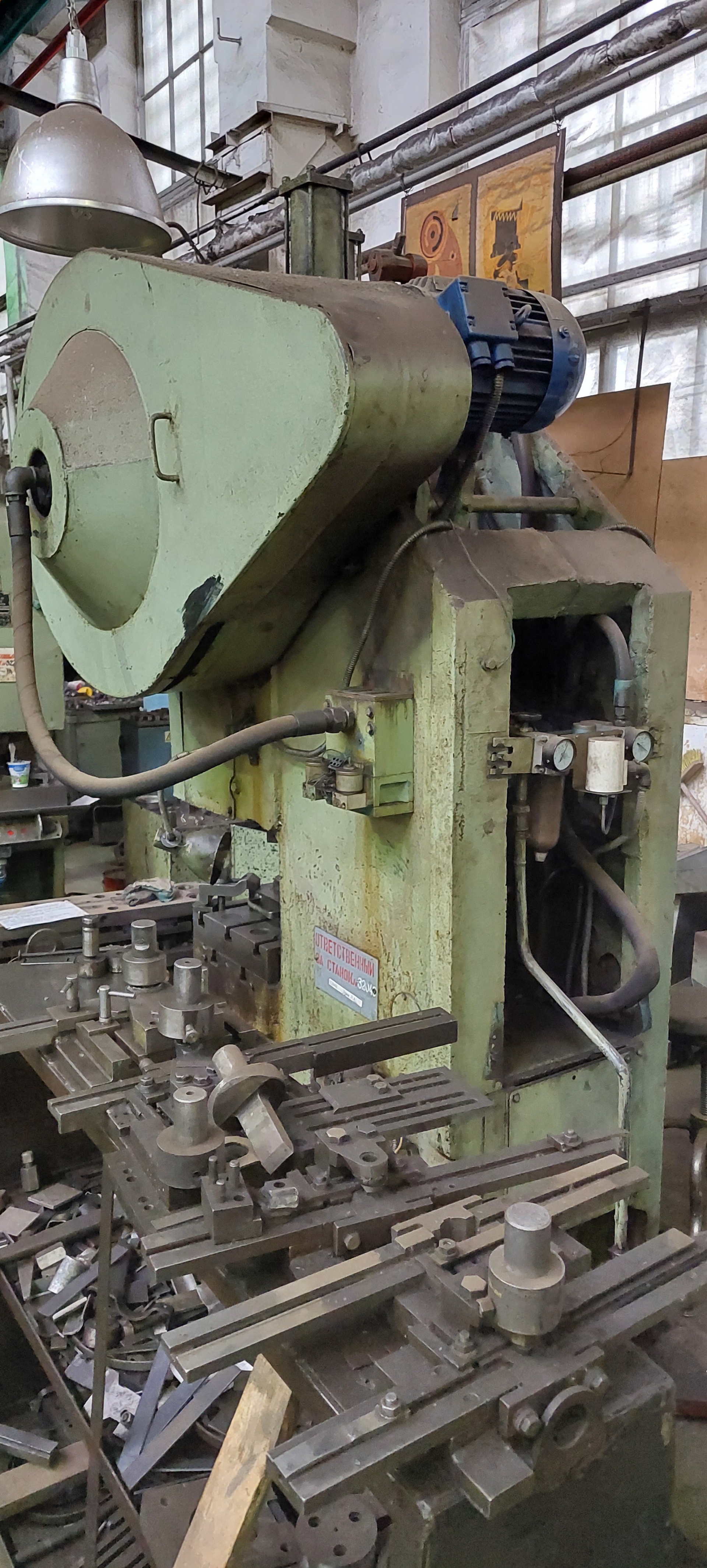

Продается пресс однокривошипный КД2126 (усилием 3, 26 т), инв.№3030
Технические характеристики:
Номинальное усилие, кН – 400
Номинальное усилие, тс – 40
Ход ползуна, мм – 10-80
Расстояние между столом и ползуном, мм – 280
Расстояние от оси ползуна до станины, мм – 220
Расстояние между стойками в свету, мм – 290
Размер стола,мм – 600х400
Размеры отверстия в столе,мм – 300x200x250
Частота ходов ползуна, мин-1 – 100
Высота стола над уровнем пола, мм – 835
Регулировка расстояния между столом и ползуном, мм – 65
Толщина подштамповой плиты, мм – 65
Размеры ползуна, мм – 350×285
Размеры отверстия в ползуне под хвостовик, мм – 50А3×70
Максимальный ход выталкивателя в ползуне, мм – 60
Наибольшее число ходов ползуна в минуту на одиночном режиме – 45
Наибольшая площадь среза, мм2 при δср=40 кгс/мм2 – 753
Наибольшая площадь среза, мм2 при δср=50 кгс/мм2 – 538
Наибольшая площадь среза, мм2 при δср=60 кгс/мм2 – 418
Технологическая работа при непрерывном ходе, кгм – 45
Технологическая работа при одиночном ходе, кгм – 90
Расход сжатого воздуха на одно включение пресса, л0,9
Ремни приводные – клиновой А3150 ГОСТ 1284.1-89
Маховик, мм – 857x710x185
Число оборотов двигателя, об/мин – 960
Мощность, кВт – 5,5
Масса, кг – 3260
Габаритные размеры, мм – 1270x1350x2420
