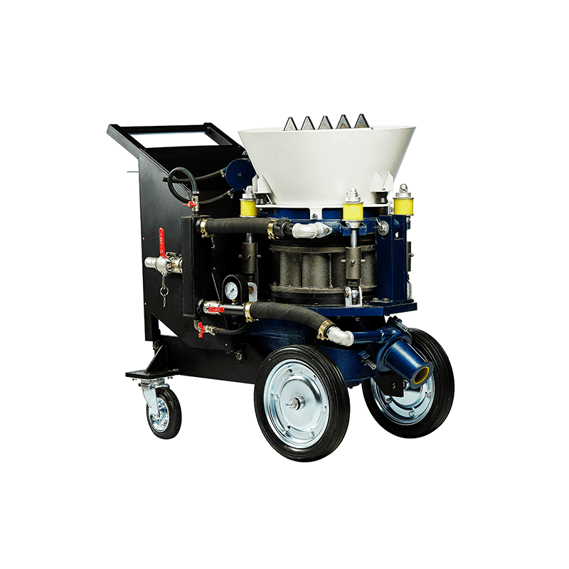

Торкрет АС-3 разработана для нанесения бетона и жаростойкого бетона, как в сухом, так и во влажном состоянии. Эта установка использует револьверный дозирующий барабан сквозного типа. Работа установки доступна в двух модификациях: производительностью от 2 до 7 м3/ч и от 2 до 6 м3/ч.
Конструкция и характеристики
Размер твердых включений: 20 мм
Габариты (Д х Ш х В): 600х800х1250 мм
Вес нетто: 610 кг
Давление воздуха: 0,4-0,6 МПа
Высота подачи: 100 м
Дальность подачи: 200 м
Производительность: 1-6 м3/ч
Благодаря особому дизайну загрузочного бункера и ротора дозировки, данная установка также может использоваться для влажного торкретирования. АС-3 является эффективной и гибкой моделью в линейке торкрет установок АС, и может быть адаптирована для любых видов торкрет работ. Прочная конструкция, позволяющая работать в сложных условиях. Длительный срок службы изнашивающихся деталей благодаря центральной смазке. Плавная регулировка производительности варио версия). Низкие эксплуатационные расходы и длительный срок службы изнашивающихся деталей.
Область применения
Торкрет установка АС-3 может использоваться для строительства зданий и сооружений без использования опалубки, включая использование 3D панелей, строительство бассейнов, нанесение огнеупорных составов, ремонт бетона, закрепление пород в подземном и наземном строительстве
А также для усиление инженерных сооружений, армирование сводов туннелей и коллекторов, санацию бетонных конструкций и нанесение гидроизоляционных составов. Установки данного типа также могут использоваться для перевозки сыпучих материалов и пескоструйной обработки поверхностей.
Преимущества
  • Мощный электрический двигатель
  • Дозирующий барабан сквозного типа
  • Подача бетона и других материалов
  • Работа сухим или мокрым методом
Благодаря возможности работы с любыми типами смесей, данная установка максимально гибкая в использовании - от небольших ремонтных работ до укладки больших объемов бетона в опалубку. Замена дозирующих барабанов и распыляющих сопел в зависимости от типа смеси позволяет АС-3 справляться с любыми задачами.
Установка может работать со смесями в сухом и влажном состоянии. Возможность подачи жидких добавок в сопло, что позволяет наносить большие слои за один проход. Хорошая работа с смесями с высокой плотностью.
