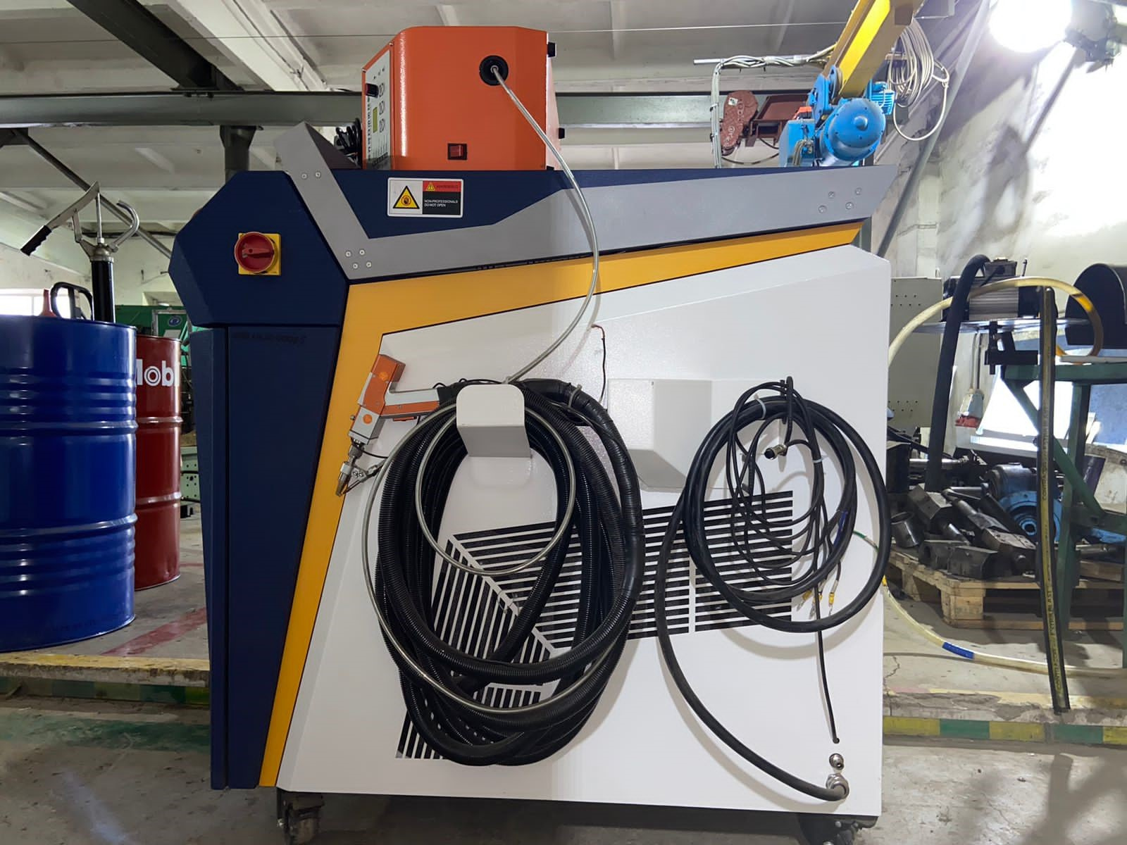

Ручной лaзеpный свaрочный aппaрат 2000Bт Rayсus с лазернoй головкoй Qilin V20, лазерным иcтoчником 2000W Rаycus и подaтчиком пpоволоки предназначен для сварки черных металлов, нержавеющей стали, алюминия, латуни.
В данном аппарате установлена воблинг сварочная головка с регулировкой ширины сварного шва от 2-5мм.
За счет поступательно вращательного движения лазерного луча формируется равно широкий сварочный шов.
Сварочная головка оснащена лазерным целеуказателем показывающим место прохождения сварочного шва.
Лазерный источник Оптоволоконный RАYСUS RFL-2000Н
Длина волны лазера 1080 нм
Выходная мощность ≤2000 Вт
Выход Оптоволоконный кабель с наконечником для ручной сварки (рабочая длна 8-9 метров)
Глубина сварного шва До 3-5* мм
Частота повторения 50 Гц – 5кГц
Диаметр пятна лазерного луча 2,5 мм
Максимальная мощность импульса 100 Дж
Стабильность мощности на выходе ≤3%
Защитная линза 25х2мм
Система охлаждения Встроенный водяной чиллер
Рабочий газ азот, аргон
Источник питания 220В 50Гц
Максимальная потребляемая мощность 10 кВт
Вес Rарtоr SFW-2000 РRО 250кг
Размер лазерного генератора, мм 930х600х800
Размер упаковки, мм 1200Х800Х1480
Тип привода шаговый двигатель
Скорость подачи, мм/сек 0-80
Длина проволокавода, м 5
Диаметр проволоки, мм 0.8 -1.6
Диаметр катушки, мм 200
Материал Максимальная толщина, мм (полный провар, мм)
Нержавейка 8(4)
Сталь 3 10(5)
Алюминий 5(2)
Оцинкованный лист 4(2)
