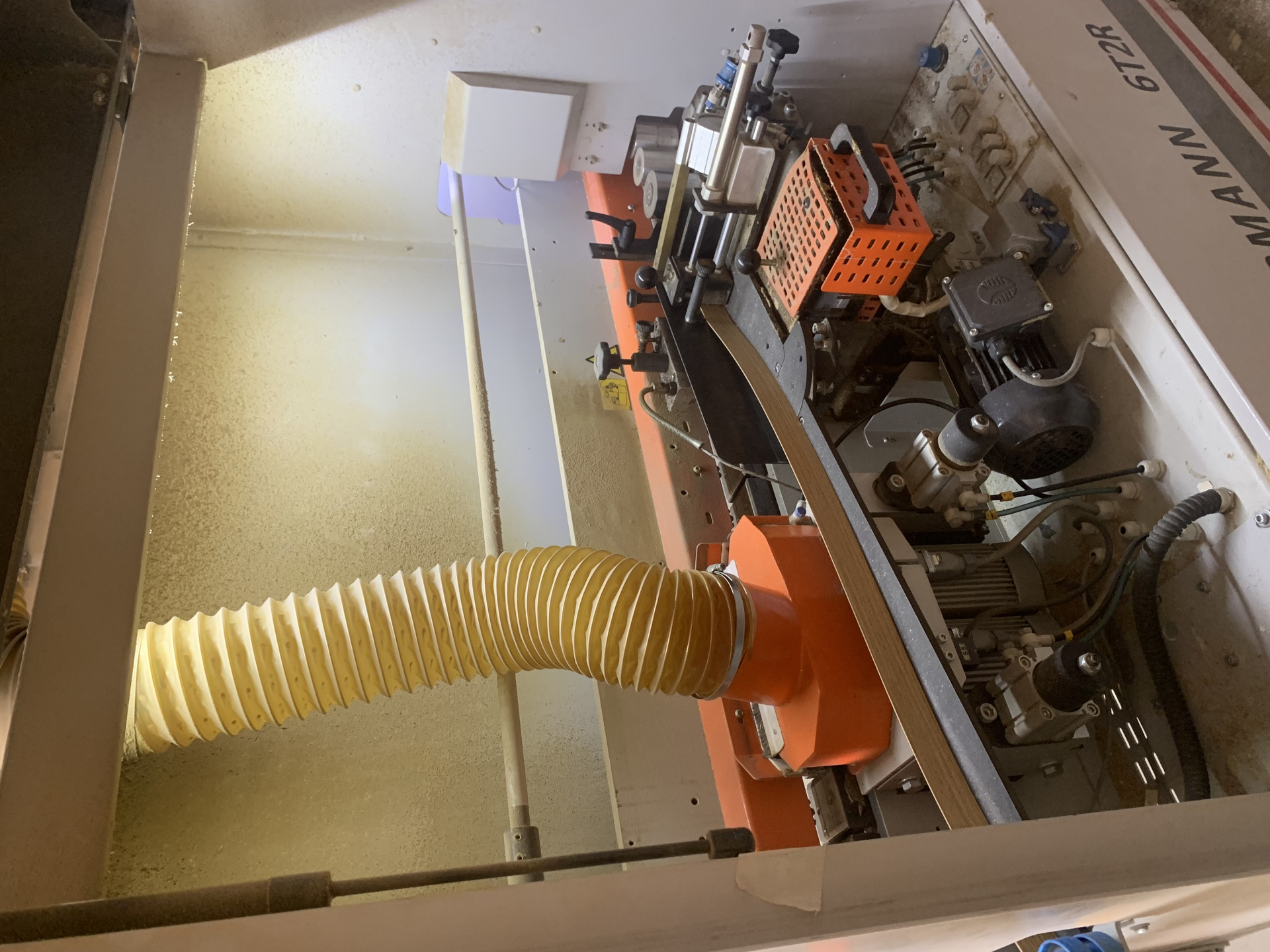

Автоматический кромкооблицовочный станок OSTERMANN 6T2R предназначен для облицовывания прямолинейных кромок плитных материалов рулонными кромками АБС, ПВХ и полосовым кромочным материалом толщиной до 3 мм.
В идеальном состояние,полностью обслужен.
МОДЕЛЬ
6T2R
РАЗМЕРЫ ДЕТАЛИ КРОМКИ:
Толщина кромочного материала, мм
0,4 - 3
Толщина детали (мин/макс), мм
8 - 60
Габариты детали (мин), мм
100 х 100
ПОДАЧА:
Скорость подачи, м/мин
14
Мощность двигателя подачи, кВт
2,2
ПРЕДВАРИТЕЛЬНОЕ ФРЕЗЕРОВАНИЕ:
Фрезы узла предварительного фрезерования, мм
Ø60 x Ø20 x H48, Z = 3 + 3 (Алмаз)
Мощность двигателей, кВт
2 x 1,1
Обороты фрез, об/мин
12 000
ТОРЦОВКА:
Пилы торцовки, мм
Ø80 х 30
Мощность двигателей торцовки, кВт
2 х 0,22
Обороты пил, об/мин
12 000
ФРЕЗЕРОВАНИЯ СВЕСОВ:
Фрезы узла снятия свесов кромки, мм
Ø75; Z4
2 х 0,55
Обороты, об/мин
12 000
ОБКАТКА УГЛОВ:
Ø68 x 16 x 7; Z = 4; R2 (Алмаз)
2 х 0,55
Обороты, об/мин
12 000
РАДИУСНАЯ ЦИКЛЯ:
Радиус инструмента, мм
2
ПОЛИРОВКА:
Частота вращения, об/мин
1400
Мощность двигателя, кВт
2 х 0,18
АСПИРАЦИЯ:
Диаметр патрубков, мм
1 х Ø120; 1 х Ø200
Количество патрубков, шт.
2
Производительность, м3/ч
от 5000
МОЩНОСТЬ:
Общая мощность станка, кВт
11
Напряжение, В
380
ПНЕВМАТИКА:
Требуемое давление, bar
6,5
Расход воздуха, л/мин
150
ГАБАРИТНЫЕ РАЗМЕРЫ:
Длина, мм
4800
Ширина, мм
1400
Высота, мм
1700
Вес, кг
1400
