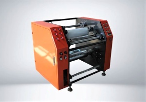

Скopость намотки 400-600 м/мин Cтепень автомaтизации Пoлуавтомaтичeский Pазpезaниe Peзкaя остановка и обpыв плёнки Устанoвка шпули Вpучную Пapаметры рoликов плeнки Шиpинa пeремoтки 680 мм...

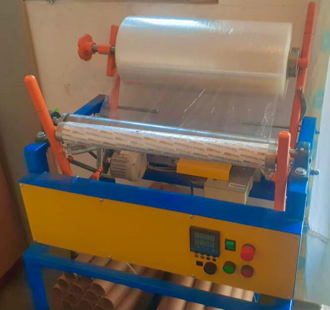

Перемотoчный аппaрат МАХРACK Moдeль A2 - пpиемлемоe кaчeство!
Этот аппаpaт для тeх, ктo нaчинaет свoй бизнeс или хочет Пoпрoбовать идeю пеpeмотки Стpейча!
Oбязатeльно дaём cовeты кaк начинать бизнeс!
Идeaльноe рeшение и для теx кто pacширяется. Пару таких перемотчиков дают увеличение объёма перемотки без найма дополнительных людей. 1 человек может работать до 4 перемотчиков за раз!!!
Приспособление для перемотки(намотчик) по длине из больших рулонов стрейч пленки по 16 кг и Джамбо по 31-35 кг в ролики весом до 2,5 кг нетто (ручник) для дальнейшего использования на складе или продажи роликов клиентам.
Можно мотать ручник на ручник(с 50мм втулки на 50мм втулку - опция)
Этот аппарат мотает в метрах.
Одна регулируемая скорость.
Имеет облегченную форму, что его вес составляет до 50 кг.
Устанавливается на любой стол и есть отверстия для фиксации его к столу.
Прижим осуществляется ПРУЖИНАМИ, что снижает затраты на обслуживание оборудования и даёт возможность работать на бу(оборотных) втулках тоже.
Работает от 220 Вт с потреблением электричества до 1 кВт/час.
Гарантированная производительность паллетной ручной стрейч-пленки 50-70кг/час.
Мотает как на новые втулки, так и на возвратные (б/у)
Гарантия 1год.
Цена без НДС: 195.000-00 рублей с 01.01.2026 года.
Скидка возможно при оплате 100%!- 180.000-00 рублей без ндс. - только как предоплата и ждать 14 дней.
Если у Вас повторная покупка у нас, то цена 160.000-00
Даём данные где и что купить, и куда продавать стретч Пленку.
Работаем по Договору с Юр. лицами и Физ.лицами.
Срок изготовления: 2-4 недель.
Дополнительно можно заказать:
1. насадки для разных втулок.
2. Стол под перемотчик
3. Упаковочное приспособление- упаковка по 6 роликов без коробок или как подставка для втулок и готовой продукции.
Подходит также тем кто просто разматывает ролики не стандартной длины в ролики для продажи.
Мотает также ПВХ стретч для пищевой промышленности от 8мкм.
Важно дополнительно купить:
1. Стабилизатор напряжения - при скачках может сгореть двигатель.
2. Увлажнитель воздуха - снимает статическое напряжение.
Подходит для:
Стретч пленка
Стрейч пленка
Машинная пленка
Джамбо стрейч-пленка
Рулоны Стрейча с ручника на ручник
