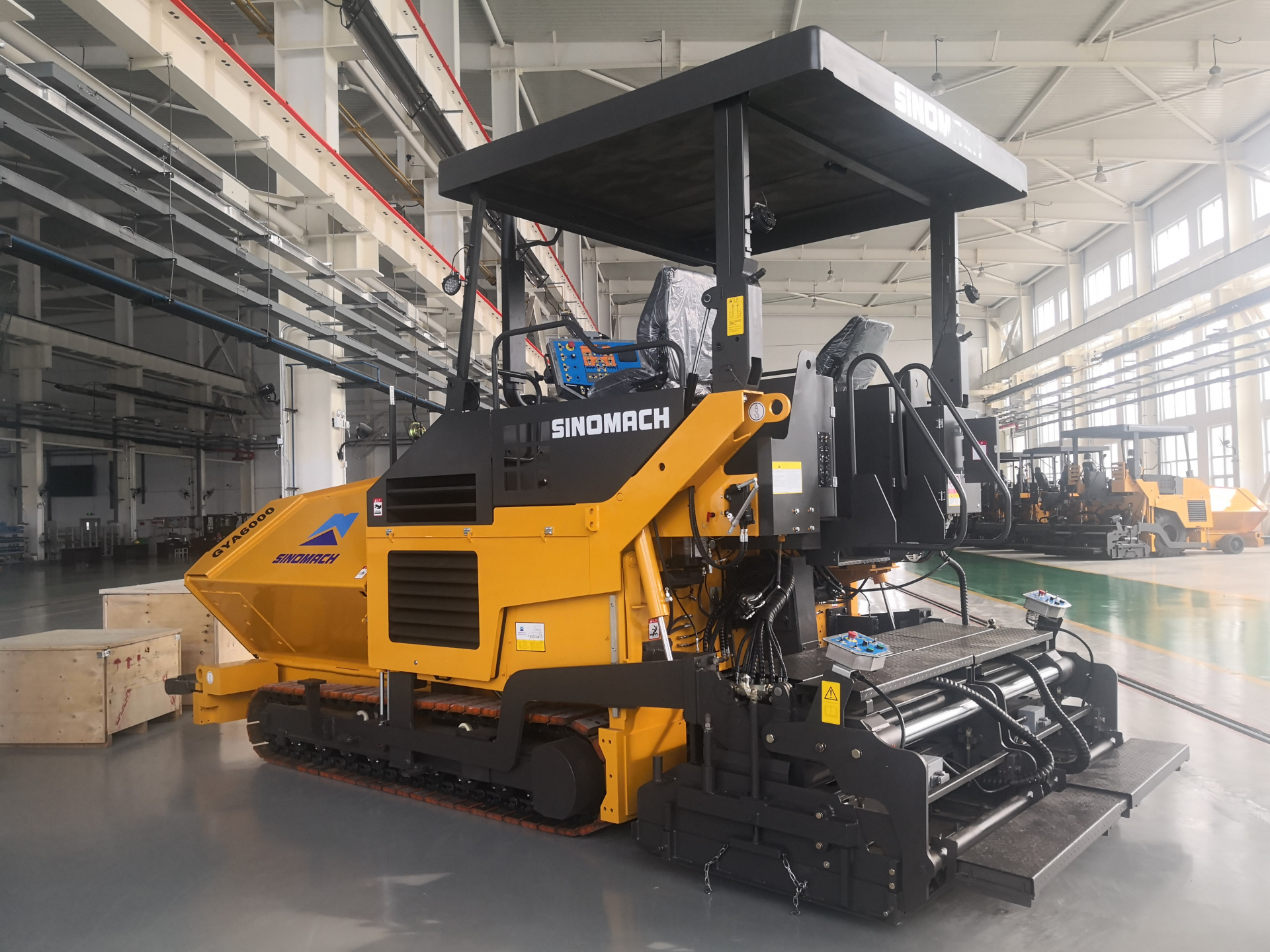

Асфальтоукладчик SINOMACH GYA6000
Обновлено 19.10.2023 876412
Цена 167000$ + утилизационный сбор 848700 р.
Лизинг.Гарантия.
Поставка в регионы.
Аналог асфальтоукладчика XCMG RP603 PRO
с опцией по ширине укладки до 7 м
Базовая ширина укладки
м
2.5
Телескопический диапазон
м
2.5~4.5
Макс. ширина укладки
м
6.0
Макс. толщина укладки
мм
300
Скорость работы
м/мин
0~20
Скорость хода
км/ч
0~3.0
Теоретическая производительность
т/ч
600
Емкость ковша
т
14
Преодолеваемый уклон
20
Равномерность
мм/3м
≤2
Погрешность бокового градиента
±0.02
Диапазон регулировки развала
1~+3
Двигатель Cummins
QSB5.9-C190
Мощность дизельного двигателя
квт
133
Частота вибрации
Гц
25
Амплитуда вибрации
мм
5
Способ нагрева
электрический

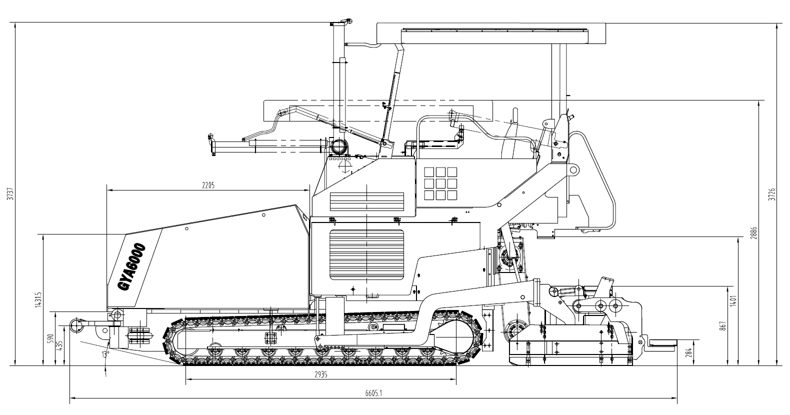

Общие размеры
мм
6610x2690x3730/2890
Общая масса
т
19.5
Раздаточная коробка Weifang Ruichi China RD2147 200 кВт / 2800 об / мин -1 шт
Дорожный насос Rexroth Германия A10VG45 0 ~ 45 мл / 32 МПа -2 шт
Шагающий двигатель Rexroth Германия A6VE55 22-55ml / 35Mpa -2 шт
Ходовой редуктор Rexroth Германия GFT8140 i=120/30000 Нм -2 шт
Шнековый насос Danfoss СШАS.A JR-L-S65C 0~65 мл/21 МПа -1 шт.
Винтовой двигатель Eaton E.T.N U.S.A 612-6025 490 мл/r, 21 МПа -2 шт
Спиральный регулирующий клапан valve Уолфорд - СШАS.A DPX100/2 -1шт
Скребковый насос - CASAPPA Италия - PLP20.19 19 мл/21 Мпа - 2 шт
Скребковый двигатель - Eaton СШАS.A 612-6025 490 мл/r, 21 Мпа- 2 шт
Вибрационный насос - CASAPPA Италия - PLP20.20 20 мл/21 МПа -1шт
Вибродвигатель  BUCHER Германия - APM200/15-200/15 15+ 15 мл/р, 16 Мпа- 1 шт.
Вибродвигатель Bondiori Италия HPLMA217BPM 17 мл/об, 16 МПа -2 шт
Вспомогательный насос CASAPPA Италия PLP20.16 16ml/r, 16Mpa- 1 шт.
Выравнивающий инструмент Tonly China TPY-GC-24V -1 комплект
Спиральный ультразвуковой шнек Тонли China TYPE-13A -2 шт
Переключатель уровня скребка SINOMACH -2 шт.
Компьютер Данфосс США S.A ПЛЮС+1- 1 комплект
Генератор Стэнфорд США S.A 20 кВт -1 шт.
Нижняя пластина скребка Dillinger Dillure Германия dillidur 400v- 1 комплект
Спиральное лезвие Лезвие SINOMACH Китай -1 комплект
Цепные рельсы и гусеничные башмаки Yongpei.Тайвань -1 комплект
Соединитель соединения труб гидравлической системы VOSS Германия -1 комплект
Радиатор AKG Германия -1 шт.
Телескопическая стяжка Screed SINOMACH Китай YPE60E одношнековая гидравлическая телескопическая -1 комплект
