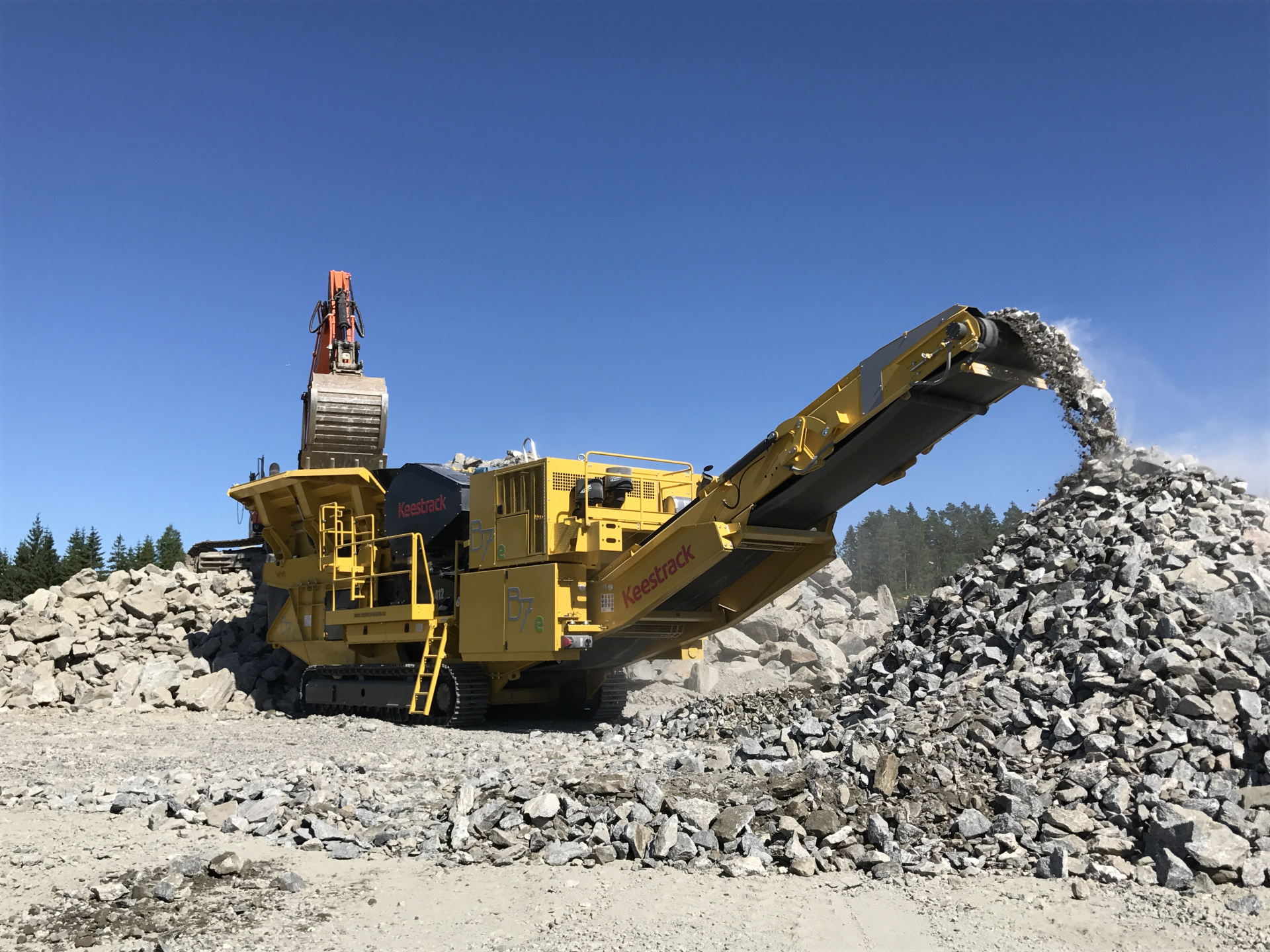

Мобильная щековая дробилка c электроприводом KEESTRACK B7e
Производитель: KEESTRACK.
Страна производства (завод): Италия.
Модель: B7e.
Производительность: до 600 т/ч;
Подача: до 800 мм;
Описание:
Загрузочный бункер: 6 м3 с гидравлическим складыванием стенок;
Питатель: вибрационный;
Устройство предв. сортировки: 2-ступенчатое, 2-дековое;
Регулировка скорости питателя: ЕСТЬ;
Боковой конвейер: 5000 х 800 мм, 4 кВт, складной;
Высота разгрузки: 3100 мм;
Камера дробления: щековая дробилка тяжелого типа для абразивных и прочных материалов (гранит, базальт и т.п.)
Гидравлическая регулировкой зазора щёк под нагрузкой: ЕСТЬ;
Приёмное отверстие: 1200 х 830 мм;
Диапазон регулировки (CSS): 75 – 250 мм;
Мощность на дробление: 160 кВт;
Главный конвейер: 12300 х 1200 мм, лента Rip Stop с металлическим армированием;
Привод: эл. мотор 11 кВт;

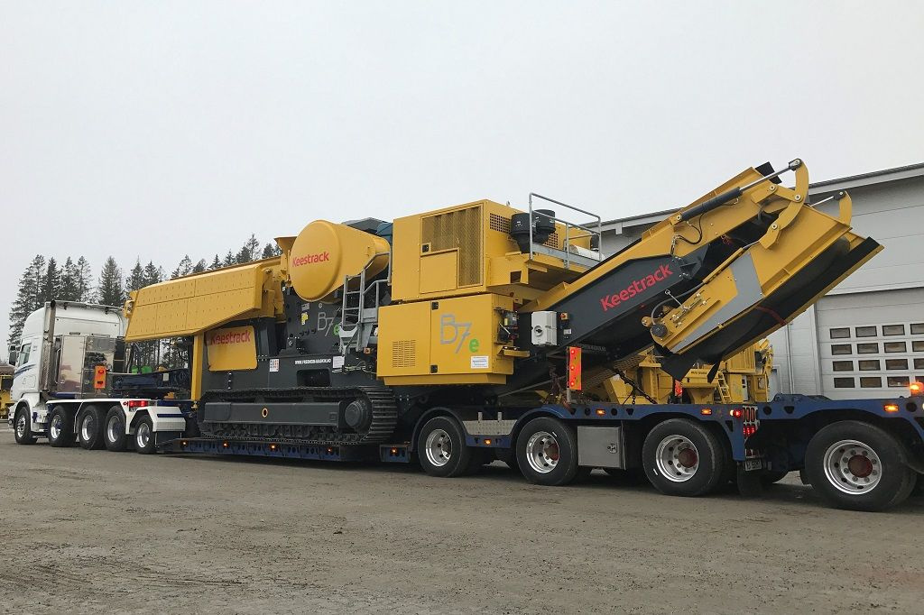

Гидравлическое складывание для транспортировки: ЕСТЬ;
Гидравлический подъём / опускание для сервиса: ЕСТЬ;
Высота разгрузки: 4000 мм;
Силовая установка: съёмный модуль с дизель-электрической СУ (283 кВт) или внешнее эл. питание;
Гидравлическая система: с управлением по нагрузке;
Привод e Drive (внешнее питание):
Альтернатор: IP67, 325 кВА, 50 Гц – 1500 об/мин;
Тип насоса: объёмно-регулируемый по нагрузке поршневой насос;
Привод насоса: 2 х 30 кВт эл. мотора для обеспечения функций гусеничного хода, регулировки щек, складывания / раскладывания конвейеров и т.п.
Внешняя розетка (выход – OUT): подключение доп. конвейера и т.п.
Розетка для подключения при работе от внешней электросети.
Штепсельный разъём 125 А, 400 В / 50 Гц.
Внешняя розетка (вход – IN):
Штепсельный разъём 300 А, 400 В / 50 Гц.
Система управления: ПЛК (PLC), IP-67 + Пульт ДУ по радио.
Система пылеподавления: ЕСТЬ;
Магнитный сепаратор: ферритный постоянный 800 мм;
Рабочее освещение: ЕСТЬ;
Система централизованной смазки: ЕСТЬ;
Гусеничное шасси: жесткое, для тяжелых режимов работы;
Ширина гусениц: 500 мм;
Общий вес – 68 - 73 т. (в зависимости от комплектации).
Надежное решение даже для самых сложных задач и проектов в области дробления абразивных и высокопрочных пород.
За дополнительной информацией обращайтесь к нам!
