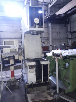

Предприятие реализует пресс гидравлический П6328Б (возможно П6326 - надо разбираться).Требуется замена гидроцилиндра, нет двигателя и ёмкости.По всем интересующим Вас вопросам - обращайтесь по...

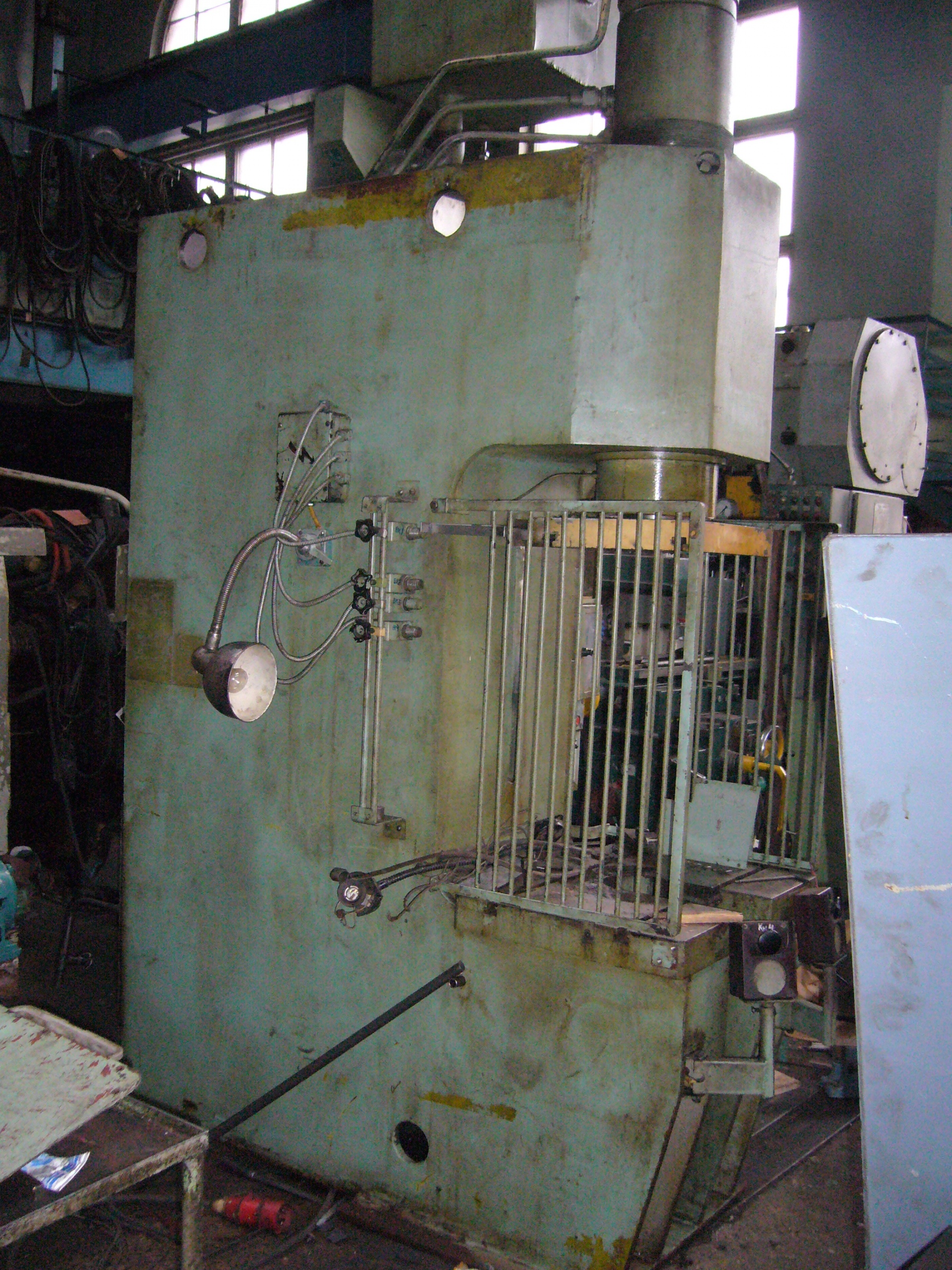

Пресс гидравлический П6328Б Усилие 63 тонны Подключен, в рабочем состоянии. Осмотр в Московской обл Цена: 300 000 ₽ ИП без НДС Поможем с недорогой доставкой в регионы
