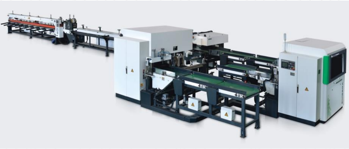

Предлагаем со склада в г.Москва и под заказ качественные , мощные , проверенные , Полуавтоматические и Автоматические линии сращивания от завода JangJa

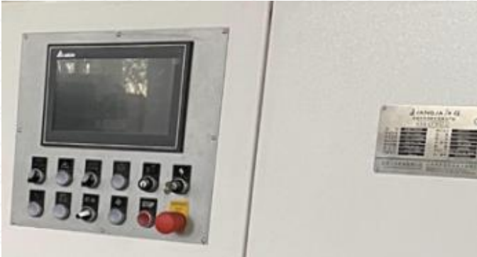

- Передняя панель PLC Mitsubishi с интуитивно понятным интерфейсом позволяет управлять как отдельными узлами так и общей линии в целом.
- Левый и правый шипорезные станки оснащены высокоточными направляющими и прецизионной зубчатой рейкой от Тайваньского производителей Hi-Win и Becharm. Перемещение осуществляется с помощью сервоприводов что обеспечивает стабильность и точность работы шипорезного узла.

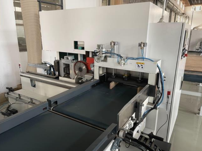

- Левый шипорезный узел Оснащен пильным и шипорезным узлом. Массивная литая станина устойчива к вибрации и обеспечивает высокую точность в зоне обработки.
- ПРАВЫЙ ШИПОРЕЗНЫЙ УЗЕЛ Оснащен пильным, шипорезным узлом и клеенаносящим устройством. Массивная литая станина устойчива к вибрации и обеспечивает высокую точность в зоне обработки.

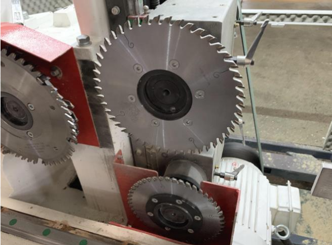

- ОСНОВНЫЕ И ПОДРЕЗНЫЕ ПИЛЫ Позволяют формировать заплечики на заготовках, необходимые при дальнейшем их использовании в производстве мебельного клееного щита. Имеют независимые электродвигатели.
-  ШИПОРЕЗЫЙ ШПИНДЕЛЬ Высокоточный шпиндель для нарезки шипового соединения с частотой вращения 5000 об/мин и диаметром инструмента 250мм гарантирует надежную и стабильную обработку в течение всего срока службы станка.

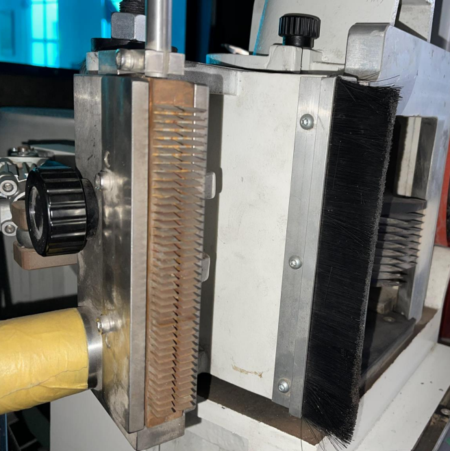

- КЛЕЕНАНЕСЕНИЕ Клеенаносящий узел выполнен в форме гребенки и обеспечивает равномерное нанесение клея по всему профилю шипа так же исключая перерасход клея.

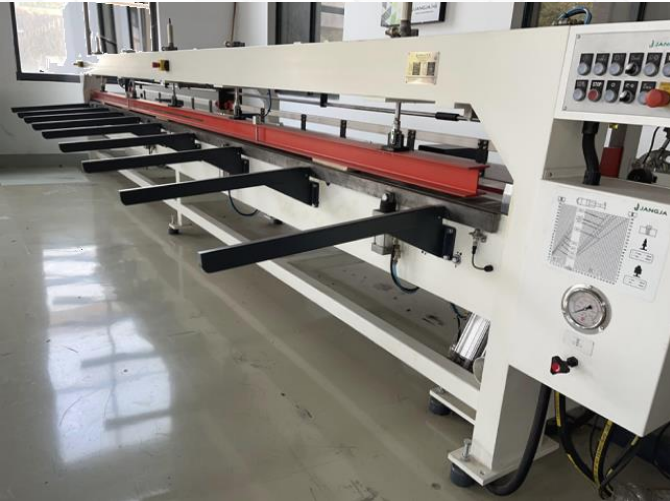

- ПРЕССОВАНИЕ В ПЛЕТЬ Мощный гидравлический цилиндр обеспечивает давление до 12 тонн равномерно распределяя давление на каждую заготовку. Верхняя прижимная балка гарантирует надежный прижим и качественное соединение в результате прессования.
- ЭЛЕКТРОКОМПОНЕНТЫ В станке применяются электрокомпоненты ведущего мирового производителя – Schneider Electric.
