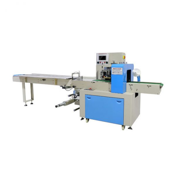

Станок для упаковки продукции в флоу-пак KD-350
Обновлено 31.10.2023 878056
Флоу-пак оборудование — это машины для упаковки продукции в трехшовные пакеты. Флоупак-станок используется как на пищевых предприятиях, так и для упаковки непищевых продуктов в штучные упаковки, например, одноразовые столовые приборы, мыло и т.д.
  • Модель: KD-350
  • Производительность: 30 - 220 уп/мин
  • Тип упаковки: Пакет-подушка (3-й шов сзади посередине)
  • Размер упаковки продукта:
  • Длина: Не ограниченна
  • Ширина: 50 - 200 мм
  • Высота: 10 - 80 мм
  • Формула расчета ширины пленки: (Фактическая ширина изделия + высота) х 2 + 30 мм = ширине пленки
  • Формула расчета длины пакета: Фактическая длина продукта + высота + 25 мм + ширина шва
  • Ширина упаковочной пленки: ≤ 360 мм
  • Наружный диаметр ролика упаковочной пленки: ≤ 180 мм
  • Упаковочный материал: Пластиковые пленки, композитные пленки, фольгированная бумага, фольга
  • Мощность: 2,8 кВт
  • Источник питания: 220 В / 50-60 Гц
  • Рабочая высота машины: 750 - 850 мм
  • Габаритные размеры: 4220 х 830 х 1350 мм
  • Вес: 600 кг
