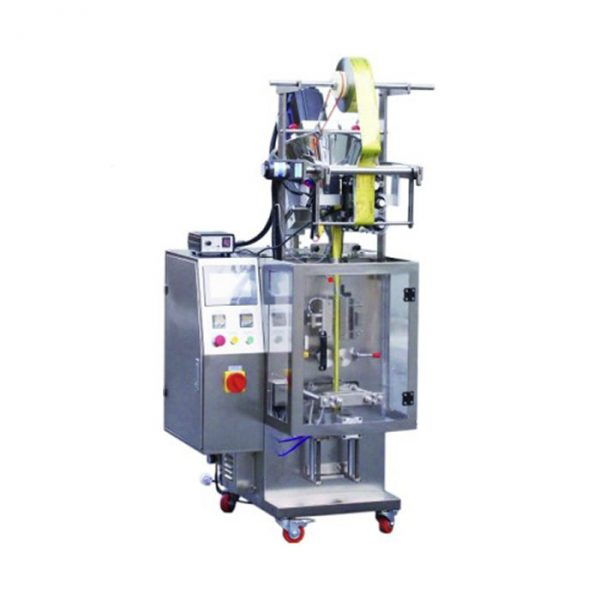

Станок для упаковки сыпучих продуктов в стики / саше KST-300BF
Обновлено 26.10.2023 878085
Станок KST-300BF - это специализированное оборудование, разработанное для автоматической упаковки сыпучих продуктов, таких как сахар, кофе, специи, порошки и т.д., в стики или саше.
  • Модель: KST-300BF
  • Производительность: 20 - 40 пакетов/мин
  • Размер готовой упаковки:
  • Ширина: 25 - 140 мм
  • Длина: 30 - 200 мм
  • Диапазон заполнения: 14 - 25 г
  • Ширина пленки: 80 / 160 мм
  • Тип плёнки: Полиэстер / полиэтилен (PET/PE), бумага / полиэтилен (PAPER/PE), полиэстер /алюминизированный полиэтилен (PET/AL/PE), полиэтилен ПЭ/ композитная алюминиевая плёнка / PE, OPP /полиэтилен (OPP/PE) и др. плёнки подходящие для термосварки
  • Тип уплотнения: Пакет-подушка (третий шов сзади посередине)
  • Способ уплотнения: Термосварка
  • Система подачи продукции: Шнековая система подачи
  • Емкость бункера: 3 - 5 кг
  • Небольшая отрывная насечка: Да
  • Ленточный принтер печати: Печать дат, кодов, номеров партий и т.д. Арабские цифры, английские буквы  не более 3 строк и не более 16 символов в каждой строке
  • Размер печатного символа: 2 х 3 мм
  • Материал корпуса и деталей соприкасающихся с продукцией: Нержавеющая сталь 304
  • Мощность: 1,9 кВт
  • Электропитание: 220 В / 1 фаза / 50 - 60 Гц
  • Габаритные размеры: 1180 х 840 х 1800 мм
  • Транспортировочные размеры: 1270 х 1060 х 1880 мм
  • Вес нетто / брутто: 280 кг / 330 кг
