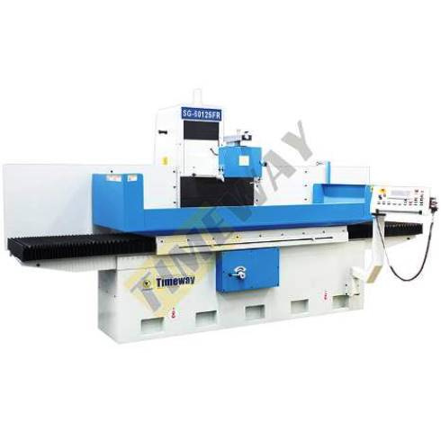

Плоскошлифовальный станок SG-60125FR (стол 630*1250 мм)
Плоскошлифовальный станок SG-60125FR предназначен для финишной обработки плоских деталей. Изделия устанавливается на магнитной плите шлифовального станка.
Отличительные особенности:
1.Двойные направляющие станины, обеспечивает высокую жесткость посадки шлифовального шпинделя. Установлен закрытый стальной кожух для защиты двигателя шпинделя и направляющих, что повышает безопасность и улучшает внешний вид.
2. Эргономическая спроектированная панель управления с двухсторонней структурой поворота, позволяет оператору легко получить подходящее рабочее положение, повышает эффективность работы.
3. Безопасное и надежное электрическое управление, система защитной блокировки безопасности, выполнена в соответствии с требованиями CE к электрическому напряжению.
4. Рабочий стол приводится в движение гидравлической системой японского производства, обеспечивает плавность и безударное перемещение.
5. Независимая гидростанция в сборе с воздушным охлаждением, стабильно работает при повышении температуры, обеспечивает достаточную мощность для точного шлифования.
6. Направляющие закрыты тефлоновыми вставками, при сборке и изготовлении станка применяется операция шабрения, что влияет на плавность хода и сохраняет точность и долгий срок службы.
| Технические характеристики: | SG-60125FR | ||
| Размер стола | мм | 630*1250 | |
| Зона шлифования | мм | 600*1250 | |
| Размер магнитной плиты | мм | 600х1000х1 | |
| Расстояние ось шпинделя/стол | мм | 600 | |
| Перемещения поперечное (Y) | мм | 450 | |
| Перемещение продольное (X) | мм | 910 | |
| Максимальный вес заготовки | кг | 500 | |
| Скорость продольного перемещения стола | м/мин | 5-25 | |
| Поперечное перемещение стола | Авто подача | мм/ход | 0-30 |
| Ускоренная подача | мм/мин | 0-600 | |
| Маховик | мм/дел | 0,005 | |
| Перемещения шлифовальной бабки | Авто подача | мм/ход | /0,005/0,01/0,02/0,03 |
| Ускоренная подача | мм/мин | 300 | |
| Обороты шпинделя шлифовальной бабки | мин-1 | 1450 | |
| Размер шлифовального круга | 350х(20-50)х127 | ||
| Мощность двигателя шпинделя | кВт | 7.5 | |
| Занимаемое пространство (ДхШхВ) | мм | 4340*2300*2500 | |
| Масса | кг | 6500 | |
Серия AHD: Продольные, поперечные перемещения автоматические. Перемещение по оси Z осуществляет ПЛК посредством сервопривода.
Стандартная комплектация:
▪ Автоматический PLC и HMI. регулятор шлифования
▪ Стандартный шлифовальный круг и фланец колеса
▪ Устройство для извлечения колес ▪ Оправка для балансировки колес ▪ Алмазная фреза ▪ Резервуар для охлаждающей жидкости
▪ Рабочая лампа
▪ Защита от брызг
▪ Электрический маховик управления подачей по осям Y и Z (MPG),
▪ Выравнивающий клин и винты
▪ Встроенный контроллер магнитного зажима
▪ Руководство по эксплуатации
