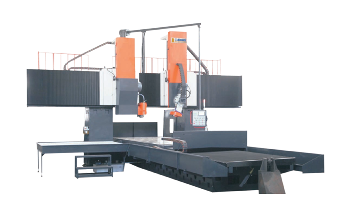

Плоскошлифовальный станок DSG-2000/6000 с ЧПУ SIEMENS S7-200 PLC Стол 2000х6000 мм
| Рабочий стол | ||
| Размер стола (Ш×Д) | мм | 2000×6000 |
| Максимальный размер шлифовальной заготовки | мм | 2400×6000×1500 |
| Максимальный вес заготовки | кг | 25000 |
| Продольный ход рабочего стола (ось X) | мм | 6000 |
| Вертикальный ход головки колеса (ось Z) | мм | 1000 |
| Поперечный профиль головки колеса (ось Y) | мм | 2500 |
| Расстояние между порталами 2600 | мм | |
| Макс. Расстояние от центра шпинделя до поверхности стола | мм | 500-1500 |
| Шпиндель горизонтального шлифовального круга | ||
| Скорость вращения шпинделя | об / мин | 1323 |
| Двигатель шпинделя мощностью | кВт | 22 |
| Размер шлифовального круга (o.d. ×W ×i.d.) | мм | 500×100×203 |
| Подача | ||
| Скорость продольного перемещения стола | м/мин | 5-25 |
| Скорость вертикального перемещения головки колеса | мм/мин | 0-2000 |
| Мин. скорость подачи при вертикальном перемещении | мм | 0,005 |
| Скорость поперечного перемещения головки колеса | мм/мин | 0-2000 |
| Скорость поперечной прерывистой подачи головки колеса от | мм/ход | 1 до 50 |
| Мин. скорость подачи поперечного хода колеса | 0,005 | |
| Машина | ||
| Расход насоса охлаждающей жидкости | Л/мин | 100 |
| Мощность масляного насоса | кВт | 22 |
| Мощность серводвигателя подачи | кВт | 3 |
| Максимальная площадь помещения (Д×Ш×В) | мм | 15200×5200×4200 |
| Общая мощность | кВт | 77 |
| Источник питания | 380 В±10% /50 Гц / 3 ч | |
| Точность | ||
| Прямолинейность готовой заготовки | мм/м | 0,005 |
| в продольной плоскости: | мм/м | 0,005 |
| в вертикальной плоскости | мм/м | 0,005 |
| материал | мм | 0,005 |
Стандартная конфигурация/аксессуары:
Регулировочный клин 1 комплект
Фундаментный болт 1 комплект
Балансировочный стенд 1 шт.
Фланец шлифовального круга 1 комплект
Балансировочная оправка 1 шт.
Шлифовальный круг 1 шт.
Экстрактор для измельчения зерна 1 шт.
Направляющий измерительный стержень корпуса машины 1шт
Серводвигатель оси Y/Z Дельта 2 комплекта
