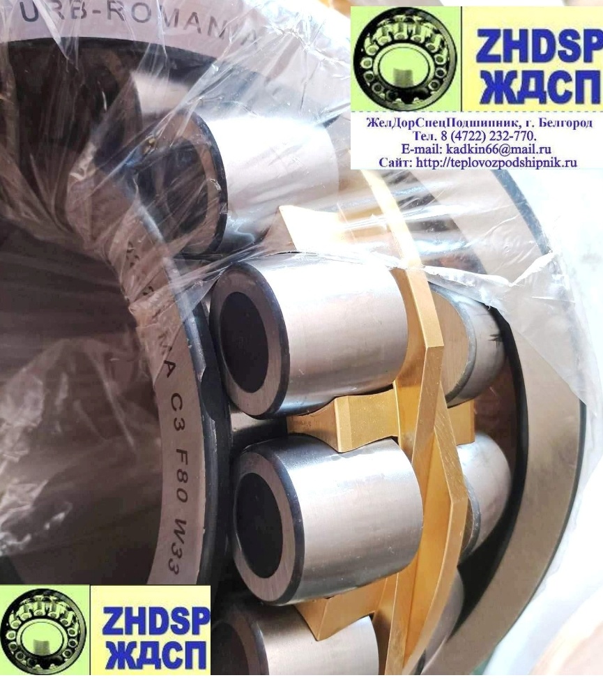

Подшипники виброустойчивые 22326MA C4 F80 W33 пр-во URB. Аналог 22326 E1A-XL-MA-T41A и 40-3626АМНК5) роликовые сферические двухрядные.
Виброустойчивые подшипники бренда URB- это роликовые сферические двухрядные подшипники, предназначенные для работы в условиях сильных вибраций, ударных нагрузок и неравномерных скоростей вращения.
Они продлевают срок службы узла в 1,5–2 раза и применяются в тяжёлом машиностроении, металлургии, горной и цементной промышленности, вибрационных установках, грохотах, дробилках.

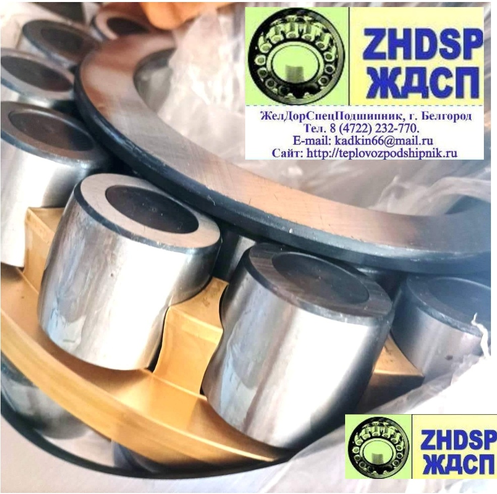

Особенности конструкции:
  1. Латунный сепаратор. Центрируется по сферической поверхности наружного кольца, что обеспечивает стабильность работы при вибрациях.
  2. Кольцевая канавка для смазки и три смазочных отверстия на посадочной поверхности наружного кольца.
  3. Жёсткий средний борт и два крайних борта у внутреннего кольца.
  4. Увеличенный внутренний зазор (суффикс C3; С4 и С5 в обозначении) для компенсации тепловых расширений.
Среди многообразия таких узлов есть и виброустойчивые подшипники, способные сохранять работоспособность под действием наиболее экстремальных механических нагрузок.
Чем отличаются подшипники в виброустойчивом исполнении от обычных.
Когда речь идет об опорах качения в виброустойчивом исполнении, название детали не воспринимают буквально.
  1. Эти детали отлично справляются не только с работой в условиях сильной вибрации, но и там, где валы и оси оказывают на опору ударные нагрузки, большие моментные усилия или рывки. Там, где срок службы подшипника в обычном исполнении будет очень скромным, виброустойчивые модели работают долго и продуктивно.
Подобная стойкость к негативным факторам достигается за счет использования особых конструктивных решений и прочных материалов.
