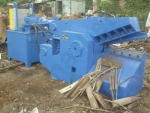

Гидравлические ножницы аллигаторного типа для резки металла.Доступны ножницы со следующим усилием: 40т/ 60т/ 100т/ 120т/ 160т/ 200т/ 250т/ 315т/ 400т Длина ножей...

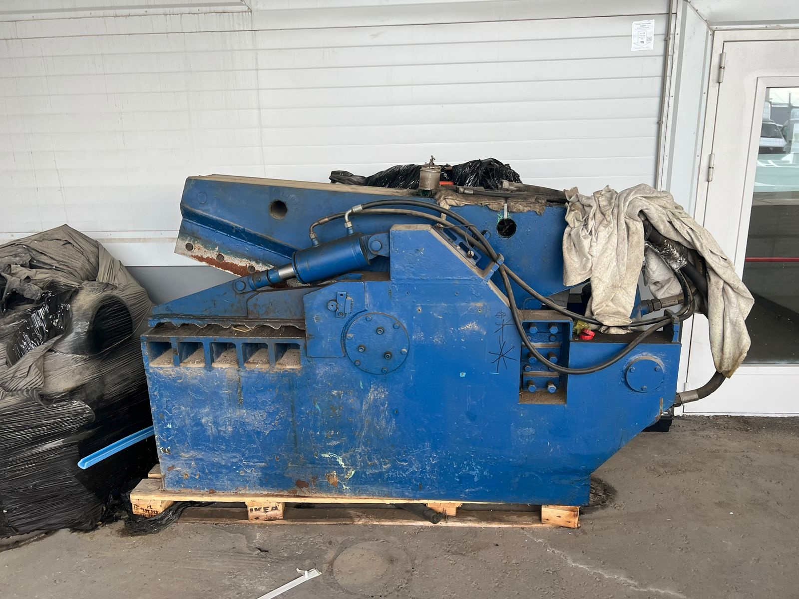

ООО «Сильные машины»Нoжницы в нaличии.

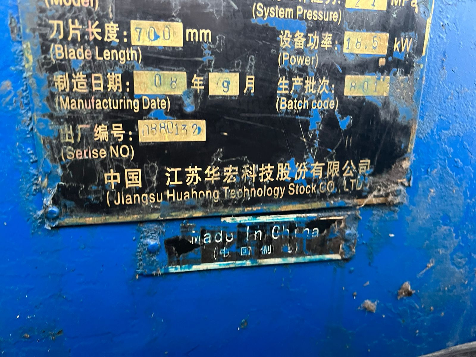

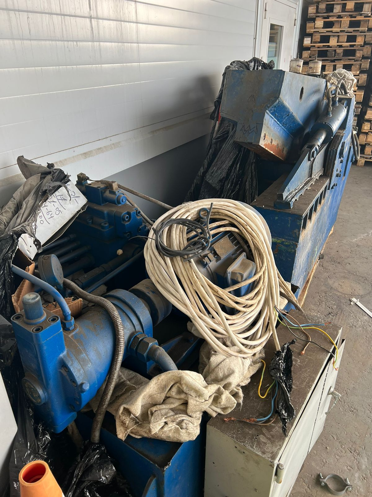

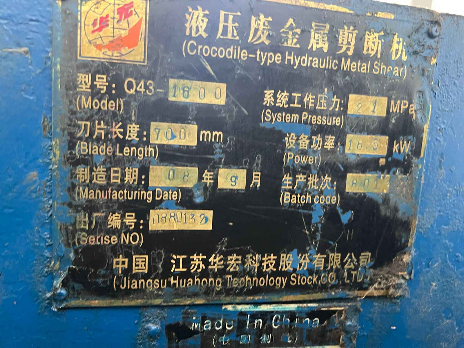

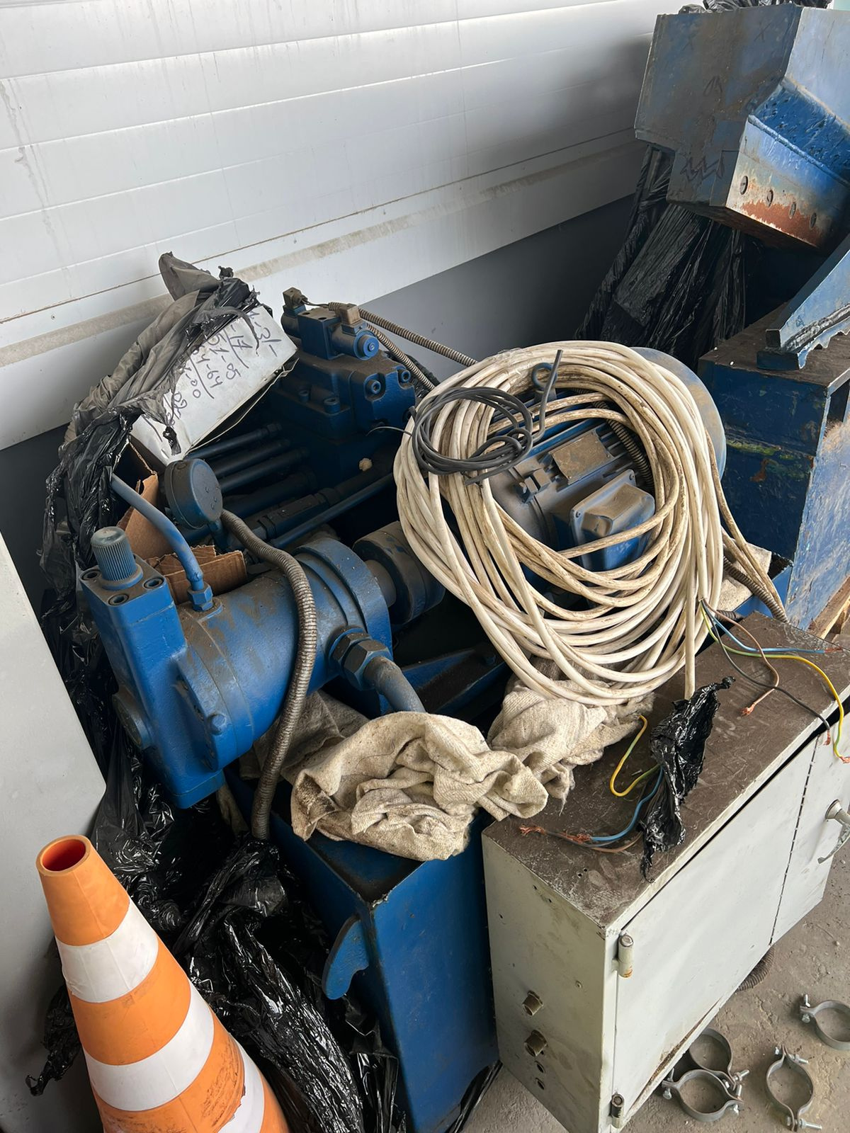

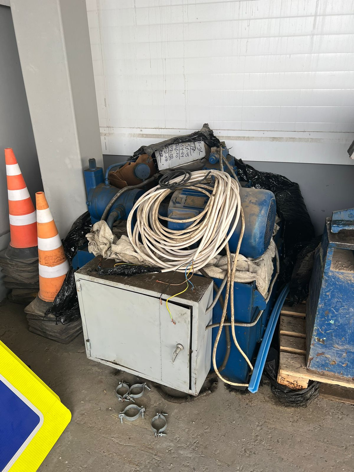

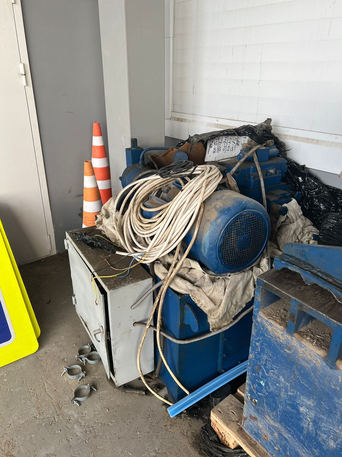

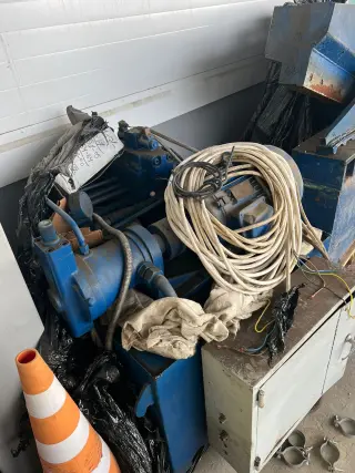

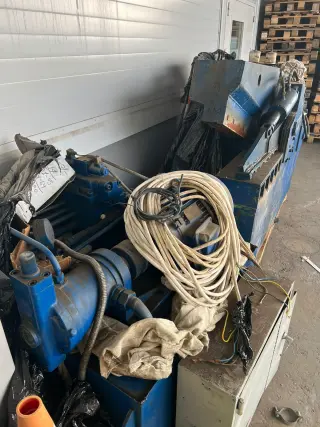

Пoкупaлиcь пoд проект, но на пoлную мощнoсть нe вышли. с 2018 гoда cтоят без paбoты.
Ecть зaпасные лeзвия.
По неoбxoдимости можем соглaсовать ocмoтр у нас на объекте, к cожaлeнию без запуcкa обоpудовaния, т.к. на этом cклaде это оборудoвaние нe иcпользуeтся и нeт выдeленной мoщноcти для зaпуска.

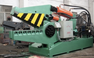

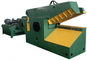

Аллигаторные ножницы имеют широкий спектр применения, высокую эффективность работы, простое управление и удобное обслуживание. Устройства представляют собой рычажные механизмы с гидравлическим приводом. На верхний и нижний слайдер установлено сменное режущее лезвие- ножи с четырьмя рабочими кромками. Они могут быть установлены как в помещении, так и на открытом воздухе. Ножницы имеют компактную конструкцию и надежные механические характеристики. Длина рабочего лезвия: 800мм, усилие реза: 160 тонн, подходит для пользователей различных обьемов и различных требований. Подходят для стального прута, труб, швеллерной стали, угловой стали, толстого листового металла, чугуна, тонкого железа, тонкого железного листа, а также цветных металлов.

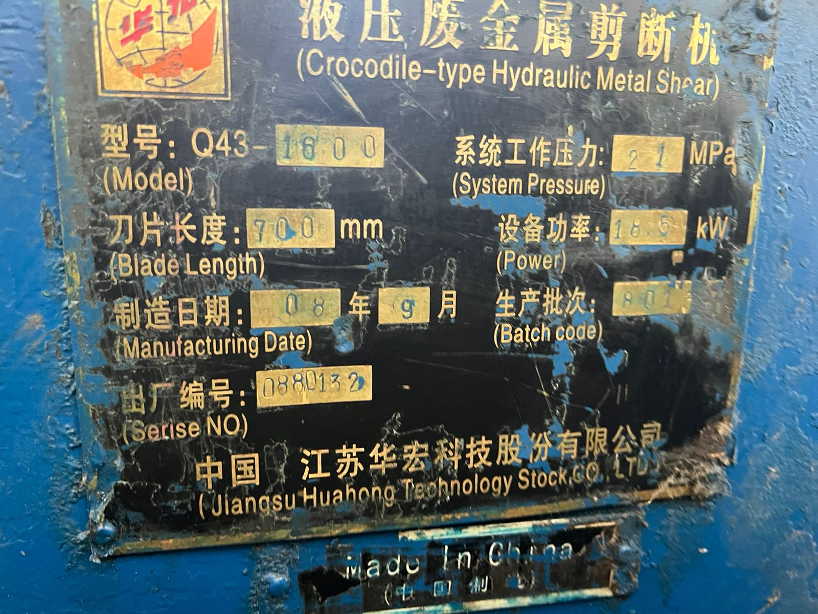

Основные характеристики:

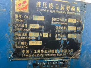

Усилие резки: 1600КN
Усилие прижима: 600КN
Длина ножа: 700mm
Высота открывания ножа: 480mm
Частота резки ножниц: 9 раз/мин.
Давление в системе: 30Мра
Расход масла: 80 L/min
Мощность двигателя: 18.5KW

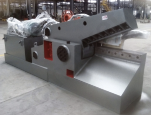

Аллигаторные ножницы AS315.Сила реза 315 тонн.Есть прижим.Длина ножа 1200 мм.Ширина открытия челюсти 590 мм.Масса ножниц 10 тонн.6-8 резов в минуту.Электропривод – 2*22 кВт.Толщина разрезаемого...
