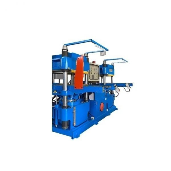

Вулканизационный пресс для резиновых изделий 300Т
Обновлено 01.11.2023 879781
Вулканизационный пресс для резиновых изделий мощностью 300 тонн. Этот пресс предназначен для процесса вулканизации, который позволяет превратить сырую резину в более прочный материал путем нагрева и применения давления.
  • Модель: 300Т
  • Номинальное усилие смыкания: 300 т
  • Размер нагревательной пластины:
  • Верхняя: 850 х 850 мм
  • Нижняя: 850 х 850 мм
  • Количество нагревательных пластин: 4 шт
  • Способ нагрева: Электрический нагрев
  • Режим контроля температуры: Интеллектуальный цифровой дисплей
  • Диаметр поршня: 450 мм
  • Количество цилиндров: 2
  • Расстояние между нагревательными пластинами: 300 мм
  • Максимальный ход главного цилиндра: 300 мм
  • Рабочее давление системы: 20 МПа
  • Метод управления: Программируемый логический контроллер
  • Метод настройки давления: Сенсорное управление
  • Мощность двигателя: 11 кВт х 2 шт
  • Общая мощность нагрева: 57 кВт
  • Вес: Около 14000 кг
