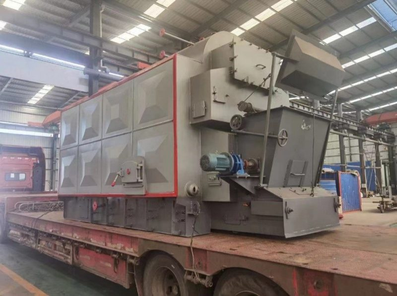

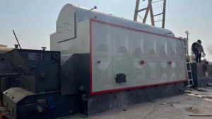

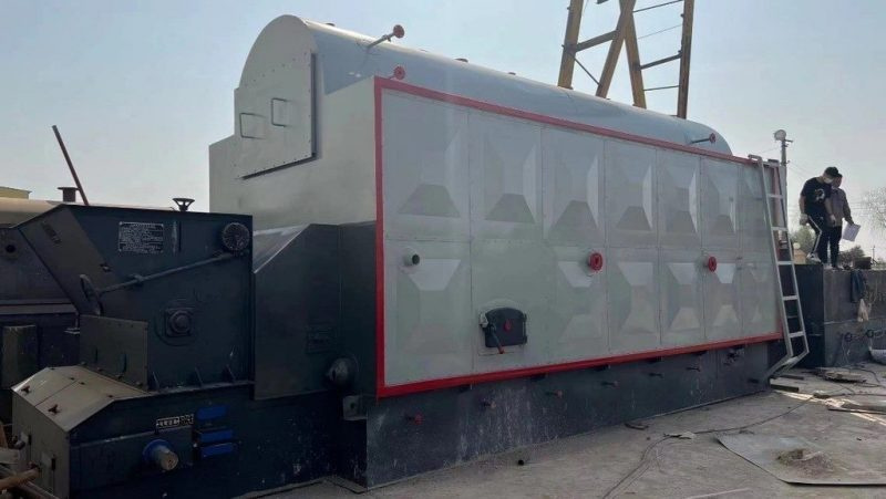

Котел на биомассе DZL12-1.6-SCI
Обновлено 01.11.2023 879788
Котел на биомассе DZL12-1.6-SCI представляет собой высокоэффективное оборудование, предназначенное для сжигания биомассы в процессе производства тепла и горячей воды.
  • Модель: DZL12-1.6-SCI
  • Номинальное рабочее давление: 1,6 МПа
  • Паропроизводительность: 12 т/час
  • Номинальная температура пара: 204 °С
  • Температура воды: 20 °С
  • Объем воды: 12,1 м³
  • Площадь печи: 12,14 м²
  • Способ сжигания: Слоевое сжигание
  • Поверхность нагрева:
  • Излучение: 25,4 м²
  • Конвекция: 252,81 м²
  • Площадь угля: 104,64 м²
  • Расчетная тепловая отдача: 84,07 %
  • Температура выхлопных газов: 131,47 °С
  • Потребляемая мощность: 85,9 кВт
  • Расход топлива: 1898,9 кг
  • Размер дымовой трубы (диаметр х высота): 800 х 40000 мм
  • Диапазон рабочих условий для безопасной и стабильной работы печи: 80 – 100 % от номинальной тепловой нагрузки
  • Габаритные размеры верхней секции печи: 6998 х 3100 х 3592 мм
  • Габаритные размеры нижней секции печи: 7765 х 3010 х 2387 мм
  • Габаритные размеры печи после установки: 10342 х 3100 х 5592 мм
  • Вес: 35700 кг
