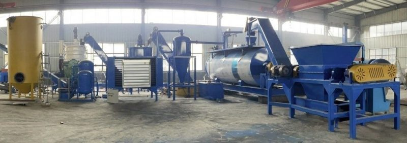

Линия для производства мясокостной муки EGQ-1.5T - это комплексное оборудование, используемое для переработки мясных отходов в муку. Она предназначена для производства мясокостной муки, которая может быть использована в кормовой промышленности или в других отраслях, где требуется высококачественный и питательный корм.

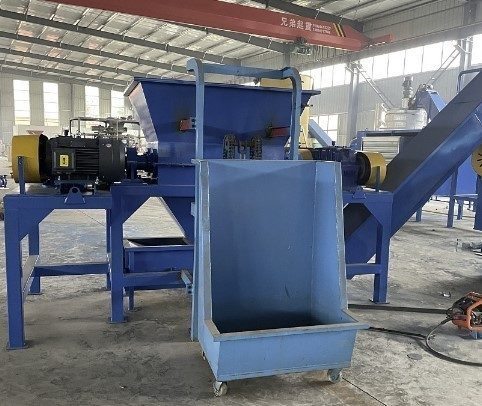

Подъемная двухвальная дробилка
  • Материал: Углеродистая сталь
  • Количество: 1
  • Диаметр режущей головки из сплава: Менее 50 мм
  • Мощность двигателя: 22 кВт х 2

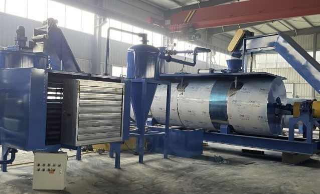

Химическая сушильная машина
  • Количество: 1
  • Объем партии: 1 т
  • Нагрев: Паром
  • Диаметр внутреннего цилиндра: 1200 мм
  • Длина внутреннего цилиндра: 3000 мм
  • Толщина внутренней пластины цилиндра: 12 мм
  • Материал внутренней / внешней пластины цилиндра: Q345R
  • Толщина внешней пластины цилиндра: 6 мм
  • Мощность: 11 кВт
