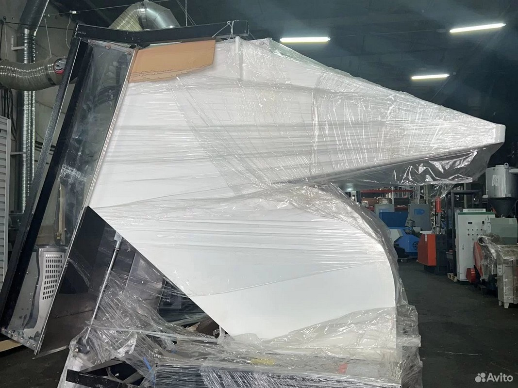

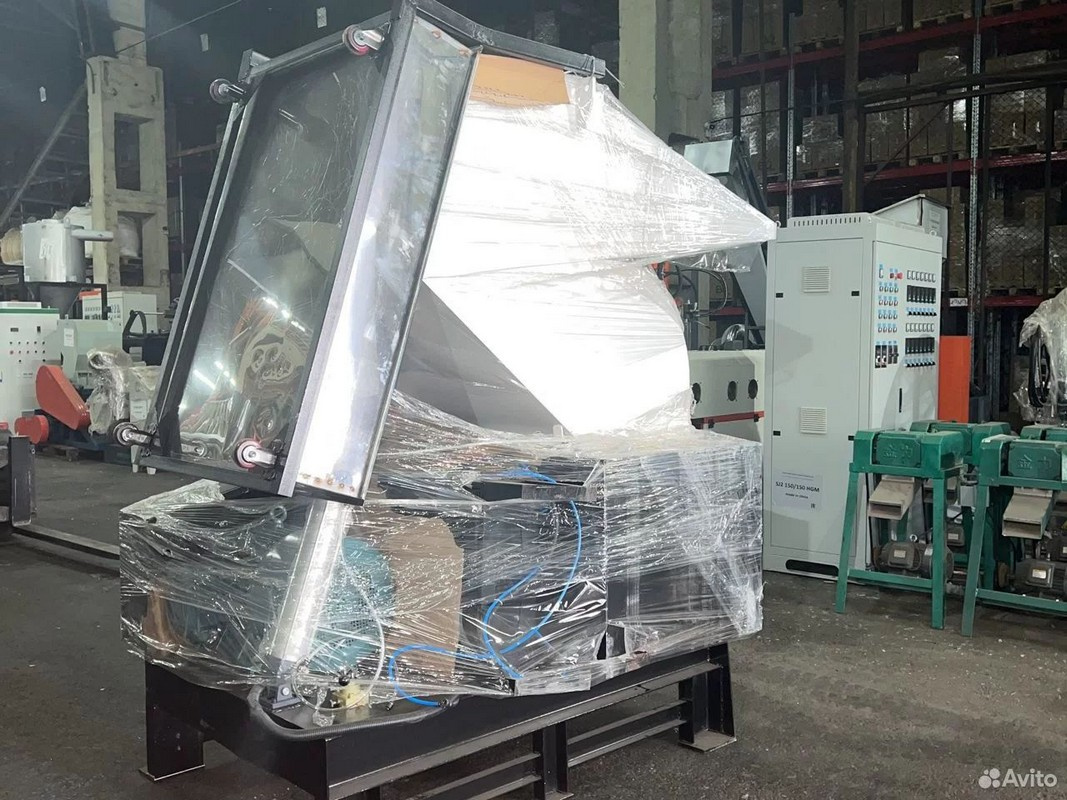

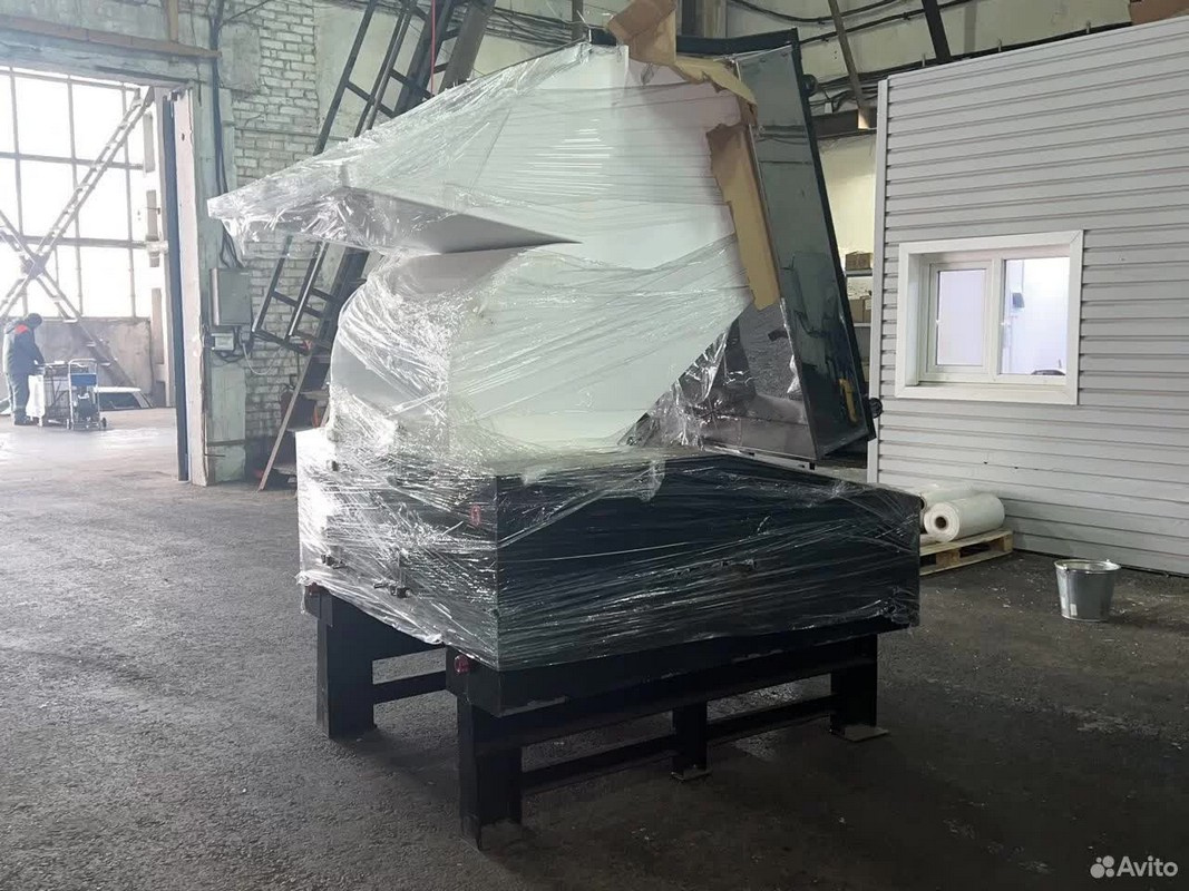

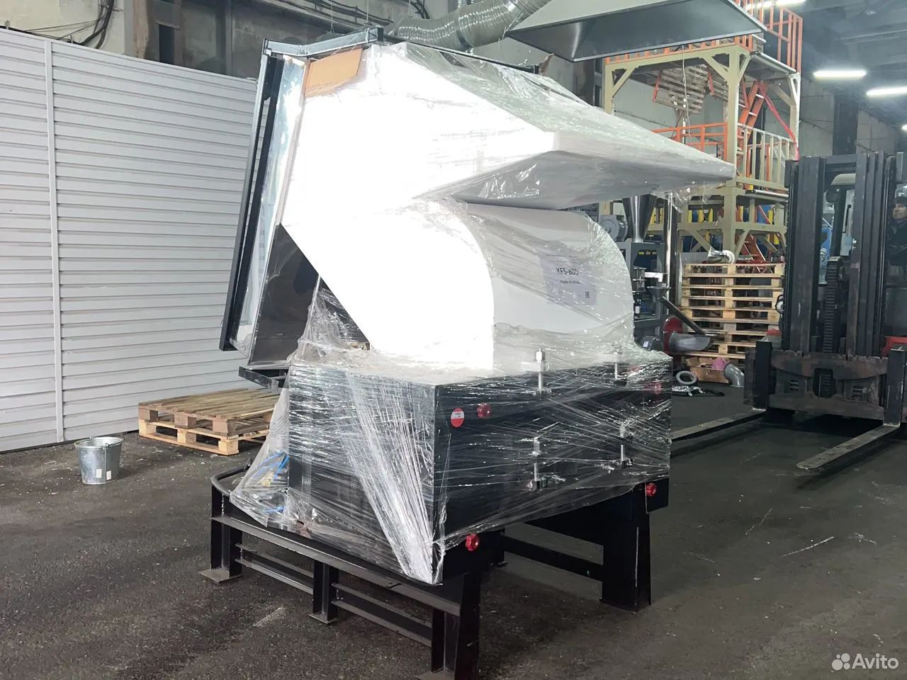

Дробилка XFS-600 для жестких материалов ПЭВД, ПЭНД, ПП, ПЭТ, ПС, АБС, ПВХ ( трубы, канистры, пакеты, спанбонд, корпуса, аккумуляторы, шланги, плинтусы, рамы и д.р. ), отличного подходит для измельчения отходов на собственном производстве. Оснащена выдвижным накопительным ящиком и расширенным загрузочным окном. Легкая, но устойчивая конструкция не требует специального оборудования для транспортировки на Вашем производстве. Колёсиками оснащен как сам измельчитель, так и накопительный ящик, что упрощает сбор и фасовку дробленки после измельчения.. Технические характеристики Производительность: до 300 кг/ч (в зависимости от материала) Мощность двигателя: 15 кВт (380В) Расположение ножей: Каскадное Количество роторных ножей 18 (6х3) Количество стационарных ножей 4 (2х2) Загрузочное окно, ШхВ: 600x240 мм Калибр фракционной сетки: 10мм (съемная) Общие размеры (ДхШхВ) 1296x1100x1522 мм Вес 820 кг В комплекте короб для гарнулы, паспорт. В продаже запасные комплекты ножей для дробилки, есть возможность пробного запуска на вашем сырье. А также в наличии всевозможное оборудование, комплектующие и периферия для линий переработки пластика. Работаем по всей территории РФ. Звоните
