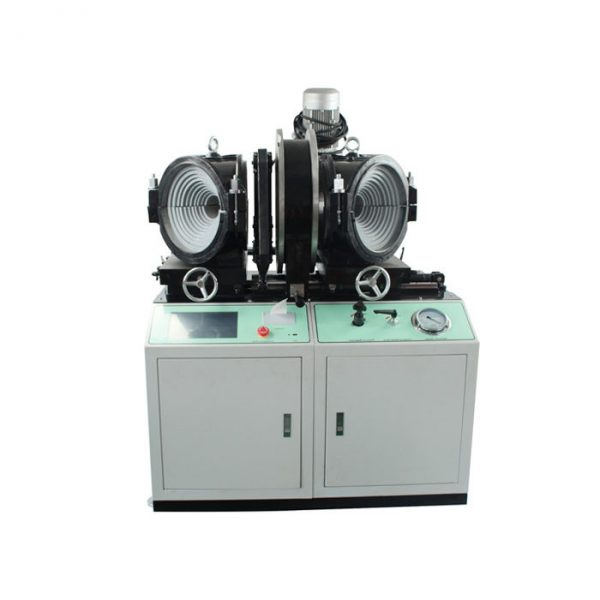

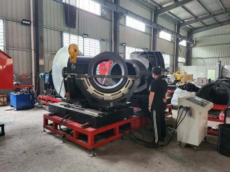

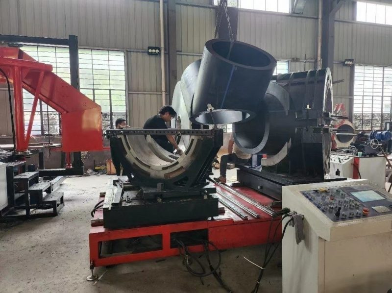

Сварочная машина HDG1200 используется для монтажа и ремонта трубопроводов из полимерных труб, систем водоснабжения, газоснабжения, канализации и прочих трубных систем.
  • Модель: HDG1200
  • Диапазон сварки: 710 мм, 800 мм, 900 мм, 1000 мм, 1200 мм
  • Применение: Колено 0°90°, тройник, крестовина, 45° и 60°Y (дополнительные детали)
  • Общая мощность: 73,5 кВт / 380 В
  • Мощность нагревательной пластины: 62 кВт / 380 В
  • Мощность фрезы: 4 кВт / 380 В
  • Гидравлическая мощность: 7,5 кВт / 380 В
  • Максимальная температура нагрева: 270°C
  • Погрешность температуры: ± 5°C
  • Диапазон регулировки давления: 0 - 16 МПа
  • Вес: 17500 кг
