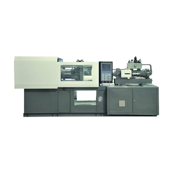

Термопластавтомат TSi100
Обновлено 02.11.2023 880174
Предназначен для решения типовых литьевых задач.
Блок впрыска
  • Диаметр шнека: 20 / 22 / 25 мм
  • Объём впрыска: 39 / 48 / 61 см³
  • Масса впрыска: 37 / 45 / 58 г
  • Давление впрыска: 3178 / 2627 / 2034 кгс/см²
  • Соотношение сторон L / D: 20,6 / 18,3 / 16,5
  • Скорость впрыска: 320 мм/с
  • Скорость закачки: 100 / 122 / 157 см³/с
  • Скорость шнека: 342 об/мин
  • Пластифицирующая емкость: 33 / 45 / 62 кг/ч
  • Объем бункера: 25 кг
Зажимной узел
  • Сила зажима пресс-формы: 102 т
  • Сила открытия пресс-формы: 3,8 т
  • Ход зажима пресс-формы: 465 мм
  • Минимальная толщина пресс-формы: 180 мм
  • Максимальная толщина пресс-формы: 645 мм
  • Расстояние между стяжками: 370 х 370 мм
  • Сила выталкивания: 3,4 т
  • Ход выталкивателя: 150 мм
  • Количество выталкивателей: 5 шт
Электричество
  • Мощность ленты нагревателя: 7,65 кВт
  • Количество зон нагрева: Сопло + 3 зоны
  • Мощность электродвигателя: 15 кВт
  • Емкость масляного бака: 265 л
  • Габаритные размеры: 3,8 х 1,02 х 1,46 мм
  • Вес: 3,5 т
