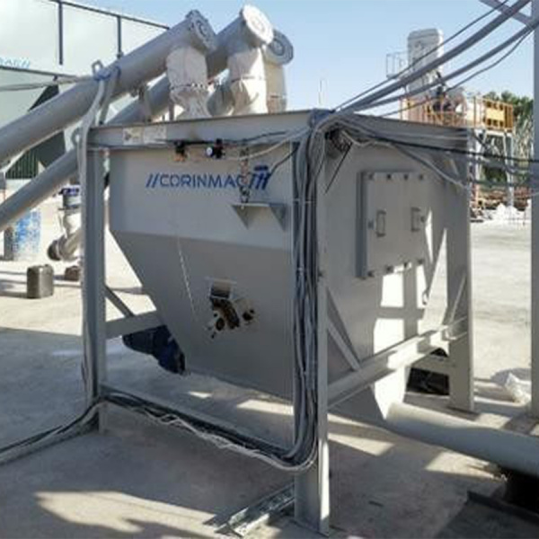

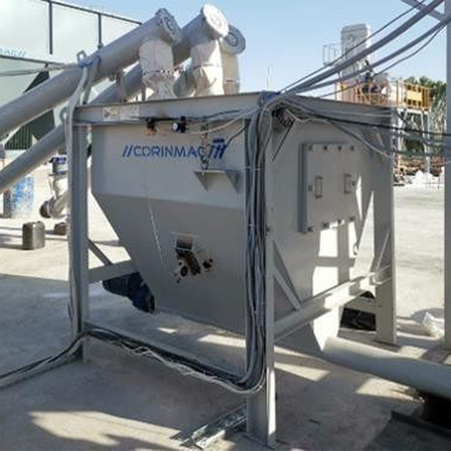

Одновальный смеситель (плужный лемех) без деагломератора
  • Модель: LD-2
  • Максимальный объем: 2 м³
  • Максимальный рабочий объем: 1,2 м³
  • Производительность: 1200 кг в раз
  • Скорость вращения: 45 об/мин
  • Мощность главного мотора: 18,5 кВт
  • Размеры габаритные: 3260 х 1404 х 1637 мм
  • Вес оборудования: 2100 кг
