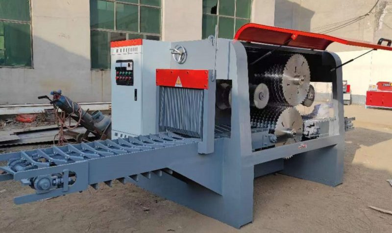

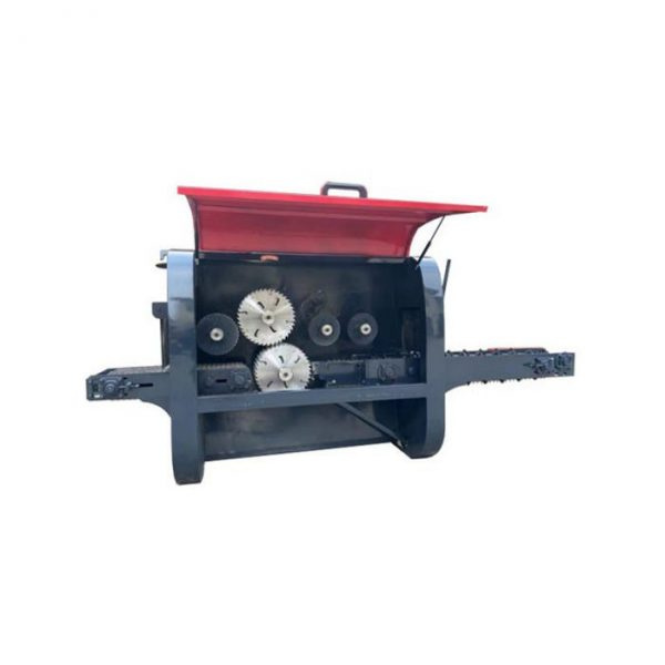

Бревнопильный станок 60
Обновлено 02.11.2023 880216
Станок применяется на лесопильных и деревообрабатывающих предприятиях в качестве пилорамы первого ряда проходного типа.
  • Модель: 60
  • Скорость подачи: 0 - 10 м/мин
  • Диаметр пильного полотна: 800 мм
  • Способ охлаждения: осевое водяное охлаждение
  • Диаметр шпинделя: 140 мм
  • Мощность главного двигателя: 90 кВт + 90 кВт
  • Мощность подающего двигателя: 3 кВт + 3 кВт
  • Диаметр подачи: 600 мм
  • Длина подачи: 1000 - 4000 мм
  • Габаритные размеры: 5500 х 2500 х 1800 мм
  • Вес: 5000 кг
