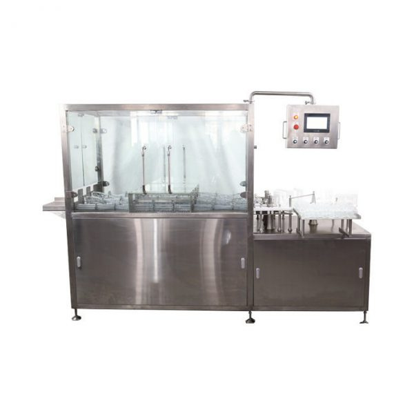

Тороидальная ультразвуковая машина для мойки бутылок
  • Модель: YZ-JL
  • Подходящие флаконы: 2, 5, 10 мл
  • Производственная мощность: 5000 бут/ч
  • Ультразвуковая мощность: 2 кВт
  • Мощность: 4 кВт
  • Электропитание: 380 В, 3 ф, 50 Гц
  • Очищенная вода:
  • Расход очищенной воды: 0,6 м³/ч
  • Давление: 0,2 - 0,25 МПа
  • Инъекционная вода:
  • Расход инъекционной воды: 0,6 м³/ч
  • Очищенный сжатый воздух:
  • Расход очищенного сжатого воздуха: 36 м³/ч
  • Коэффициент поломки: ≤ 1 %
  • Габаритные размеры (приблизительно): 2500 х 1400 х 1850 мм

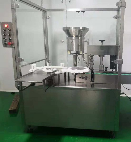

Укупорочная машина
  • Подходящие флаконы: 10 мл
  • Производственная мощность: 1800 бут/ч
  • Мощность: 1,5 кВт
  • Степень герметизации: ≥ 99,9 %
  • Шум: ≤ 75 дБ
  • Габаритные размеры: 1200 х 1000 х 1800 мм
